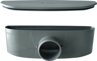

Qua haar vanger / bakje heb je ook twee keuzes:
1. Het plastic bakje als sifon wat je leeg moet maken
Afbeeldingslocatie: https://tweakers.net/i/60x9mfrMu2qEHWJNq-hbBe_G6P4=/fit-in/4000x4000/filters:no_upscale():gifsicle():strip_exif()/f/image/eIUTlEkOzLbXo0lbLvy1ncQr.gif?f=user_large
