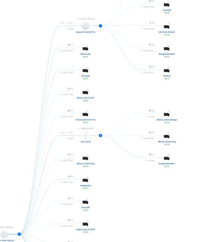

Gisteren een tweede U6+ geinstalleerd in het trapgat naar zolder en ben heel tevreden.
Maar ik snap niet waarom twee AP's gekoppeld zijn aan de eerste in het plaatje.
Als ik een restart doe dan maakt hij weer een andere combinatie.
Toen ik gisteren alles had ingesteld waren het drie "losse" accesspoints en nadat ik de nieuwe U6+ had verplaatst was hij verbonden met de ACM. na het herstarten van de ACM was deze weer verbonden met de U6+ die in de woonkamer hangt.
Voor de goede orde, de AP's zijn bedraad en zitten op een eigen PoE switch die weer op de 16P hoofdswitch zit aangesloten.
Ik heb geen problemen met de snelheid, ik probeer alleen te snappen waarom dit zo gebeurt. Auto link en Mesh had ik uitgeschakeld.

  • __Dennis__
  • Registratie: Augustus 2019
  • Laatst online: 20-10 14:44
Dat heeft met je switch te maken die ertussen zit. Die geeft niet de juiste info door aan je UniFi controller. Dat is een bekend probleem. Ik kwam daar toevallig achter toen ik mijn Cisco switch heb vervangen voor een HPE Aruba. Lijkt iets met CDP of LLDP te maken te hebben.

  • Sharky
  • Registratie: September 1999
  • Laatst online: 14:45
Sharky
Skamn Dippy!
Gebeurt bij mij ook. Heb er een standaard TP Link PoE-switch tussen en meshing expliciet uitgeschakeld, toch krijg ik dezelfde weergave.
