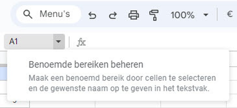

Nu kan het zijn, dat je de optie 'go to Index' niet erg mooi/handig vindt. Een alternatief hiervoor is om een bereik te definiëren naar de index pagina.
Zorg eerst, dat je op de index pagina bent. In de hoek linksboven je sheet staat een vakje waarin de actieve cel wordt weergegeven. Dit vak bevat ook een dropdownmenu met de optie 'Benoemde bereiken beheren'.Afbeeldingslocatie: https://tweakers.net/i/L8nBwVdd3b63uX5G6g1tsv2QZBE=/full-fit-in/4920x3264/filters:max_bytes(3145728):no_upscale():strip_icc():fill(white):strip_exif()/f/image/JsvhwF9nclFv70bwT1lWe30D.jpg?f=user_large

Er opent zich dan een menu in de rechter zijbalk met bovenaan de optie '+ Bereik toevoegen'. Klik hierop.
Geef het nieuwe bereik de naam 'Index' en klik daarna in het vak eronder om het bereik op te geven.
Zodra je daarin staat, klik je met je muis op een cel in je index sheet (bijvoorbeeld A1). Klik daarna op 'Klaar' en je snelkoppeling naar je index sheet is gereed.
Afbeeldingslocatie: https://tweakers.net/i/kKK02IFNWh1KU7G71jPXASd5LkE=/full-fit-in/4920x3264/filters:max_bytes(3145728):no_upscale():strip_icc():fill(white):strip_exif()/f/image/rnjmuJCuYmrF7KMOQeQ6avcN.jpg?f=user_large
Je kunt nu vanaf elke sheet in je spreadsheet via dat dropdownmenu de optie 'Index' kiezen om zo snel terug te gaan naar je index pagina.
