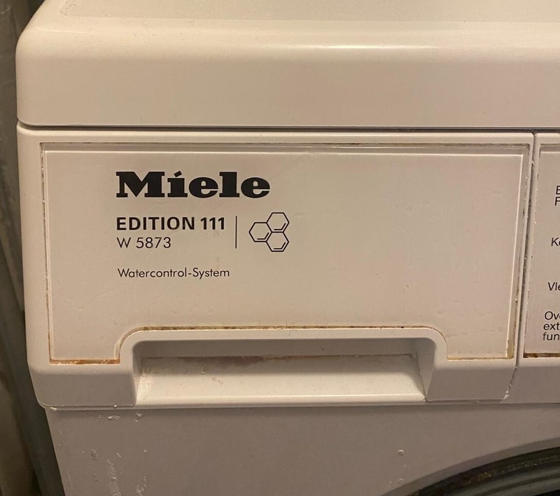

Beste,
Ik heb via mijn tantes een door hun gebruikte wasmachine gekregen. Een Miele W 5873 Edition 111.
Van hun kreeg ik te horen dat wasmiddellade al jaren niet meer open gaat en dus wasmiddel in de trommel plaatsen.
Ik vind het best, maar ik wil eigenlijk toch de wasmiddellade kunnen gebruiken.
Weet iemand hoe je het open krijgt? Als je aan trekt, dan zie je dan onderkant buigt maar bovenkant buigt niet mee. (Er is geen beweging mogelijk).
Zou dit kinderslot zijn, is er sprake van een defecte vergrendeling of zit er wasmiddel in de wasmiddellade die steenhard is geworden?
Wie kan mij helpen?
Garantie is allang voorbij.

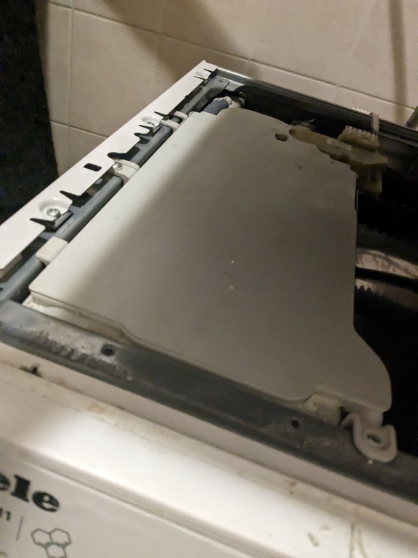

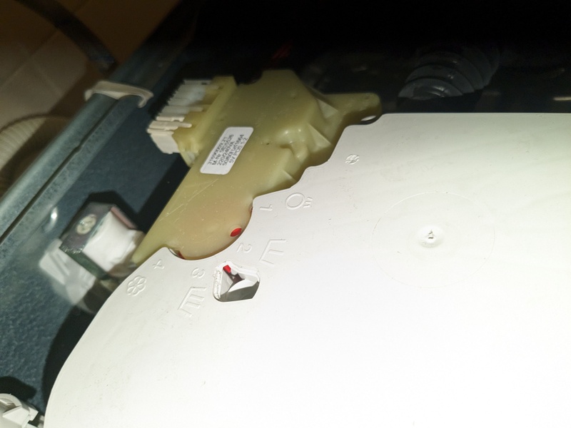

Nee nog niet,
Volgens heb alleen maar erger gemaakt.
De plastic houders van de bovenplaat vielen onderin de wasmachine. Nu moet ik proberen om de houders eruit te vissen.
Ik krijg bovendeksel ook niet goed af. De bovendeksel blijft in een hoek klemmen
De wasmiddellade is een dichte bak. Ik hoopte ergens een vergrendeling te vinden. Ik zie wel wat torx schroeven.
Ik accepteer maar dat de wasmiddellade dichtzit,
Familieleden willen ook ding kunnen gebruiken.

Beste,
het is mij na jaren gelukt om de wasmiddellade geopend te krijgen.
De metalen klem onder de bak was verroest en bleef daarom vastklemmen in de opening.
