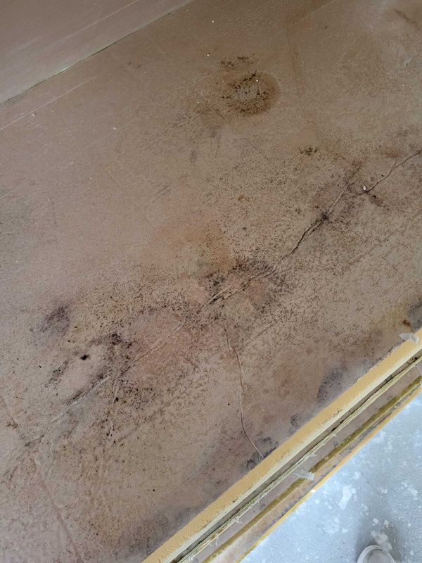

Hoi Tweakers,
We hebben recent een huis gekocht en zijn aan het (laten) verbouwen. Omdat ik al zo veel heb gehad aan de antwoorden die op andere bouw-topics zijn gegeven heb ik zelf maar een account aangemaakt in de hoop dat jullie op mijn vraag een antwoord hebben.
Bij de fundering van de aanbouw worden Recticel PIR platen gebruikt met dubbelzijdige coating. Nu ziet het eruit alsof de platen beschimmeld zijn op het zachte materiaal tussen de aluminium coating (zie foto's). Ik weet dat PIR platen in principe schimmelwerend zijn door de aluminium buitenzijden. Mijn inschatting is dat de platen ergens in het vocht opgeslagen hebben gelegen en nat zijn geworden aan de binnenzijde.
De aannemer zegt dat het geen schimmel maar oxidatie. En dat het niet uitmaakt als ze wel beschimmeld zouden zijn omdat het tegen de fundering aanzit. Zwarte schimmels kunnen echter wel door beton heen vreten.
Kunnen jullie inschatten of dit echt geen schimmel is en jullie visie geven of dit wel of niet gebruikt kan worden als isolatie voor de fundering?
Desnoods zou ik zelf prima andere XPS platen willen bestellen (omdat die nog schimmel- en vochtbestendiger zijn) om die erin te laten zetten.

  • Rukapul
Mijn eendentest zegt schimmel.
Maar dat is allemaal geen ramp: even behandelen met anti-schimmel en eraf vegen. Of beter, flikker die ranzige platen gewoon weg.
  • Puch-Maxi
  • Laatst online: 01:54
Het lijkt wel alsof die platen ergens 5 jaar buiten in weer en wind hebben gelegen, het schuim is ook helemaal vergeeld door de zon. Laat de aannemer nieuw bouwmateriaal aanleveren, daar betaal je ook voor neem ik aan.
  • No Hands
  • Laatst online: 07:32
PIR is niet waterbestendig en moet niet tegen fundering gebruikt worden. Dat kan alleen met XPS of EPS.
Dit is ouwe rommel die nat is geweest en aan zonlicht blootgesteld. dat is beide funest voor PIR.
Laat die aannemer dit lekker bij zijn eigen huis gebruiken.
  • twain4me
  • Laatst online: 10:07
twain4me
"Nooo.."
Dit gaat wel een beetje ver om gewoon bij een klant te plaatsen. Pir kan niet geweldig tegen UV maar daar kan je een randje afzagen en is er weinig meer aan de hand. Het is waarschijnlijk ook de uv schade die er voor heeft gezorgt dat er flink groene aanslag op heeft kunnen vestigen. pir heeft namelijk een gesloten structuur die geen water op neemt. De karton buitenkanten kunnen iets vocht opnemen en als dat niet kan drogen omdat ze gestapeld zijn kan daar een beetje schimmel tussen komen, dit zal redelijk oppervlakkig zijn maar het is niet normaal om dit zo bij een klant te plaatsen.. Dan vraag ik mij al snel af welke shortcuts ze nog meer nemen.
Ik zou ook heel erg zeker willen weten wat er geplaatst wordt ivm het energielabel (foto's van het label) mijn reticel platen staan in iedergeval helemaal vol met reclame geprint en de messing+ groef zien er anders uit. maargoed dat kan door een verschil in dikte of productie anders zijn.

  • pentaw1nz
  • Laatst online: 10:12
Gevalletje "ik heb nog een mooie restpartij".
Hoop niet dat dit materiaal aan je gefactureerd wordt als A keus.
Zelfs voor B keus is het te slecht.
Of is dit in afstemming met jou gedaan?
  • Yaksa
  • Laatst online: 29-09 22:49
Die zwarte schimmel (als het dat is, maar daar lijkt het wel op) kun je inspuiten met Trinatriumfosfaat, een sterk reinigingsmiddel. O.a. hier te koop.
  • Ronald.42
  • Registratie: Maart 2021
Dit is gewoon oude rotzooi...
En niet geschikt voor in de grond...
Laat die aannemer dat lekker weer mee nemen en xps plaatsen, dat is waterbestendig en geschikt voor in de grond.
Deze pir platen zijn meer geschikt voor een klusje bij de aannemer zelf thuis..
  • Groningerkoek
  • Registratie: April 2019
  • Laatst online: 27-11 17:27
Als je goedkoop wilt, dan lekker laten plaatsen en achteraf een forse korting aanbrengen bij de factuur wegens gebruik van ongeschikte oude rotzooi.
  • LED-Maniak
Deze platen hebben buiten gelegen. Even met een stoffer er overheen of een randje afzagen en ze zien er vrijwel als nieuw uit.
PIR platen zijn naar mijn weten gesloten cel en dus prima waterbestendig.
Ik heb tijdens verbouwen een plaat voor 1.5 jaar buiten laten liggen en toen ik hem voor de trap doorzaagde zag het er van binnen nog als nieuw uit.

  • Piemol
  • Laatst online: 09:51
Als de aanemer dit materiaal zelf heeft meegebracht zou ik maar heeeel goed in de gaten houden wat er nog meer gebruikt wordt en overal foto's van maken voor je verzekering en rechtsbijstand.
Kleine toevoeging, zelfs als materiaal er in orde uitziet kan het totaal ongeschikt zijn!
Ik ken bijv. een aannemer die spaanplaat had gebruikt als materiaal voor de buitenkant van een dakkapel. Ging na niet al te lange tijd natuurlijk aan alle kanten lekken, maar als leek zie je bij de bouw 'gewoon nieuw materiaal'.

  • AtomicShockwave
  • Laatst online: 28-11 20:33
AtomicShockwave
Hadde maar een vak moette lere
Volgens mij is dit onder een betonvloer gewoon dikke prima. Het wordt daar toch droog als er netjes PE folie wordt geplaatst.
Wel eens met bovenstaande, hou deze aannemer een beetje in de gaten en kijk wat voor meer ouwe zooi hij meesleept.
