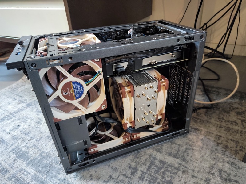

Zag toevallig vandaag een Mini-ITX best buy op de Home van Tweakers. Bedacht mij dat ik hier nooit mijn ITX-build heb laten zien. Bij dezen. Het past allemaal net. Heb zelfs een klein strookje uit het zijpandeel geslepen zodat het dicht kan.
Dit is mijn uiteindelijke lijst:
1ProcessorsAMD Ryzen 7 7800X3D Boxed€ 444,90€ 444,90
1MoederbordenMSI MAG B650M MORTAR WIFI€ 195,09€ 195,09
1VideokaartenASUS Dual Radeon RX 7600 XT OC Edition 16GB GDDR6€ 345,-€ 345,-
1BehuizingenInter-Tech IM-1 Pocket€ 68,75€ 68,75
1ProcessorkoelingNoctua NH-U12A Bruin€ 109,90€ 109,90
1VentilatorsNoctua NF-A12x25 PWM Bruin, 120mm€ 29,45€ 29,45
1Geheugen internG.Skill Flare X5 F5-6000J3238F16GX2-FX5€ 105,95€ 105,95
1VoedingenCooler Master V 1100 SFX Platinum€ 239,-€ 239,-
1SSD'sWD Black SN850X (zonder heatsink) 1TB€ 85,36€ 85,36
Totaal€ 1.623,40

@Idleidol89 Thanks! Ja de GPU was een dingetje - Heb destijds gefilterd op max.lengte & op een goede prijs/kwaliteit met een max van 450 euro geloof ik. Speel vooral Company of Heroes 3, Hades 2 etc.dus daarvoor werkt het prima. Helemaal i.c.m. FanControl.
Mijn belangrijkste doel was om van mijn mega ATX-kast af te komen omdat ik de kast graag onder het bureau kwijt wilde en dan beenruimte overhouden :)

Grappig, volgens mij heb ik destijds deze foto eerder gezien toen ik aan het zoeken was naar vergelijkbare builds. Heeft het ooit op Reddit of hier ergens eerder gestaan? Cool!
Ook een leuke build, kan niet helemaal goed bepalen hoe de kast nou precies staa.
Ik heb wel de intakes van de GPU aan de bovenkant van de kast zitten. Geen idee of dat ideaal is, maar het past in elk geval wel :-) Zie ook nu op de foto's dat de linkerfan zowel als intake of outtake heb gehad. Volgens mij draai ik het nu als een intake. Heb eerlijk gezegd destijds niet verder getest welke optie het beste werkt (en/of het misschien ergens anders nog beter van nut is, maar volgens mij past het nergens anders meer)
Afbeeldingslocatie: https://tweakers.net/i/jJCWYCdwepagqz53vS8Hb8NExPs=/800x/filters:strip_icc():strip_exif()/f/image/v8ihEB64HcmY2JdtujApVFmD.jpg?f=fotoalbum_large

Mijn kast is intake fans en GPU aan de onderkant, CPU-koeler en voeding aan de bovenkant.
Jouw kast ziet 180° geroteerd eruit. CPU-koeler en voeding aan de onderkant en GPU aan de bovenkant. De bodemplaat en bovenkant zijn omwisselbaar.
Platliggende AT desktop heb ik in de jaren 90 nog meegemaakt. Desktop op de tafel en een CRT-monitor op de desktop.
Als ik je kast roteer tot het moederbord aan de onderkant is, dan is je grafische kaart aan de linkerkant en CPU-koeler, voeding aan de rechterkant. Je gaat dan de airflow van links naar rechts organiseren.

rapture schreef op woensdag 16 oktober 2024 @ 19:24:
Begrijp ik het goed dat wij dezelfde kast hebben? Ik heb mijn kast inderdaad 180graden gedraaid. Al even geleden dus ik weet de details niet meer precies. Dit was volgens mij gezien de plaatsingsmogelijkheden de beste oplossing. Maar wellicht kan het ook anders/beter haha.
Mijn ontwerp heb ik geinspireerd op basis van deze build via Reddit: https://www.reddit.com/r/sffpc/comments/oc8gz0/id_tech_im1_pocket_and_all_noctua_build/
