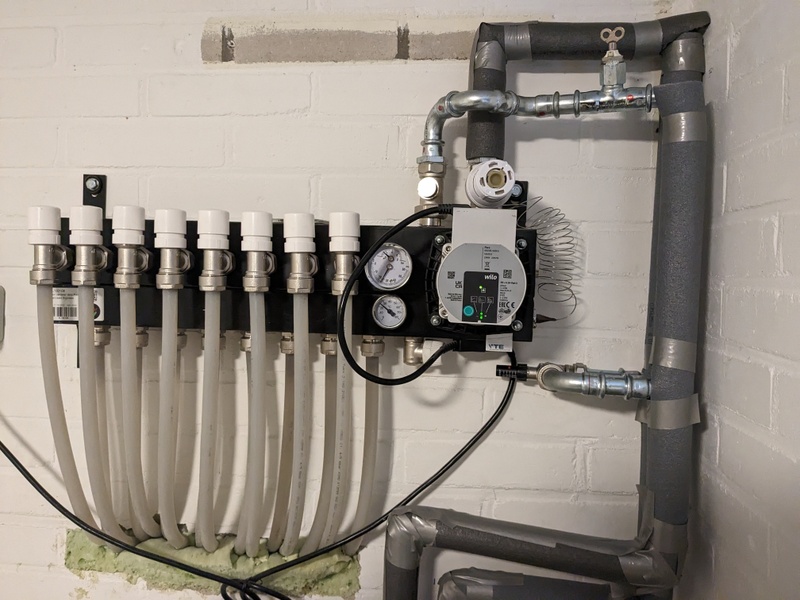

Bij mijn vader is recent een Quatt hybride warmtepomp geplaatst. Zijn afgiftesysteem bestaat uit vloerverwarming (ca. 70m2) en jaga strada DBH's.
Nu merkten we op dat de aanvoer van de bestaande vloerverwarmingsverdeler blijft hangen op max. 26 graden, ook als de Quatt een veel hogere temperatuur (>35 graden) produceert. Dit zorgt ervoor dat verdieping met vloerverwarming niet goed op temperatuur komt bij koude omstandigheden en de warmtepomp (& ketel) onnodig hard aan het werk zijn.
Systeem:
- Vloerverwarming (8 groepen) met VTE Slim verdeler en Wilo Para pomp
- Quatt warmtepomp
- ATAG Q38c CV ketel, aanvoertemp op max 45 graden.
Reeds geprobeerd: alle groepen op de verdeler helemaal open, voetventiel helemaal open, verschillende pompstanden en snelheden. CV pomp op 80% gezet (min en max op 80%)
De fabrikant van de verdeler geeft aan dat de verdeler voor gebruik in een LTV systeem liefst voorzien wordt van een DVR ventiel. Mag ik daar wonderen van verwachten? Of is het wellicht beter om toch naar een open verdeler te gaan - met thermostaat als beveiliging voor te hoge temp in de vloer?
Afbeeldingslocatie: https://tweakers.net/i/BPxgZ1uLJpE1ZbNH44nnn-qdEu4=/800x/filters:strip_icc():strip_exif()/f/image/pZRphNKwNi63NzbrmMNRDSLq.jpg?f=fotoalbum_large

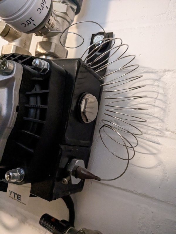

als het goed is zit er aan de zijkant bij de pomp een grote messing schijf die je kan draaien. dat is de interne bypass. als je die dichtdraait zal de pomp ook in lijn mee gaan draaien met de quatt samen.
beste is wel om het hele feest gewoon van de muur te trekken en vervangen voor een pomploos model.

Voor zover ik weet zit er geen inbus aan de zijkant. Kan ook in de handleiding van deze verdeler niet terugvinden hoe ik een interne bypass dicht kan zetten.
Is deze verdeler dan wel te gebruiken als open verdeler? Pomp er tussen uit en dan?

Ja, heb mijn pa geadviseerd om nieuwe verdeler te gaan gebruiken en leidingwerk aan te (laten) passen.
Maar inbus voor interne bypass zie ik niet zo snel, staat ook niets over in de handleiding.

Afbeeldingslocatie: https://tweakers.net/i/QN9fGI6MbivI8hsBViMKXt7rmrU=/x800/filters:strip_icc():strip_exif()/f/image/SO5uiJPpTXTkUXDRXEd1mjl8.jpg?f=fotoalbum_large
Wat is hier dan die bypass?

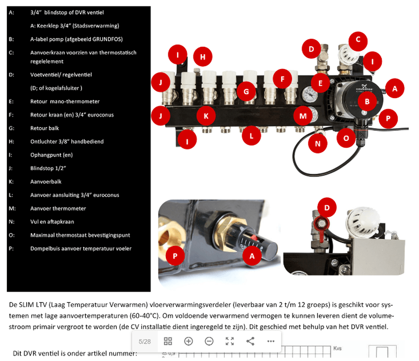

Die is er niet. Dit is een blindstop.
Volgens de Installatiehandleiding van jouw VTE Slim verdeler zit aan de zijkant van de verdeler een 3/4" blindstop (A). Optioneel kan daar een DVR ventiel in worden gemonteerd om de verdeler om te bouwen naar een L(age) T(emperatuur) Verdeler. Dat had je zelf ook al gevonden.
Zie het plaatje en de tekst in de handleiding.

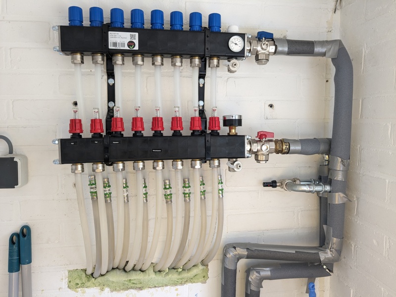

Inmiddels nieuwe verdeler geplaatst bij mijn vader + maximaalbeveiliging op de CV aanvoer. Prima flow, dus zonder de beperkende garnituren voldoet het leidingwerk. Uiteindelijk dus opgelost met verdeler van 300 euro en een paar uurtjes werk van de loodgieter. Dank voor de tips en aanmoediging om 'de hele zooi van de muur te trekken'!
Afbeeldingslocatie: https://tweakers.net/i/ZXWZL7Srd1vIPrB72vQOxXeca7c=/800x/filters:strip_icc():strip_exif()/f/image/JKLXuRhAuUCGngZDGNzdswQX.jpg?f=fotoalbum_large
De bypass is wel blijven zitten, weet niet waarom de loodgieter daar voor gekozen heeft. Maar het werkt nu goed dus geen groot issue denk ik.
