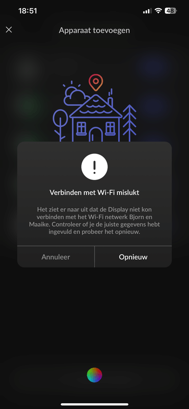

Goede dag, ik volg de procedure, zie ook wifi tekentje op scherm groen kleuren, en zegt i van app aan het voorbereiden ofzo. Maar dan opeens krijg ik met een minuut: Wifi mislukt. Best vasg omdat de code 100% goed is.
Is dit vaker bij IOS?
Heb nieuwste versie van de Energy app.
Afbeeldingslocatie: https://tweakers.net/i/PxKhWVvhfDcdSE9BmraJ9ReGezg=/x800/filters:strip_exif()/f/image/JKoStGkyzSZwCyqAPIobb63n.png?f=fotoalbum_large

Je moet even kijken welke firmware op je display staat:
Wi-Fi-verbinding en update problemen
De Display softwareversie moet 1.15 of hoger zijn (te vinden bij instellingen > meters > display). Als dit niet het geval is, heeft uw Display mogelijk problemen met het verbinden en verbonden blijven met WPA3-beveiligde netwerken.
Link
Ik wist van het probleem, dus gelijk toegepast en het werkte.
