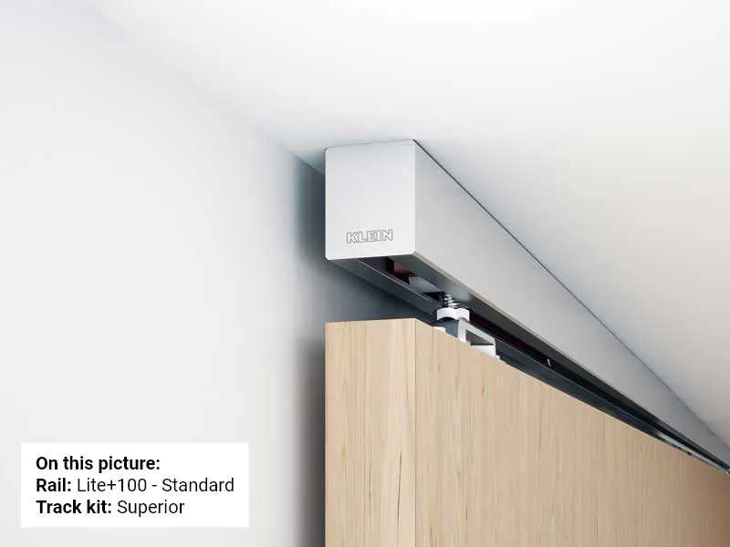

Hoe dik wil je de houten platen maken? als dit slechts 1 cm zal zijn helpt het amper.
Is het geen optie op een rails aan plafond te plaatsen? Beetje dit idee https://www.schuifdeursys...%20Lite+100%20-%2002.webp

Betonnen plafond? Dan zou ik de rails van de schuifdeur aan het plafond hangen.

Dank voor jullie reacties. Aann het plafond monteren lukt niet. Is een spanplafond en daar boven ook gips aan metalstud.
