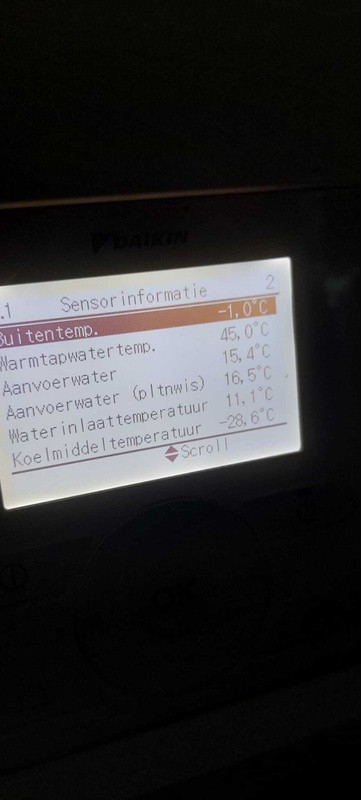

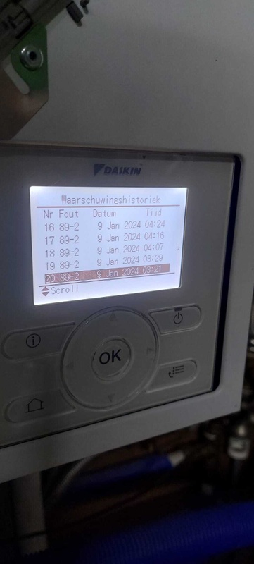

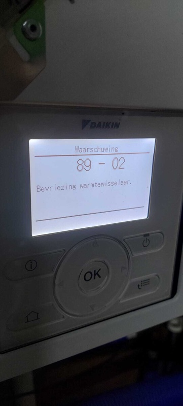

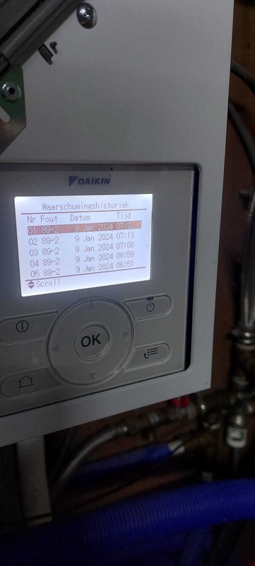

Factuurtje van 2 203,06€ :( Ik denk dat ik terug vertrokken ben, maar helaas. Enkele dagen later na een koude nacht opgestaan op een koude vloer, en dan weet je direct dat er iets niet ok is :) Op de warmtepomp de melding "89-02 bevriezing warmtewisselaar" -> de warmtewisselaar op de binnenunit trekt het koelgas veel te diep van temperatuur (-20°C!), en gaat in storing. Na een aantal minuten is het systeem terug wat ontdooit en probeert het systeem opnieuw weg te raken. De stroom eens wegpakken hielp soms om uit de cyclus te raken, soms niet. Stijgt de buitentemperatuur terug, werkt het systeem ok.

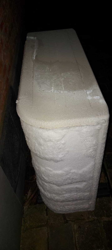

Ik start mijn verwarming op, en op 30/11/23 kom ik thuis met een buitenunit volledig bedekt in ijs (ontdooicyclus werkt niet goed). Ik neem onmiddellijk opnieuw contact op, blijkbaar was er een mail bij Easykit in de concepten blijven staan, waarin ze mij adviseren om rechtstreeks met Daikin contact op te nemen door de complexiteit van het probleem (vermits zij ook die PCB's vervangen hadden). Ik reageer dat ik geen rechtstreeks contactinfo heb bij Daikin, de vorige interventie was ook door hen geregeld.

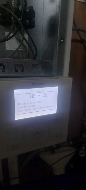

Helaas is de nacht van 8 op 9 januari een koude nacht...s' ochtends ligt mijn verliesstroom 30mA er uit, ik leg in, maar als mijn compressor opstart, vliegt hij er direct terug uit. Advies van Easykit om te versteken op de 300mA, en dan blijft de unit er in (oef, terug SWW via weerstand :) ). Foutmelding "positiedetectiesensor" is nu zichtbaar. Vraag om interventie te vervroegen met opmerking dat ik nu helemaal geen verwarming meer heb, is helaas niet mogelijk. Over de middag krijg ik plots videotelefoon van mijn vrouw dat er allemaal water uit de binnenunit vliegt, en ik zie dat de manometer op 6bar staat...vlug naar huis, maar tegen dat ik er ben is de druk er af en kan ik niet veel meer doen. CV werkt toch niet, dus afwachten tot interventie.

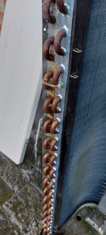

Bij aankomst begonnen met eerst druk terug op het circuit te steken, maar druk valt direct weg. Collectoren dichtgezet, zelfde probleem. Dan eens naar de buitenunit gaan kijken, waar het water uit de leidingen liep...

- warmtewisselaar binnenunit vervriest voortdurend (door haperend expansieventiel?)
- bij een ijskoude nacht vervriest de WW opnieuw, maar hij vliegt erdoor.

Hierbij enkele mooie foto's :)
