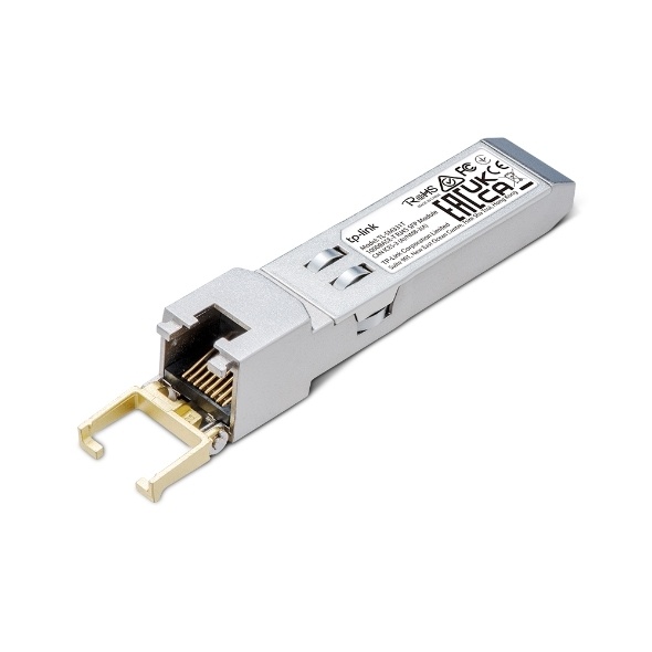

Hoi bedankt voor het bericht
Ik begrijp het bijna denk ik. Simpele wifi clients- lan apparatjes bedoeld u daarmee aparte apparatjes, of instelling van de router? Ik ga uit van apparatjes en 3 wifi clients per router want dat moet dan verbinden met de andere trekker of veldhakselaar en dan kan ik me voorstellen dat alles met elkaar verbonden is indien de machines niet te ver uit elkaar zijn. Is de onderstaande foto wat u bedoeld? TL-SM331T New
1000BASE-T RJ45 SFP Module. Afbeeldingslocatie: https://tweakers.net/i/KWaAO5RGqcSLozHWXj-QvL1CoLE=/full-fit-in/4920x3264/filters:max_bytes(3145728):no_upscale():strip_icc():fill(white):strip_exif()/f/image/x5AA79QxOTkUaDIBETlNiday.jpg?f=user_large

  • remco_k
  • Laatst online: 00:04
remco_k
een cassettebandje was genoeg
Nee, dat is een compleet ander apparaat. Het gaat om een zogenaamde "Wifi to ethernet bridge" wat je nodig hebt.
Zoiets als deze: https://www.amazon.nl/VAP...er-Extender/dp/B014J54D9U (let op: ik weet niet of dit er daadwerkelijk eentje is die voor jouw goed gaat werken, dit is gewoon de eerste de beste die ik tegenkwam.).
Hiervan heb je er dan 3 per trekker nodig (in totaal 9 dus). Per 3 stuks sluit je ze dan met de ethernet kabel aan op de router in de trekkers. En daarbij hoort dus een significante hoeveelheid configuratie werk van Wifi AP, client, IP adressen en dat soort zaken. Dus bezint eer ge begint.
