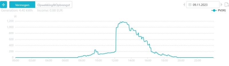

Grafiek 2: 11 november 2023 een typerend beeld in de installatie. Een vlakke lijn tot circa 12 uur en dan "springt" de installatie als het ware aan.
Afbeeldingslocatie: https://tweakers.net/i/W69qlkP4huVqlkBUnkDqIeSkKAk=/800x/filters:strip_icc():strip_exif()/f/image/wMYiqeHnQfyjUnpCC3eY2dRO.jpg?f=fotoalbum_large

Afbeeldingslocatie: https://tweakers.net/i/vQROxOZ15qIJi0Wow1ii4CrrFM4=/800x/filters:strip_icc():strip_exif()/f/image/jers8U47pUk8HM7cj3XMkaAO.jpg?f=fotoalbum_large
  • DukeBox
Ik zie hier niets vreemds of ongebruikelijks aan.
  • tcw82
  • Registratie: Oktober 2020
  • Laatst online: 19:04
Bedankt @DukeBox, is zo een vertikale lijn gebruikelijk?
Het lijkt of er eerst een kleine reactie optreedt en dat daarna een poosje niks en tot slot pakt de installatie rond 12 uur door. Soort uit....aan?

  • DukeBox
tcw82 schreef op vrijdag 16 februari 2024 @ 09:28:
Als dit iedere dag hetzelfde is dan lijkt het eerder op een harde schaduw die wegtrekt maar gezien er wel wordt opgewekt en geen uitval is van vermogen ga je met het opsplitsen daar niet veel mee oplossen.
