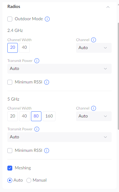

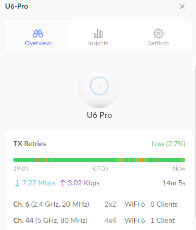

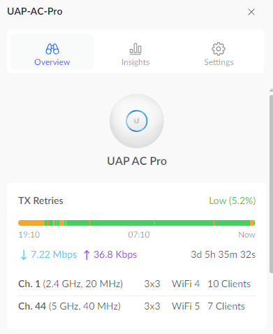

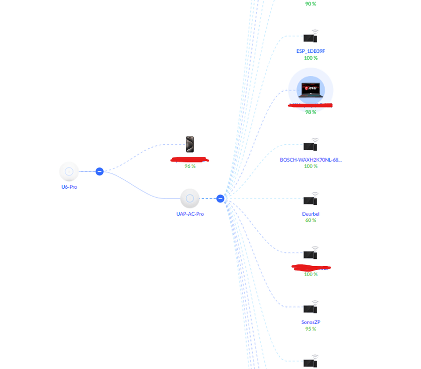

90% van mijn wifi devices bevinden zich op de begane grond. Zodoende besloot ik vorige maand mijn oude UAP AC Pro te verplaatsen naar zolder, en beneden een U6 Pro te plaatsen, om zo ook de connectiesnelheid te bevorderen icm glasvezel. De oude accesspoint heb ik daarna factory default gezet, en opnieuw toegevoegd.
Ondanks dat mij U6 Pro op de begane grond staat, samen met 90% van alle wifi devices, gaan ze toch allemaal naar mijn AC pro op zolder, terwijl de verbinding daarmee slechter en langzamer is.
Ik ervaar, voornamelijk met Sonos sinds de upgrade naar de U6 Pro diverse verstoringen, vandaar dat ik was gaan zoeken naar de oorzaak.
Hoe in vredesnaam kan dit?

Je zal de transmitter power ff moeten aanpassen. 5ghz op hoog en 2.4 ghz op laag. Mogelijk blijven je devices op de 2,4 ghz band plakken van de ac pro

Arthion-nl schreef op maandag 12 februari 2024 @ 19:49:
Aangepast, ben benieuwd. :)

Wat ook wil helpen is het netwerk 'vergeten' in de mobiele devices en vervolgens opnieuw verbinden.
En de U6 Pro moet een ander 5 GHz kanaal hebben. Je hebt nu beide AP's op kanaal 44.
Aub géén auto kanaal keuze!!! En meshing uitschakelen!!!
Ik zou de U6 Pro vast op kanaal 40 instellen, en channel width op 80. De AC Pro op 60, ook met 80 channel width.
Voor de 2,4 GHz: de U6 Pro op kanaal 1 met 20 MHz channel width, de AC Pro op kanaal 6 of 11, wederom met 20 MHz channel width.
En het advies van de vorige spreker blijft gelden: even met de zendsterktes spelen.

@Masimo Dankjewel voor de tips. Waarom geen Meshing als ik vragen mag? Dat is juist met een multi-AP setup wat je zou willen?

Luchtbakker schreef op maandag 12 februari 2024 @ 20:28:
Ik ben er even vanuit gegaan dat je beide AP's bekabeld hebt aansloten. In dat geval wil je geen 'mesh' want je wilt dat de client tussen de AP's roamen en dat de AP's via de kabel met elkaar communiceren. Dat is het snelst.
'Mesh' is een draadloze verbinding tussen AP's die normaliter met snelheidsverlies gepaard gaat als de AP's geen aparte wifi-band tot hun beschikking hebben om onderling te communiceren. Sommige doen dat wél, de zogenaamde tri-bandradio mesh devices. Maar dan zit je in het dure segment.

Masimo schreef op maandag 12 februari 2024 @ 20:36:
'Mesh' is een draadloze verbinding tussen AP's die normaliter met snelheidsverlies gepaard gaat als de AP's geen aparte wifi-band tot hun beschikking hebben om onderling te communiceren. Sommige doen dat wél, de zogenaamde tri-band mesh devices. Maar dan zit je in het dure segment.
Ah, dan heb ik de definitie van Meshing verkeerd begrepen. Ik was dan in verwarring met wat anders. (slim van mij)
Dankjewel voor je tips. Het lijkt nu inderdaad een stuk stabieler te zijn, en een stuk beter verdeeld. :)
