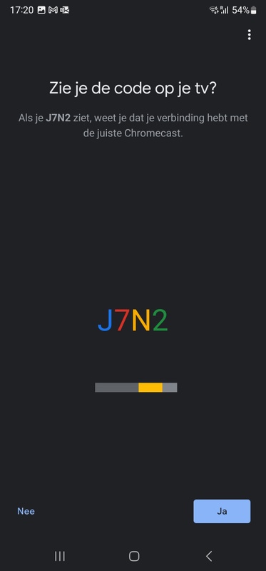

Beste,
De chromecast doet vreemd.
Hij verbind met het wifi netwerk en verdwijnt daarna spoorloos.
Ben op vakantie en zit in een appartement.
Vorige jaar zat ik in het zelfde appartement en werkelte het prima.
Ik plug hem in en hij is meteen verbonden.
Je kent het wel de google fotos op ke tv.
Afijn lang verhaal kort hij is niet beschikbaar en kan niets streamen.
Factory reset gedaan endan is hij erweer.
Tot hij verbonden is en dat is ie weer weg lol.
Afbeeldingslocatie: https://tweakers.net/i/HraO_GnSDNtqwRbZnB83Q4kkD-8=/x800/filters:strip_icc():strip_exif()/f/image/bQenZpfOHNZvfFAAmAqY5poT.jpg?f=fotoalbum_large
Afbeeldingslocatie: https://tweakers.net/i/x-bT74-jZAsa7AUQofBHWqecnC8=/x800/filters:strip_icc():strip_exif()/f/image/yYMmaOmGNQVUqdPgosUUctI9.jpg?f=fotoalbum_large
Afbeeldingslocatie: https://tweakers.net/i/fuUL-6bWpipL35LFHHpzR87TxIs=/x800/filters:strip_icc():strip_exif()/f/image/Emdzc5F9QPJKToopkfg85mDW.jpg?f=fotoalbum_large
Iemand een idee hoe ik dit oplos?

Staat in de foutmelding: AP isolatie uitzetten. Als je telefoon en de chromecast op een verschillend AP zitten dan werkt het niet. Het kan natuurlijk ook zijn dat er maar 1 client per appartement wordt toegestaan of dat chromecasts op een andere manier geweerd worden.

Zit je op een gastennetwerk?

Heb je je telefoon niet per ongeluk nog op je data verbinding staan? Je telefoon moet op hetzelfde netwerk zitten als je chromecast....

Ik zit op een gasten netwerk met de telefoon
Is een note 20 ultra.
Ook geprobeerd met de ipad zelfde resultaat

BakkerBolletje schreef op maandag 12 februari 2024 @ 18:17:
Je hebt verbinding met een gastennetwerk waarbij waarschijnlijk ingesteld is dat de clients elkaar onderling niet mogen zien.
Je oplossing is dus je Chromecast en telefoon verbinden met een ander netwerk dan het gastennetwerk. Eventueel zou je hiervoor een MiFi router kunnen gaan gebruiken.

Je zou wifi-delen aan kunnen zetten op de hotspot van je telefoon, en dan daar vervolgens je chromecast mee laten verbinden. Vroeger had je dan wel een tweede toestel nodig om deze te configureren, ik weet niet of dat nog steeds het geval is.
