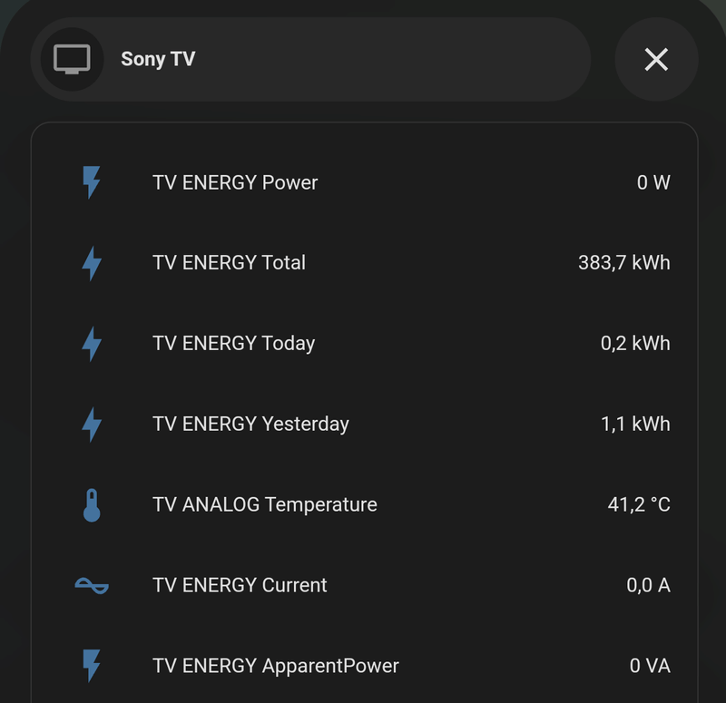

Het is zeker heel erg raar dat dit aanstaat bij de Sony tv. Je kunt zien dat het altijd in stand-by 25W is, maar nu gelukkig 0W.
Afbeeldingslocatie: https://tweakers.net/i/VMyyVSKoOALaJybjiYQ2UNrfe4Y=/x800/filters:strip_exif()/f/image/nep13peiwbBM3nDSpmA4hABb.png?f=fotoalbum_large
Afbeeldingslocatie: https://tweakers.net/i/pJyAeycQfuD2iWfU3Kc0NQLlYss=/800x/filters:strip_exif()/f/image/AE4aIkwHvFczkQuObQfueS48.png?f=fotoalbum_large
