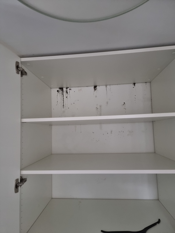

Sinds oktober 2023 de sleutels in ontvangst genomen van onze huidige woning. Een tweekapper met bouwjaar 1956. De woning was instap klaar en buiten verven hebben we niet veel gedaan. Het viel ons meteen al op dat ramen snel beslaan (zeker op de 1e verdieping). Maar goed, het stond ook al een paar weken leeg. Daarna wel wat gelucht en af en toe een verwarming aan gezet.
Nu hebben we sinds een tijdje op iedere verwarming een Tado slimme thermostaat knop. Dit met name omdat we beneden vloerverwarming hebben, en nu kunnen we boven stoken zonder de vloerverwarming aan te zetten. Dit werkt perfect, al viel ons wel op dat er erg hoge luchtvochtigheid waardes zijn.

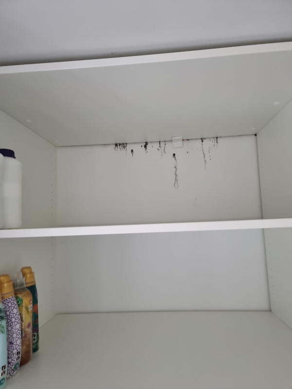

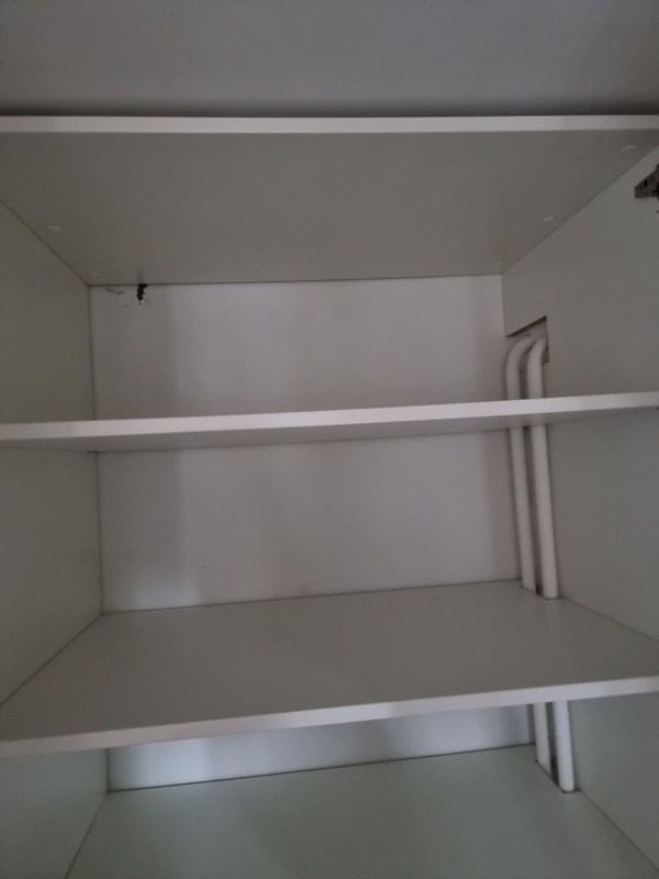

Ongeveer 1,5 maand geleden ontstonden in een kamer een soort vochtplekken. Dit werd later schimmel (denk ik, maar dit was een stuk lichter van kleur). Helaas heb ik hier geen foto van gemaakt. Ongeveer een maand geleden kwamen er ook een paar schimmel puntjes op het plafond van de kamer waar onze kledingkast en wasmachine staat. In de hoeken kwam meer en meer schimmel. Uiteindelijk dit weekend aan de slag gegaan met HG schimmel een weerplekken reiniger.
Toen ook even goed bovenin de kast gekeken (dit is een op maat gemaakte kast zonder achterwand, dus de achterwand is gewoon de muur). Daar zat met name bovenin veel schimmel. Daar ligt nu net de kleding die we weinig dragen (skikleding en zo). Ook dit zat al onder de schimmel. Toen de hele kast leeg gemaakt, daar heb ik wel wat foto's van genomen:
Afbeeldingslocatie: https://tweakers.net/i/Lme6okEqiVRMLXI2BuMBm1ku5n0=/x800/filters:strip_icc():strip_exif()/f/image/tEx726Bv8vJJfaOQfImxQkgF.jpg?f=fotoalbum_large
Afbeeldingslocatie: https://tweakers.net/i/Uc7SPQ7uPAF29WvytZIfaatLlno=/x800/filters:strip_icc():strip_exif()/f/image/MBWzPFCE9mh4EJHWy469rU2j.jpg?f=fotoalbum_large
Afbeeldingslocatie: https://tweakers.net/i/0sLTQBZQV4Sj-WsTOvgeUm6D-M4=/x800/filters:strip_icc():strip_exif()/f/image/MngPZK4wvmIyuSZYiTsIC5vI.jpg?f=fotoalbum_large
Dit ook goed behandeld met HG, alles ziet er nu weer helemaal goed uit en de schimmel is nu helemaal weg. Dat is in ieder geval stap 1. Stap 2 is nu om te zorgen dat de luchtvochtigheid omlaag gaat.
Afgelopen dagen heel vaak de ramen en deuren open gehad, maar zonder echt resultaat helaas. Ook de mobiele airco erbij gepakt en deze op de "dry" stand uren laten draaien, maar ook daarmee gingen de percentages niet echt omlaag. Soms een paar procent, maar de volgende dag zijn de percentages weer erg hoog.
De percentages zijn op dit moment:
- Kantoor: 62% (hier werkt mijn vrouw, heeft nu ramen dicht en verwarming aan)
- Slaapkamer: 70% (raam staat hier de hele dag en nacht open)
- Waskamer: 73% (was vanochtend 80%), is dus wel wat gezakt. Ramen staan daar al de hele dag open
- Slaapkamer 2: 62%, raam staat hier ook al de hele nacht en dag open, deze is nu wel goed gezakt, was iets van 75%
Enkel op het kantoor staat de verwarming aan, want zo te zien goed lijkt te helpen. Ik heb voor de waskamer 2 vochtvangers gekocht, 1 voor 40m2 (kamer is nog geen 10m2) en 1 voor iets van 15m2 (die staat nu in de kast).
Wat kunnen we hier verder nog aan doen? Ik heb wel van die luchtontvochtigers bekeken, maar dat vind ik vaak toch lelijke lompe dingen. Liefst los ik het zonder zoiets op.

Die kast is nieuw? Is de muur waar de kast voor staat ook in oktober geverfd?
  • miicker
Ik zal alle vragen even beantwoorden:
- Er is op dit moment geen ventilatiemogelijkheid anders dan ramen openen. Er zit (volgens mij) HR++ glas in, maar er zitten geen roosters in. Ook is er geen mechanische ventilatie aanwezig
- Ventileren deden we weinig, maar gaan we nu wel meer doen uiteraard
- De muur achter de kast is inderdaad een buitenmuur, als het goed is dan is de spouwmuur wel geïsoleerd
- De kast is verder niet nieuw, de vorige bewoners hebben die op maat er in laten zetten, de muur achter de kast is (in ieder geval door ons) in oktober niet geverfd
We hebben prima contact met de vorige bewoners, dus ik ga sowieso even navraag doen bij hun of zij hier ook last van hadden.
