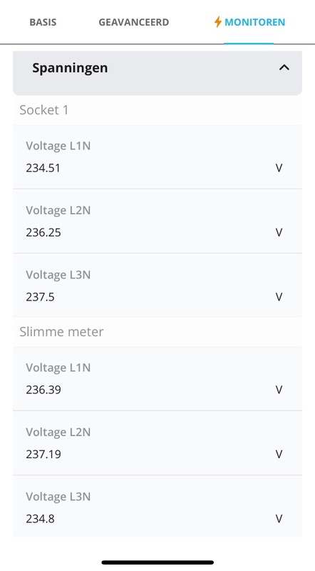

Afgelopen weekend heb ik een Alfen Eve Single S-Line laadpaal geïnstalleerd. Alles lijkt goed te werken. In de MyEve app zie ik dat de drie fases zoals deze door de laadpaal worden gedetecteerd niet mappen met de drie fases die de slimme meter meet (L3L1L2 van slimme meter mapt met L1L2L3 in de laadpaal). Dit is zichtbaar in de stromen en voltages onder monitoring. Alle draden vanaf de hoofdschakelaar in de groepenkast tot aan de laadpaal matchen (L1>L1, L2>L2, L3>L3), dus blijkbaar zijn de kabels vanuit de slimme meter naar de hoofdschakelaar (allemaal zwart) "omgedraaid". Iemand enig idee of dit nadelig is voor load balancing? Of kan de laadpaal hier goed mee omgaan?
Afbeeldingslocatie: https://tweakers.net/i/8xQ7WncGA1pVJkmF2gcVKohFUqI=/x800/filters:strip_icc():strip_exif()/f/image/921k5i9OFEiuQbFLf0UBdxDp.jpg?f=fotoalbum_large

Dat je verschillen kan aflezen op twee verschillende spanningsmeters wil niet zeggen dat de fases zijn gedraaid.
Je hebt het wel over sub 0.5% verschillen.
Als je dit zeker wilt weten moet je een EV-tester pakken en enkel fase gaan belasten, dan kun je kijken welke fase stroom meld in de energiemeter. Of even doorpiepen.
Mocht het gedraaid zijn, kan dat sowieso geen kwaad voor de auto. Wellicht is dit wel een probleem voor load balancing als je een een-fase auto aansluit (een plug-in hyrbride bijvoorbeeld).

Dank, helder. Laden lijkt inderdaad goed te gaan.
