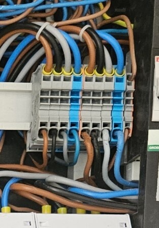

Uiteindelijk heb ik het anders opgelost, ik heb bovenin een paar rijgklemmen geplaatst en heb de kabels verlengd, werkt top nu. Ik zie op je foto dat er bovenin geen plaats is, maar misschien in de kast links ernaast? Hier een foto:
Afbeeldingslocatie: https://tweakers.net/i/nkNJFb7530OtFg5sGN2rLVOYV9Y=/full-fit-in/4920x3264/filters:max_bytes(3145728):no_upscale():strip_icc():fill(white):strip_exif()/f/image/4hmIPysrQGtilTrpBG8ppfR2.jpg?f=user_large
