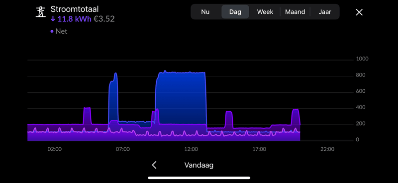

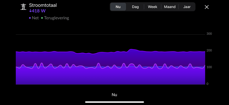

Mijn vraag
Sinds kort heb ik een homewizard in mijn huis waar ik nog niet woon. Het huis heeft een hybride warmtepomp en vloerverwarmingspompen. Mij valt op dat een gebruiker sterk moduleert ca 1x per seconde met een amplitude van ca 15 Watt. Mijn vraag is, wat voor apparaat is de mogelijke oorzaak van Afbeeldingslocatie: https://tweakers.net/i/kkPK6XGbrj8qPny5hzqfJMvs9q4=/800x/filters:strip_exif()/f/image/E7JeA3OLnmI0SKdFklJOftjC.png?f=fotoalbum_large
Afbeeldingslocatie: https://tweakers.net/i/psvRmL8G4tq1NkR0Gv-KoeQRV3g=/800x/filters:strip_exif()/f/image/5vCgguwlzEchcfwt6Op5F40R.png?f=fotoalbum_large deze schommeling ?

Gokje, de vloerverwarmingspomp? 8)7
  • pagani
Waar zie jij een modulatie per seconde?
Je Nu schaal heeft geen tijdsaanduiding, de andere grafiek is een complete dag.
15 Watt variatie flink noemen is misschien wat overdreven.
[ Voor 71% gewijzigd door pagani op 11-02-2024 20:28 ]

Ander gokje, je warmtepomp.
  • jeroen3
  • Laatst online: 21:52
Je 3D printer?
Of iets met een knipperend lampje, zoals de buitenlamp die aan en uit gaat omdat de sensor stuk is?

15 Watt variatie is echt geen reden om uit te gaan lopen zoeken. Heel veel apparaten verbruiken geen constant vermogen, maar varieren.
Wil je het wel weten: in je groepenkast groep voor groep uitzetten totdat het weg is. Dan die groep aan en apparaat voor apparaat aan die groep uitzetten totdat het weg is.

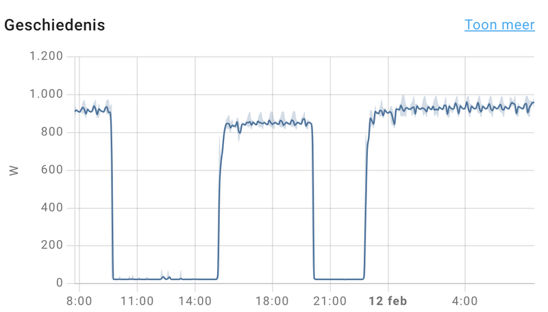

Je warmtepomp. Zie screenshot van mijn warmtepomp (ik heb hier een shelly overheen gezet)
Afbeeldingslocatie: https://tweakers.net/i/ceYyPcCQBvSpI6xWcsOsVTGpHvA=/800x/filters:strip_exif()/f/image/O1CCXEXcI2kyUKXhcoeBoqP6.png?f=fotoalbum_large

Hebben jullie een quooker? Die springt eens in de zoveel minuten aan met ca 2000W. En na een paar seconde weer uit. Dat kan in zo’n dagweergave wellicht gemiddeld worden tot zo’n kleine piekje.

pagani schreef op zondag 11 februari 2024 @ 20:26:
In de NU weergave zie je die ca 1 seconde . In de dagweergave zie je die sinus ook maar die loopt veel langer .

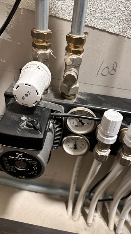

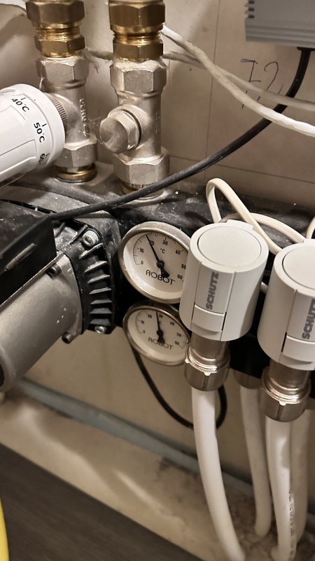

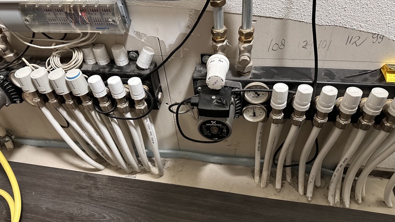

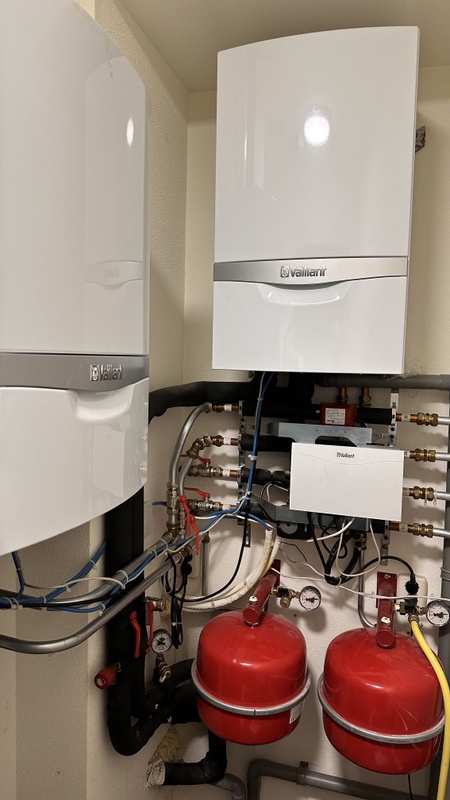

Klinkt voor mij tamelijk onheilspellend, maar hierbij de foto’s Afbeeldingslocatie: https://tweakers.net/i/mJ-gnjG6MpGxYZTb75TCQFZ-Z8k=/x800/filters:strip_icc():strip_exif()/f/image/X1clx1DJgTZVwFfRGJWlppHD.jpg?f=fotoalbum_large

Niks met je vraag te maken, echter viel me wat op aan de verdelers.
Ik weet niet wat voor een watertemperaturen je cv / warmtepomp maken en wat voor vloer je hebt liggen.
Maar ik zou de maximaal thermostaat van de verdeler op de tweede foto voor de veiligheid van je vloer misschien even terug draaien naar rond de 40 graden zoals de eerste staat.
Stel dat je cv warm water gaat stoken heb je op deze manier kans op beschadigingen aan de vloer.

Is het niet je koelkast of een (plint)boiler? Die geven bij mij dit beeld.

Het kan echt vanalles zijn, veel toestellen hebben geen constant verbruik. Ik slaap met een CPAP, zelfs dat geeft schommelingen op homewizard naargelang ik in- of uitadem.

Noem je die ruimte ook het pomphuis? Mijn hemel wat hangt er een installatie zeg.
Ik zou kijken of je naast ondersteuning bij storingen ook ondersteuning voor afstelling en tuning kunt krijgen.

@RayDelft zie ik twee verdelers met 7 en 8 groepen? Dat wordt wel krap. Ik heb wat basiskennis, maar wat die constructie onder de binnenunit voor moet stellen houdt het bij mij ermee op.
Ik zou in ieder geval de verdelers vervangen voor pomploze verdelers en kijken of de WP geen achterlijk hoge stooklijn heeft. En met zoveel groepen bij voorkeur de hoofdleiding een stuk dikker naar 32mm staal/40mm meerlagen met splitsingen van 28mm en 32mm respectievelijk.

Over een lange periode van uren zie je inderdaad ook die golfjes, maar in de “NU” weergave van homewizard ook . Ik zie dan ook het actuele gebruik ( getal) elke seconde wisselen van ( bijvoorbeeld ) ca 480 naar ca 505 .
Het is eerder een verschil van ca 25 watt dan ca 15 Watt zoals ik eerder stelde .
