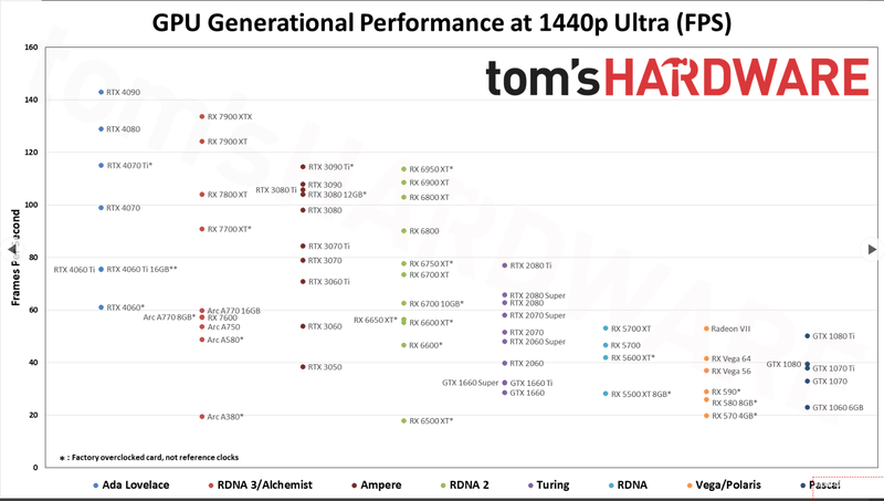

Ik zou graag wat feedback willen krijgen op onderstaande builds. Ik merk dat ik al gauw over mijn budget van €1250,- zit bij het selecteren van een 'high-end' videokaart. Zonder extra processorkoeling kom ik dan al snel €150,- boven mijn originele build uit. Mijn vraag is dan ook: is dit het extra geld waard ten opzichte van waarvoor ik de pc wil gebruiken? Zien jullie nog improvements/savings? In de 'Budget Build', kan ik misschien toch beter voor een 16GB 4060 kaart gaan in plaats van 8GB?

Voor het selecteren van de videokaarten (cost vs performance) heb ik in beide builds de volgende afbeelding als leidraad gebruikt:
Afbeeldingslocatie: https://tweakers.net/i/2H9DLMARqIDeyRJ4Bc5Cr_xTzQ8=/800x/filters:strip_exif()/f/image/IyvknMTrOh96GZPSeuC1kZ1b.png?f=fotoalbum_large

Ik had voor de RTX 4060 TI 16GB gekozen. Want als je kijkt naar de afbeelding die je als leidraad gebruikt dan kom je op de 80FPS gemiddeld uit. Met framedrops ga je dan naar de tussen de 60 en 50FPS. (Wat acceptabel is)
De RTX 4060 8GB zit gemiddeld al op 60FPS, met framedrop ga je dan richting tussen de 40 en 30FPS. Dat is gewoon niet te doen. Of je moet genoegen nemen om niet op de hoogste settings te spelen

Ik zou toch zeker de 7700XT sterk overwegen, zoals je kan zien in de grafiek zit die een heel stuk boven de 4060 Ti qua prestaties, voor vrijwel dezelfde prijs. De 6700XT is ook beschikbaar voor zeer redelijke prijzen. Zolang je geen gebruik gaat maken van raytracing doen die het niet onder voor de Nvidea-kaarten.
