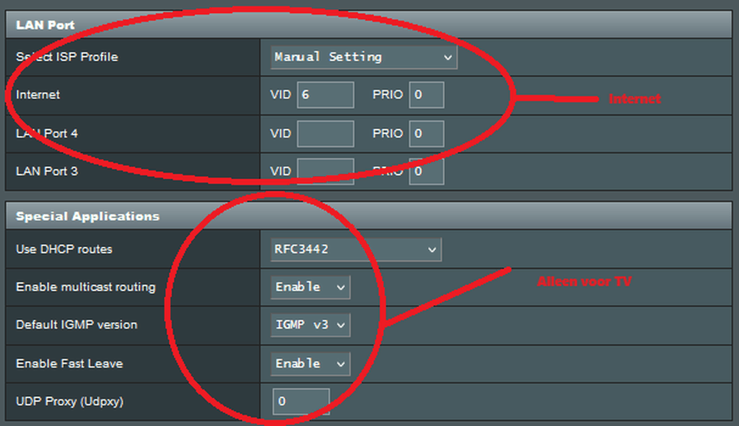

Ik zie nergens je VLAN 6 instelling ? Heb je deze instelling wel gemaakt ? Zo nee, VLAN 6 voor internet (met prio 0) instellen.
Hier heb je soortgelijke settings van een asus router :
Afbeeldingslocatie: https://tweakers.net/i/OWG43gUNTD56K841UaRSE8XsqD4=/full-fit-in/4000x4000/filters:no_upscale():fill(white):strip_exif()/f/image/uuRFcozCYw3EhzmwCFqBg0nm.png?f=user_large
Afbeeldingslocatie: https://tweakers.net/i/m3Ohqd_wP1isplq_VUdTCdXmnyQ=/x800/filters:strip_exif()/f/image/Wm6UdwZ4Hk24bpq81cuidUGi.png?f=fotoalbum_large
