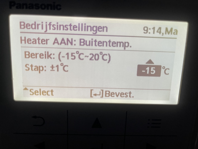

Fotos zal ik zo ook nog even sturen van settings.

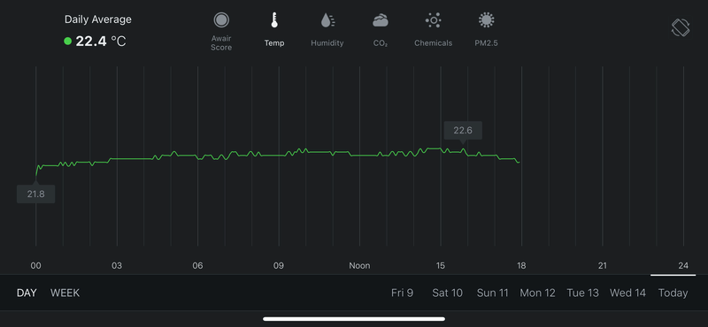

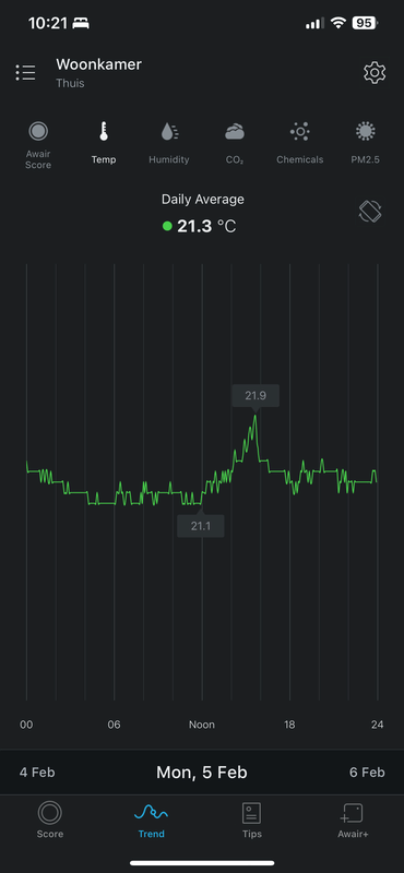

Deze temperaturen log in dagenlijks in de woonkamer en zijn stabiel tussen de 21 en 22 graden (heel het jaar door.)
