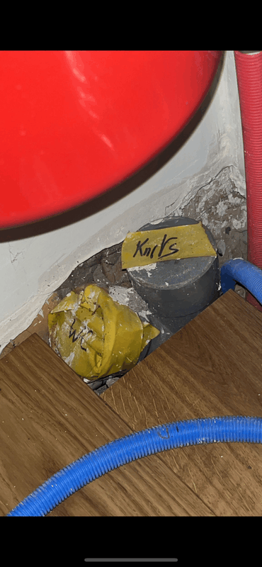

Ik wil mijn wasmachine naar zolder verplaatsen, nu zit er deze pijp, aangezien het een huurhuis betreft weet ik niet waar het heen loopt maar het lijkt me op een afvoer, zou ik hier de afvoer van mijn wasmachine in kunnen doen?
Afbeeldingslocatie: https://tweakers.net/i/osB_mXubWr6oOPP72JUAayR_J48=/x800/filters:strip_exif()/f/image/Ifx9IKG3Wz5KWqiNBCmUTCop.png?f=fotoalbum_large

sowieso vind ik het al prachtig dat er 1tje met tape is dicht gemaakt...
enfin je zou kunnen kijken of je de buis "logischerwijs" kan volgen. hij duikt nu de vloer in... wat zit er een verdieping lager op die plek??

Bedankt voor je reactie, hij loopt zover ik kan zien rechtstreeks naar binnen door de muur heen.

@Rikkert199
Aan je verhuurder vragen?
Als eigenaar van de woning zou ik niet willen dat mijn huurder op eigen houtje afvoeren gaat klussen. Zeker niet als je hier het moet vragen.

Wat zit daar verder.
Als er op een grijze PVC buis 'wc' staat dan is dat wel een indicatie :+
Tape eraf en de geur zal mogelijk een bevestiging geven.
Een wasmachineslang steek je nooit zomaar in een gat in de vloer. Eerst omhoog brengen met sifon. Ook dubbelchecken dat er geen lagere openingen zijn. Tape dus bij beide verwijderen. Mogelijk zijn de doppen niet gelijmd...

Ik zou het even bij de verhuurder navragen. Of bij de buren. Mogelijk zit het in alle woningen hetzelfde.
Afvoer door de muur is ook gebruikelijk. Je kan er ook wat water ingieten en luisteren of het ergens klettert.
Zo'n afgedopt pijpje komt vaker voor, moet dan inderdaad een pijp + sifon aan.
Wel een klein dopje voor wc trouwens :+
