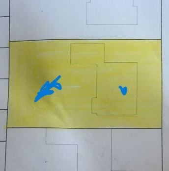

Het hoekje linksboven met de blauwe lijn is een serre met inwendige maat 210cm en 300cm breed.
De tuin ligt exact op het noordwesten met aan de achterkant van de tuin wat bomen.
Op het kadasterplaatjes is wat blauw gearceerd, dit was huis en perceelnummer:)

Ollie1998 schreef op zaterdag 10 februari 2024 @ 13:39:
Hoe staat de woning op het perceel en wat is het zuiden?
Voor een slaapkamer die levensloop bestendig is ben je zo de hele breedte vd werkkamer nodig en incl. Een badkamer heb je eigenlijk dat hele stuk nodig (dus inclusief keuken)
Hoe stel jij je voor om de garage meer te betrekken bij de woning? Bedoel je dan dat je er juist woonruimte of bijvoorbeeld een bijkeuken?
Beste Ollie, dank voor de reactie!
Zie het zojuist teogevoegd kadasterkaartje in de openingspost:)
De woning/tuin ligt op het Noord-westen.
De overige 2 vragen ga ik over nadenken!

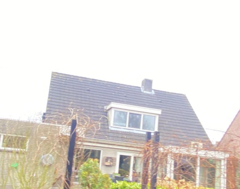

De goede vragen/comments hebben ons aan het denken gezet, waarvoor dank! We overwegen nu verschillende opties, zoals het inrichten van een werkkamer, een slaapkamer met ensuite badkamer, of een bijkeuken. Het liefst willen we geen ruimte opofferen in de tuin of carport, maar als er geen andere opties zijn, zijn we bereid dit te overwegen.
Een alternatieve optie die we bekijken, is het plaatsen van een dakkapel op de zolder over de gehele breedte van het huis. Ons dak heeft een hellingsgraad van 47,5 graden, en momenteel is de zolder bereikbaar via een vlizotrap, waardoor de ruimte niet optimaal wordt benut. We overwegen om een vaste trap naar de zolder te maken en een dakkapel te plaatsen. We zouden dan drie kamers willen creëren: twee slaapkamers en een ruimte voor de wasmachine, droger en strijkplank.
Ik vraag me af of een dakkapel voldoende ruimte zou creëren, gezien de steile hellingsgraad van het dak. Is de extra ruimte die we winnen voldoende, of wordt dit beperkt tot ongeveer 150 cm diepte? Hoe kan ik dit berekenen?
Als dit de moeite waard is, moet ik ook nadenken over het creëren van een gangpad op zolder om de kamers toegankelijk te maken zonder door een slaapkamer te gaan. Als ik hier ruimte win, overweeg ik om op de eerste verdieping een deel van een ruimte op te offeren, bij voorkeur aan de rechterkant van het huis en niet in de vide.
Ik neig nu naar een dakkapel omdat dit budgetvriendelijker lijkt voor extra vierkante meters. Als deze extra meters echter niet praktisch zijn, overweeg ik een uitbouw op de begane grond om de vraag naar een werkkamer/slaapkamer+ensuite badkamer/bijkeuken beter te beantwoorden. Iemand suggesties of ervaring?

BaBoK schreef op maandag 12 februari 2024 @ 22:08:
Ik heb een tip van een iets andere orde voor je. Maak een tijdlijn met wanneer je welke ruimte nodig hebt. Je hebt nu een werkkamer nodig en wilt beneden een slaapkamer met badkamer en suite. Maar heb je die slaapkamer nu nodig, of later in je leven? In dat geval zou je beneden een kamer kunnen maken achter de carport die nu als werkplek dienst doet en later als slaapkamer kan worden ingericht. Dat scheelt flink in de verbouwing.
Wat je net postte over de dakkapel is een heel andere situatie, die lijkt meer gericht op nu extra vierkante meters, maakt niet uit waar. Maar kamers op zolder (voor wie?) of beneden, met of zonder badkamer, maakt natuurlijk nogal verschil. Zowel in kosten als in uiteindelijke ruimte. Dus bepaal eerst wat je nodig hebt (nu en op langere termijn) en wat je budget is. Maak het plan eventueel in fasen uitvoerbaar.

2 dakkapellen boven elkaar mag vaak niet van welstand.

Toke_gt schreef op maandag 12 februari 2024 @ 22:18:
De slaapkamer met badkamer ensuite heb ik nu niet nodig. Later in het leven wel.
Echter was het plan om hier al wel de voorzienen voor te treffen (riolering/water voorziening etc).
"Wat je net postte over de dakkapel is een heel andere situatie, die lijkt meer gericht op nu extra vierkante meters, maakt niet uit waar. Maar kamers op zolder (voor wie?) of beneden, met of zonder badkamer, maakt natuurlijk nogal verschil. Zowel in kosten als in uiteindelijke ruimte. Dus bepaal eerst wat je nodig hebt (nu en op langere termijn) en wat je budget is. Maak het plan eventueel in fasen uitvoerbaar."
Klopt, dat is inderdaad een heel andere situatie. Het liefst zou ik beneden nu geen garage of werkkamer opofferen ten koste van een "was-droog-strijkruimte". Kamers op zolder zouden zijn zonder badkamer. Minimaal één kamer zou dienen als kinderslaapkamer, en de andere kamer als een speelruimte voor speelgoed zoals Playmobil, poppen, Knex, etc., of als een tweede kinderslaapkamer.
Zoals aangegeven, ik wil beneden het liefst de garage behouden en deze niet opofferen voor een was-droog-strijkruimte of opslag van reiskoffers, etc.
