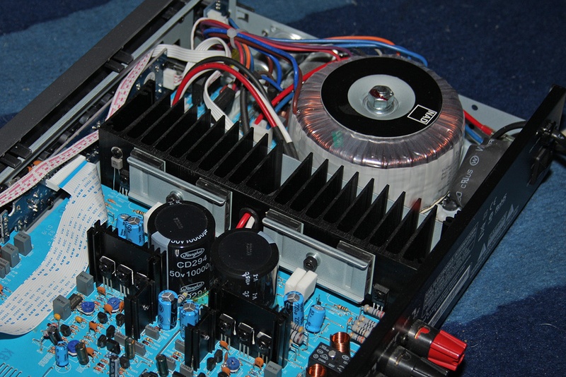

De luidsprekers hebben een sensitivity: 89dB dat moet echt prima gaan hoor. Veel mensen verkijken zich erop hoeveel watt ze nodig denken te hebben. Als je een versterker met wattage meters hebt kan je zien dat je ongeveer 1 a 3 watt gebruikt met hogere pieken.
Wel het advies om het volume en temperatuur in de gaten te houden en of de versterker de impedantie aankan maar dat is altijd een goed advies.
Wattage is zeker niet alles, en een goed gebouwde versterker met laag vermogen kan erg mooi zijn. Bijvoorbeeld die NAD'S of een Mission Cyrus 1, vintage Marantz versterkers of vele buizenversterkers.
Die compacte NAD versterkers zijn behoorlijk potent voor 40 watt. Had er zelfs Dynaudio Focus 220's op aan gesloten. Dit ging prima, wel met een wat hogere temperatuur op hoog volume.
Afbeeldingslocatie: https://tweakers.net/i/jG-zWwNgEzWdrIjLtwCCan2Ip9o=/800x/filters:strip_icc():strip_exif()/f/image/EkPVFrcUaCu5RN7TMBQnjo4X.jpg?f=fotoalbum_large
Best een behoorlijke voeding, hopelijk met een goed merk condensatoren.
