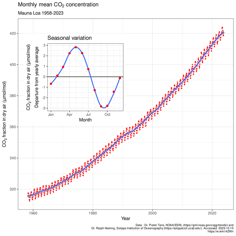

  • Yaksa
  • Laatst online: 29-09 22:49
natural colour schreef op zaterdag 9 maart 2024 @ 10:19:
Vóórdat je naar bed gaat moet het CO2 niveau echt onder de 500 liggen, in de nacht wordt dat door je aanwezigheid hoger en kan best 1500 worden als je wakker wordt.
Een laag CO2 niveau betekend dat er voldoende wordt geventileerd zodat ook andere (schadelijke) stoffen in geringe hoeveelheden aanwezig zijn.
Die eerste snap ik niet, dat zou inhouden dat 1500ppm nog niet zo slecht is aangezien je niet aangeeft dat je 's morgens snakkend naar adem en met barstende koppijn naar de DuCo box loopt om deze op maximaal ventileren te zetten.
Overigens is het natuurlijke CO2 niveau inmiddels flink aan het stijgen en zitten we al boven de 420ppm (en stijgende):
Afbeeldingslocatie: https://tweakers.net/i/S-YxqX6nR6-HqlasDfTAwfnXnEY=/800x/filters:strip_exif()/f/image/4LOHuGQQIzey8x4sFEqmd9mR.png?f=fotoalbum_large
