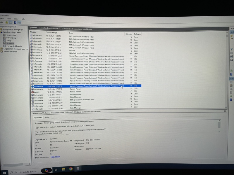

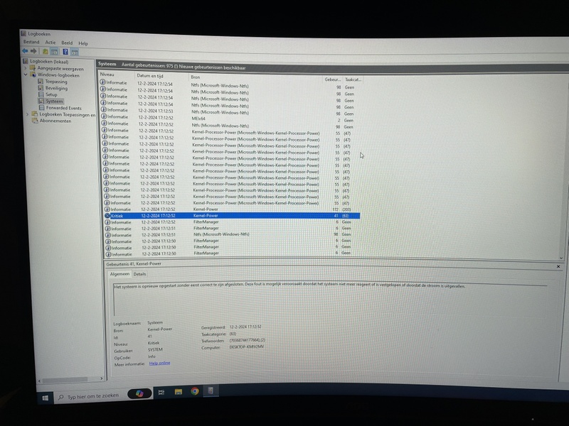

Hoi allemaal,
Update ik denk dat het hier iets mee te maken heeft. Dit geeft het logboek aan na uitschalen. Heeft het te maken met de C-State in de BIOS?
Ik heb net nog Furmark gedraaid. De eerste keer viel hij na 4-5 minuten uit. Na een reboot draaide hij 11 minuten en daarna zelfs nog een keer 4 minuten. Toen zat ik ff op Google en viel hij weer uit. Beide keren dezelfde kernel melding. Tevens heb ik nu ook een nieuwe Windows installatie gedaan.
