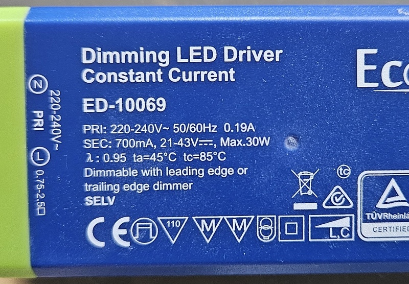

Dit is een driver die ik nog heb liggen van een ledpaneel.
Afbeeldingslocatie: https://tweakers.net/i/wK-dTmQEibzBIRW9yGjS2OmvS3w=/800x/filters:strip_icc():strip_exif()/f/image/YoW5dH4aV0JJHkOwu314h6mR.jpg?f=fotoalbum_large
Daar staat op '21-43 Volt'
Kan ik deze driver gebruiken met de controller?

Zoals ik het kan zien vraagt de 'RL-STEP-02' controller om een constant voltage driver van 12V tot maximaal 24V. Dan zou de constant current driver die jij hebt niet gaan werken, want die gaat tot 43V.

Je (her)kent de 'RL-STEP-02' controller blijkbaar.
Moet daar ook een dimbare driver voor, of kan dat een gewone driver zijn?
Want zoals ik het begrijp zit de dim-functie juist in de controller?

Dimbaar is niet nodig, idd wel CC driver. Voltage is afhankelijk van de te gebruiken LEDs.
Het gaat om best wel wat LEDs. BIJ 24V blijft de stroom lager en kun je met dunnere draden werken. Dat zou reden kunnen zijn om voor 24V te kiezen. 12V is gangbaarder.
