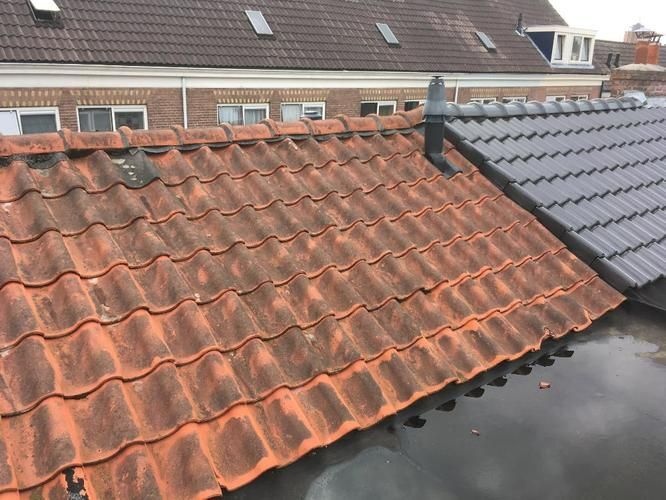

Ik ben in het bezit van een huis uit 1951. aan het einde van een rijtje van 3, op de hoek.
De dakpannen zijn nog uit 1951 en hebben zo langzaamaan hun beste tijd wel gehad.
Aan de andere kant van het rijtje is het huis in bezit van een woningstichting en is het dak voordat ik mijn huis kocht in 2020 al gerenoveerd. Er is toen aan de bewoners van mijn huis en de tussenwoning gevraagd of ze mee wilden doen voor 7000 euro.
Dat wilden ze toen niet. Stom natuurlijk, want de prijzen zijn sindsdien uit het dak ( :+ ) gegaan.
Het huidige dak is niet geisoleerd, de vloer tussen de zolder en de verdieping eronder wel.
Nu loop het schuine gedeelte van het dak door op de verdieping met de slaapkamers. Daardoor is het nut hiervan beperkt. De zolder is een vliering, hier ligt dus alleen wat spul voor kerst opgeslagen en het wordt er dus koud in de winter, en warm in de zomer.
Van binnenuit isoleren is geen optie, dan moet het strak gestucte plafond eruit, dus dat gaan we niet doen.
Afbeeldingslocatie: https://tweakers.net/i/5Dl1ElVriU5A9lpNsMWFdV2ehU8=/x800/filters:strip_icc():strip_exif()/f/image/OvzdHnJhdHO0nmzlRocygU6D.jpg?f=fotoalbum_large

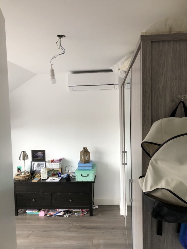

foto ter illustratie, links zie je het hellende dak doorlopen in de kamer. Dat schuine stuk, daar kan ik vanuit binnen dus niet bij.
Ik ben rustig aan het shoppen voor offertes en mogelijkheden.
Alleen de pannen vervangen en een schoorsteen vewijderen komt neer op rond de 12k.
Om het dan maar gelijk goed aan te pakken en van buitenaf isoleren heeft mijn voorkeur.
Maar de buren willen niet meedoen en er zou dan een hoogteverschil ontstaan in de daken. Dat is misschien wel op te lossen, maar lijkt mij ingewikkeld.
Een dakdekker heeft als optie om er Skytech Pro XL als isolatie te gebruiken.
Blijkbaar is het spul ongeveer 1CM dik en daardoor te overbruggen met standaard pannen.
Wat googlen leerde mij dit:
Hoge dichtheid deken gemaakt met ononderbroken E glasvezel Rd=1,7
https://skytechisolatie.nl/specificaties/
Zou dit de moeite zijn van de meerprijs? (+/- 3.5k totale prijs 22k)
Heeft het zin om voor 10k meer het hele dak te isoleren met Rd 1.7?
Of is van binnenuit isoleren, dan wanneer de pannen worden vervangen, dakbeschot weghalen bij schuine gedeelte, daar isoleren en weer opbouwen zinvoller?
Heeft er iemand ervaring in het van buitenaf isoleren en het daarmee ontstaan van verschil in hoogte tussen het dak van de buren?
