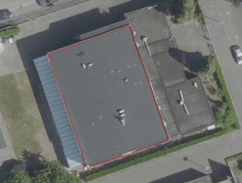

Foto
Afbeeldingslocatie: https://tweakers.net/i/DLbReAaJKFvApD9lTFIBHzU5Awc=/800x/filters:strip_exif()/f/image/bymDU9Mk2HIZ03GQVwlfw6Vs.png?f=fotoalbum_large
Beschikbare (dak)ruimte
Afmetingen dak waar panelen op komen is 18x25m (plat dak ca 8m hoogte)
Schaduw
Geen schaduw (1 pijp midden op dak)
Jaarverbruik
Ca 28.000kwh, dit kan wat oplopen omdat er airco's zijn geplaatst vorig jaar.

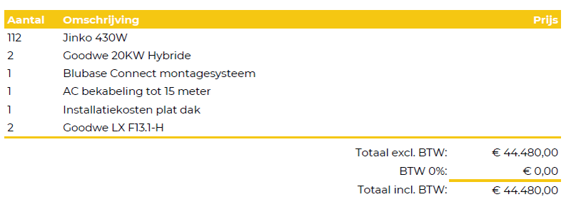

Offerte 1 (euro/wp €0,93) :
Afbeeldingslocatie: https://tweakers.net/i/1aFOUShMhuMkaXmjebpO_e47Y1o=/full-fit-in/4000x4000/filters:no_upscale():fill(white):strip_exif()/f/image/qmF1wPhlG9Uv51OthfjjKJed.png?f=user_large

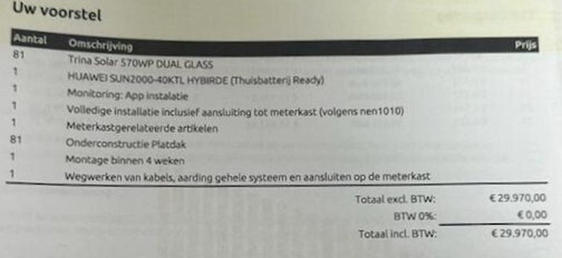

Offerte 2 (euro/wp €0,92) :
Afbeeldingslocatie: https://tweakers.net/i/ccocKvYLkRXagUdtwq8qcZ7IVYY=/800x/filters:strip_exif()/f/image/qGjMTXd75CV80LJivzwij2aZ.png?f=fotoalbum_large

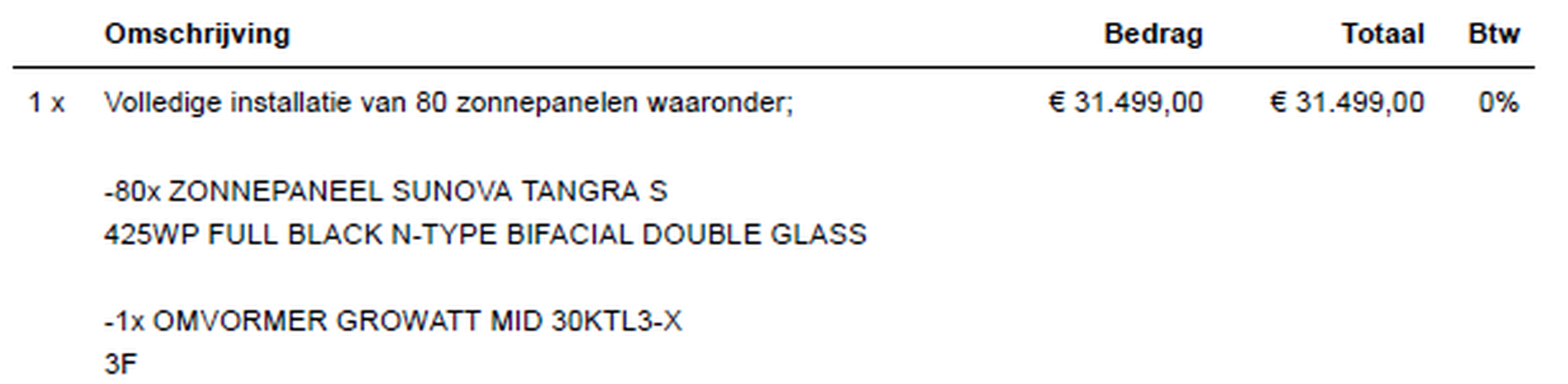

Offerte 3 (euro/wp €0,65 ??!!) :
Afbeeldingslocatie: https://tweakers.net/i/hEfOgylB2fLPVdcBpMR8fs8kSJk=/full-fit-in/4920x3264/filters:max_bytes(3145728):no_upscale():strip_icc():fill(white):strip_exif()/f/image/ouZn5pC2ScOnucdJEXWYSgeb.jpg?f=user_large

- Hebben mensen ervaring met een grote installatie als deze? Any tips en goede ervaringen?
- Wat is de beste aanpak qua optimizers? Wel of geen optimizers. Er is geen schaduw, maar het risico dat wanneer 1 zonnepaneel defect raakt je hele installatie plat ligt. Indien geen optimizers, verdelen in aantal strings?
- Heb gehoord dat 2 goodwe omvormers communicatie problemen ondervinden de laatste tijd, iemand die dit kan bevestigen?
- Richting van zonnepanelen, de legplannen leggen allemaal in lijn met de dak, is het niet gewoon slimmer om 180 graden (precies naar zuiden) te plaatsen? Onlangs dat het dan iets minder in lijn loopt met het dak.
- Offerte 3 heeft wel een heel gunstige euro/wp verhouding, echter gaat mijn voorkeur niet daarnaar vanwege minder goede recencies.
ervaringen genoeg op het forum met grotere setjes.
je moet gewoon anders denken als een particulier.
particulieren hebben vaak maar een beperkt dak en veel gebruik, iedere kWh is dan goud waard.
grote setjes hebben vaak meer als genoeg dakruimte en als je boven de X kWh gaat dan worden de kosten ook lager per kWh, dus de winsten ook lager per kWh.
en zo kan ik nog wel even door gaan met voorbeelden.
belangrijk: 1Wp paneel = 1W omvormer, voor particulier, maar niet voor grote setjes.
lage kosten is belangrijker, dan doe je eigenlijk minimaal 30% meer Wp als W omvormer.
zie ook waarom je dat doet:
antonboonstra in "Elektriciteit opwekken met zonnepanelen (PV)"
platdak, zie mijn oost-west:
Afbeeldingslocatie: https://tweakers.net/i/pmAntRVrEp7p_jSmhWtMQh6LOBA=/800x/filters:strip_icc():strip_exif()/f/image/zEIjX9TSS3qKr0nySCXoVUOa.jpg?f=fotoalbum_large
doordat oost en west op andere momenten hun top halen kan ik al 6430Wp op een 4000W omvormer hangen en nog niet aftoppen en nog steeds een 5500+kWh per jaar scoren.
grote voordeel van oost-west bevestiging materiaal is flink goedkoper (je kunt al snel 25-40% daarop besparen).
omvormer kan met gemak 30% kleiner dus goedkoper.
optimizers voegen een prijs toe aan de set, grofweg een 50€ per paneel, en dit soort panelen kosten maar 70€, dus is gewoon significant te noemen.
daar bij panelen gaan haast nooit kapot, optimizers wel. dus je krijgt er eigenlijk meer problemen door als oplossingen.
goodwe's werken gewoon, alleen de logging die is wel aardig bagger te noemen.
de logging werkt dan niet, maar de omvormer werkt wel gewoon door.
geen probleem met die dingen, maar koop ze niet voor de logging, als dat echt belangrijk is koop een ander merk (maar dat is altijd duurder)
oost-west is het beste op een plat dak.
(op plat dak heb je altijd te maken met panelen die vrij plat liggen, alles onder de 15 graden hoek is in mijn woorden eigenlijk gewoon plat.
en hoe platter het paneel, de minder het uitmaakt welke kant hij op kijkt.)
Alvast bedankt voor alle reacties!
om rekenen naar €/Wp, en ik vind 0,65€/Wp voor grote setjes nog aardig duur.
daar kan nog wel wat van af. ;)
wil je goedkoop en effectief, dan kom je eigenlijk grofweg op het volgende recept uit.
1x 3fase TL omvormer van ???kW
die hebben 2x een mpp, per mpp kun je vaak 2 stringen parallel hangen.
per mpp kunnen er grofweg max 18-22 panelen serieel (ik neem 20 als voorbeeld).
maakt 2x2x20x425Wp = 34000Wp
34000Wp - 30% voor onder dimensionering - 20% oost-west voordeel = 1x 20kW omvormer.
en dit levert per jaar een ruime 25.000+kWh op, met de laagste materiaal kosten. ;)
(voor 200-300€ extra heb je natuurlijk een 25kW omvormer, en dat mag ook.
maar grote verschil wat ik probeer duidelijk te maken, je hebt geen 2x20kW omvormer nodig of een 35kW omvormer, dat is leuk voor de verkoper maar niet voor de klant. ;) )
[ Voor 3% gewijzigd door migjes op 09-02-2024 11:52 ]
  • migjes
  • Laatst online: 11-08 19:47
oke materiaal kosten:
voorbeeld met 72 panelen + 1x 20kW omvormer.
(groter was even lastig te berekenen, dan worden het losse spullen bij elkaar optellen en kan ik niet kiezen tussen de standaard setjes, maar goed dit geeft je een beeld.)
72x JA Solar JAM54S30-420-MR Mono Black Frame Halve Cellen 420Wp
€ 5.112,00
2x Flatfix Fusion (3x) 6 Rijen van 1 dakje Oost/West Opstelling (36 panelen) landscape
€ 3.592,00
1x Growatt MID 20KTL3-X
€ 1.439,67
Totaal
€ 10.143,67
hier komt grofweg nog wat klein spul bij, wat kabel en zo groepje meterkast etc etc.
laten we er een hoog bedrag op zetten 1850€.
dan heb je alle materialen voor 12k€ wel binnen.
hoeveel een leverancier wil verdienen is dan de extra kosten.
maar dit doen 2 man met gemak binnen 2 dagen aanleggen.
dus dat hoeft echt geen 8k€ te kosten, dus dit project kan wel voor 20k€.
dat zou je doel bedrag moeten zijn.
(misschien wil je iets luxer met 80 panelen b.v., dat mag dan ga je naar de 25k€, maar 40k€ is te duur voor wat je nodig hebt.)
