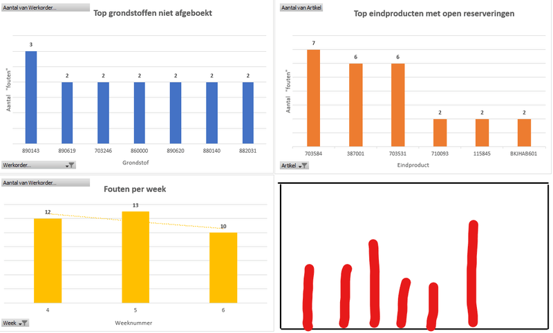

Mijn vraag
Ik heb een lijst met orders, eindproducten en onderdelen. Er gaat iets mis met sommige eindproducten en er gaat iets mis met de onderdelen. Daar heb ik al een draaitabel en grafieken van gemaakt.
Nu wil ik graag een grafiek maken van terugkerende combinaties. Welk eindproduct + grondstof combinatie gaat regelmatig fout.
Excel 2016 desktop (niet online)

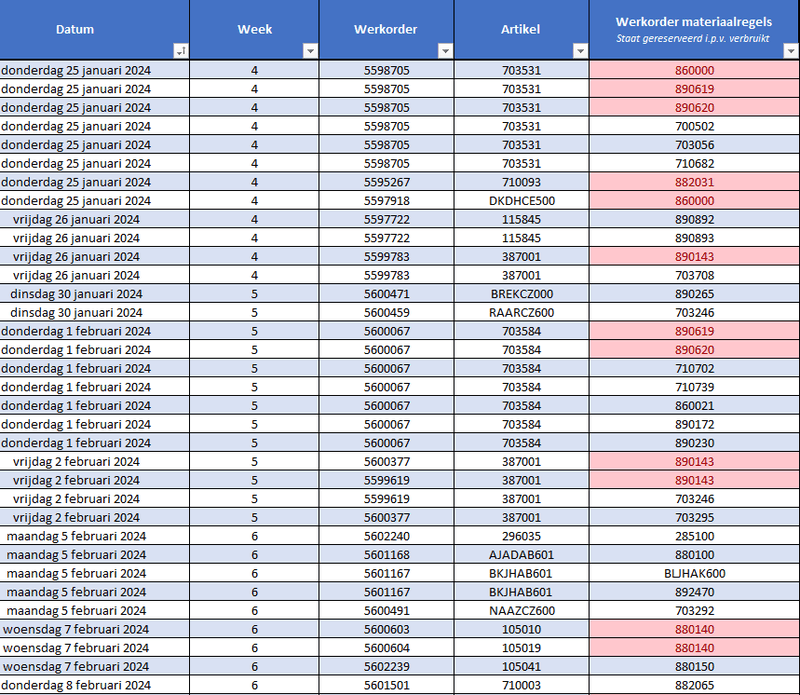

Ik heb geprobeerd een extra kolom toe te voegen met daarin een combinatie functie van artikel+grondstof en daar de herhalingen uit te filteren. Ik wil ze echter niet wegfilteren, ik wil ze juist weergeven en dan in een grafiek zetten.
Voorbeeld: Rechtsonder wil ik een grafiek "Top 5 foutgevoelige combinaties"
Afbeeldingslocatie: https://tweakers.net/i/k73hFpjgTx73qRVuuGJ6JSxFpwk=/800x/filters:strip_exif()/f/image/kxBjiAtd99sm5SwL9Qj3N606.png?f=fotoalbum_large

Ik denk dat je hier met COUNTIFS een eind komt.
Extra kolom met in F2 de formule, uiteraard doorgetrokken naar beneden
=COUNTIFS(D:D;D2;E:E;E2)
Hiermee tel je hoe vaak de combinatie van artikel en grondstof voorkomt. Dus de meest voorkomende combinatie komt het vaakst voor.
Ik heb nu even geen Excel bij de hand, maar waarschijnlijk moet je nog een tweede tabel/tab maken om te zorgen dat je alleen unieke combinaties Krijgt. Anders krijg je in een grafiek dezelfde combinatie vaker terug.
Dat kan met
=UNIQUE(D:F)
Als die functie niet in jou versie van Excel zit zou je dat ook met een pivot moeten kunnen oplossen
