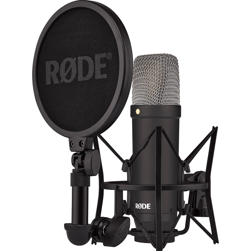

Ik heb deze mic samen met evo komplete audio 2 interface gekocht. Hiervoor had ik een 30 euro mic. Ik merk geen verschil. Sterker nog de mic klinkt muffeled rauw. Doe ik iets verkeerd of heb ik een defect product ontvangen?
Hoe kan ik dit testen?
  • Saeverix
  • Laatst online: 06-10 10:01
Vele factoren kunnen een rol spelen:
  • Waar heb je de microfoon als je er in spreekt?
  • Vanaf welke kant spreek je in de microfoon?
  • Hoe hoog heb je de Mic Gain staan?
De NT1 heeft een zogenaamd "Cardioid patroon". Dat wil zeggen dat het voornamelijk van voren geluid kan opvangen, geluiden van de zijkant en achterkant worden "muffled" zoals je het zelf noemt.
Dus controleer vooral de afstand tot de microfoon, en of je in de voorkant (herken je aan het logo en het bronzen circeltje op de rand) van de microfoon spreekt.

  • Crust
  • Laatst online: 06-10 08:22
Saeverix schreef op vrijdag 9 februari 2024 @ 08:52:
https://soundscapehq.com/cardioid-mic-pattern/
1 - Mic staat vlak voor mijn neus 10 cm of bedoel je wat anders?
2 - rode staat aan de achterkant :) dus via de voorkant
3 - De gain stond wat laag bij de eerste opnames ga straks eens proberen daar wat mee te prutsen
Het cirkeltje staat naar mijn mond toe.
Vraagje zet ik voor een mic de interface op line of instrument? Want dat is verwarrend voor een leek. Ik kocht dit vooral om mijn vocals goed te krijgen voor engineer.
