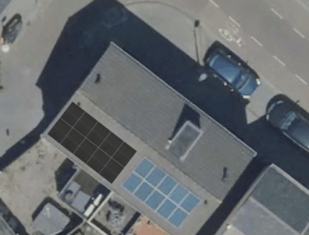

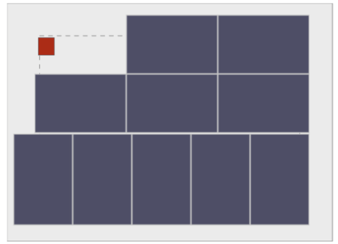

Gaat om plaatsing (volledig bedekt) van panelen op zuid-west.
Mogelijke uitbreiding: eventueel 1 horizontale laag panelen op noord-oost
Members only:
Beschikbare (dak)ruimte
Het oppervlakte 'zuid-west' is compleet beschikbaar. De obstakels zoals de afvoerpijpen zijn al buiten gebruik. Afvoerpijp zowel noord als zuid zijn buiten gebruik Deze worden verwijderd net voor of tijdens het plaatsen van de panelen. De doorvoer kan gemakkelijk gebruikt worden voor de kabels. Natuurlijk zijn er dakpannen beschikbaar.
De exacte afmetingen zijn helaas niet beschikbaar
GoogleMaps: Ongeveer 5.8 x 4.7m beschikbaar. pdok: Ongeveer 6.35 x 4.6m. (zonder marge). link
Een installateur is geweest en die gaf aan dat de afmetingen 470 hoog en 630 breed zijn. Voor de breedte is 600 beschikbaar i.v.m. regels. 470 * 600

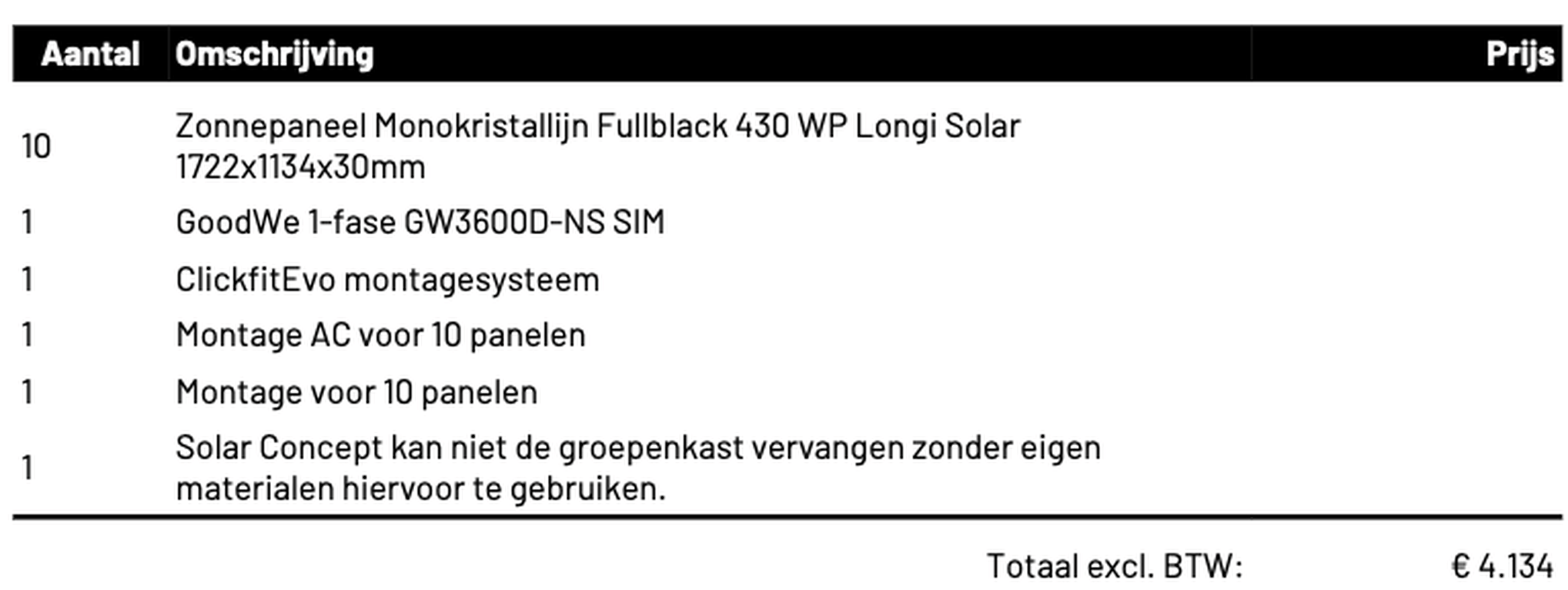

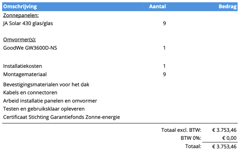

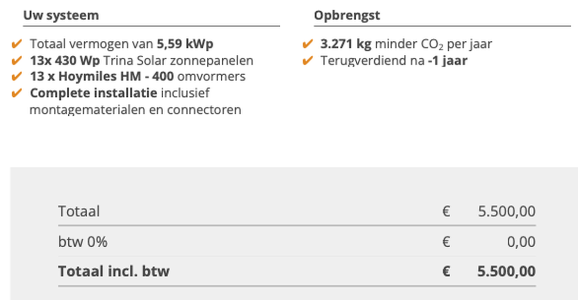

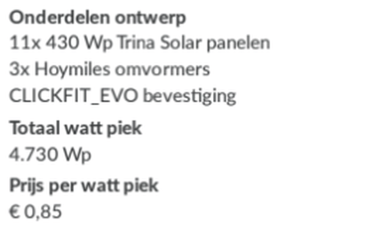

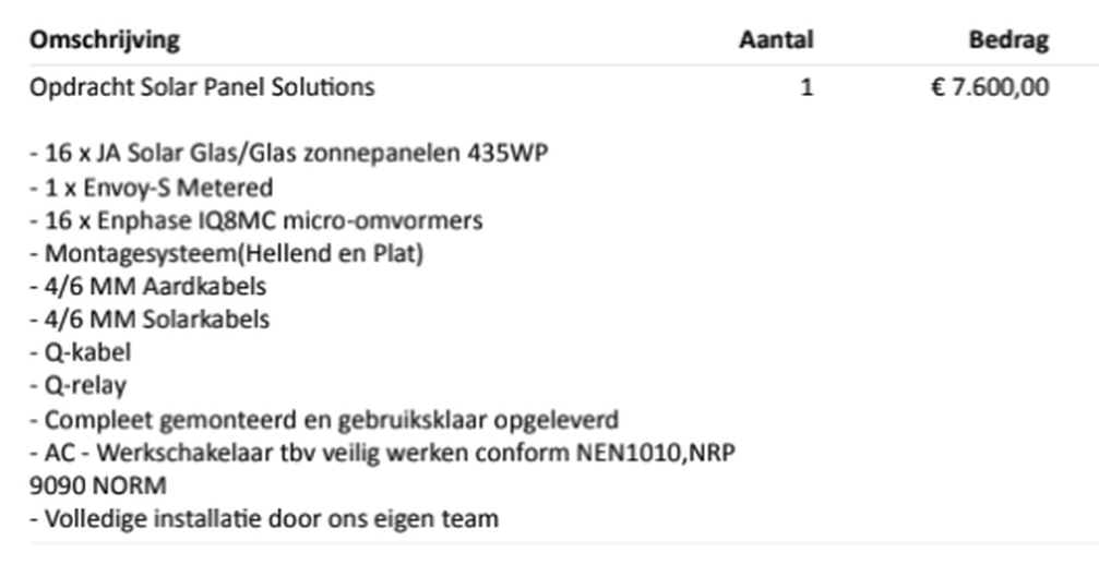

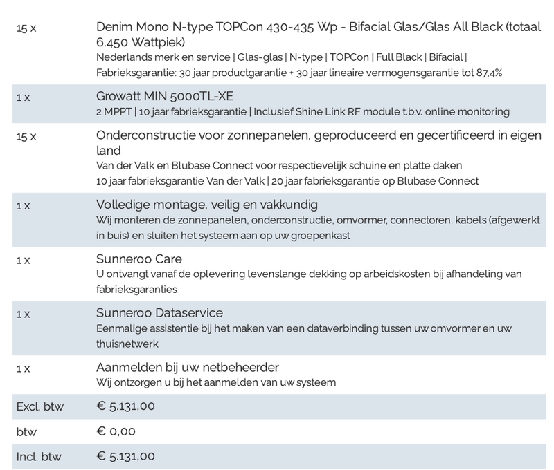

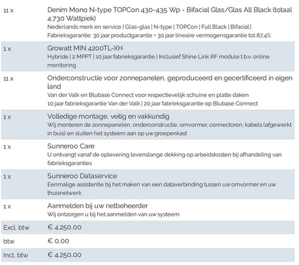

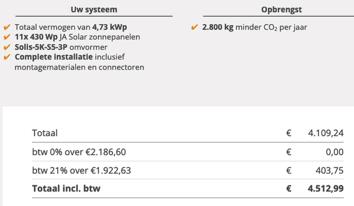

Reeds verkregen offertes
1 -1
0,79 euro/Wp
Afbeeldingslocatie: https://tweakers.net/i/7eR6vn1JVtgOEj_eLEuT0yz87vk=/800x/filters:strip_exif()/f/image/kg11kdipuLN1We4U9cxlkMFY.png?f=fotoalbum_large

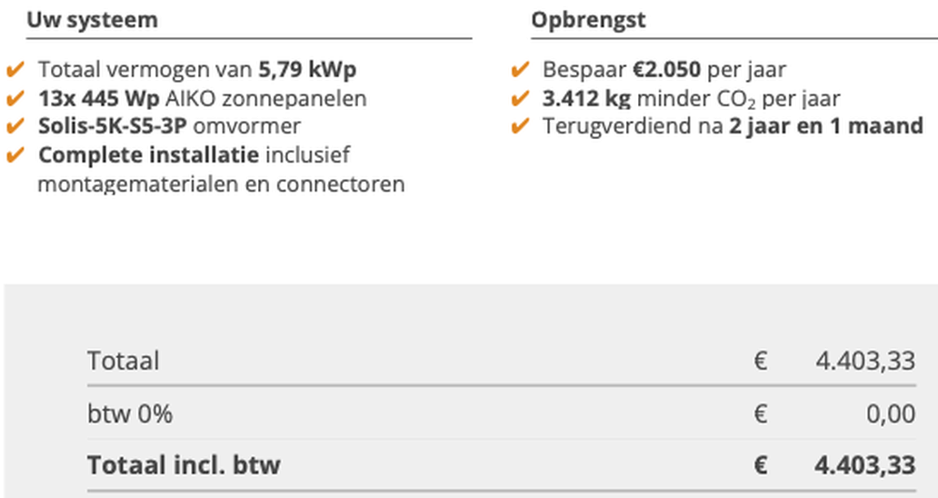

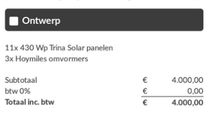

1 -2
1,07 euro/Wp

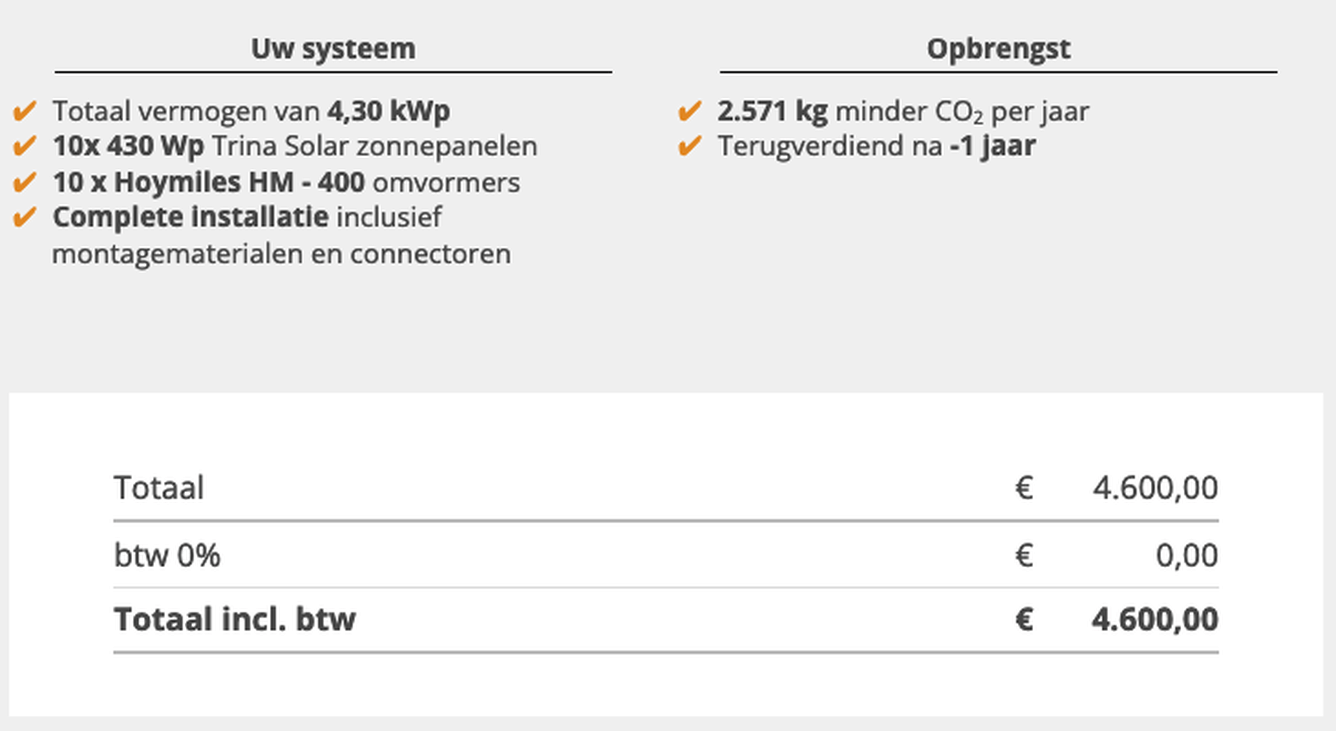

1 -3
0.90 euro/Wp

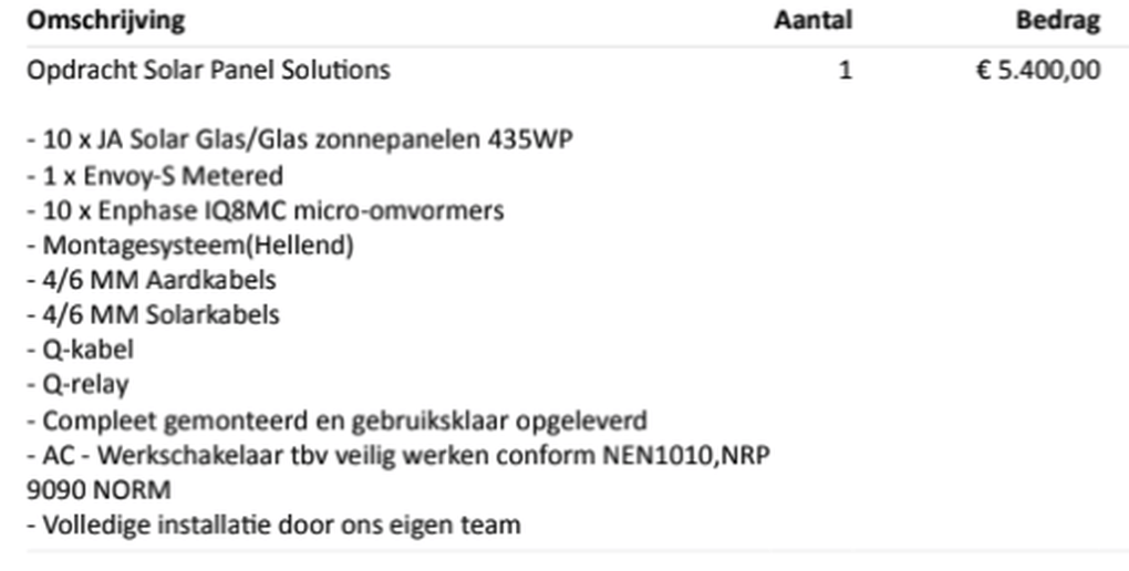

2 -1
1.07 euro/Wp half micro?

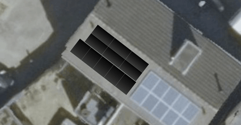

Deze gaf (op afstand) aan dat meer panelen op zuid niet past.

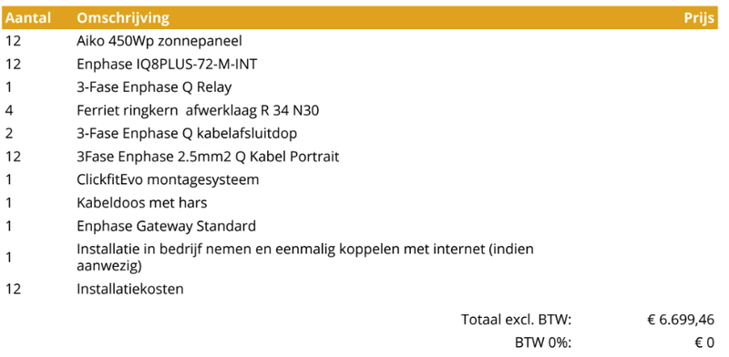

Enphase heeft ook de mogelijkheid (met een 'metered' unit) om productie én verbruik te meten. Daar kun je "Zero Export" instellen of laten werken in combinatie met een accu van Enphase om dus 'slim' op te laden of ontladen.
Voetnoot is wel dat een AC accu minder efficiënt is en alleen de accus van Enphase zelf zo goed samen werken.
Omdat het micro-omvormers zijn, kun je het systeem ook relatief makkelijk uitbreiden.

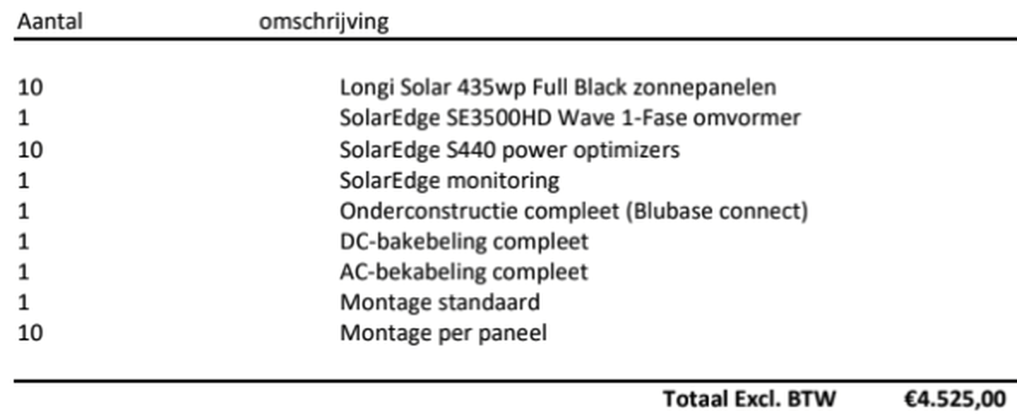

SolarEdge is ook een goede, heeft opties voor DC batterij, maar de rest van de features durf ik niet te zeggen.
Ik geloof wel dat je ook bij SolarEdge (en Enphase) de opwek per paneel kan zien, wat handig is bij problemen met panelen.
  • SkyFlyer
  • Laatst online: 28-10 18:17
Solar Edge heeft op dit moment al de mogelijkheid om productie te stoppen bij negatieve stroomprijzen. Voor de genoemde prijs kun je ook "gewoon" een Solar Edge systeem krijgen.

Offerte 1: 5100 euri voor 6450 Wp, lijkt me niets mis mee
Voor bijna hetzelfde geld veel meer opbrengst dan offerte 2, oost/west ook ideaal voor spreiding.
  • Tehh

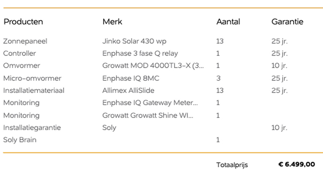

Offerte 1 ziet er inderdaad goed uit. Bij Growatt kan je terugleveren beperken of uitschakelen.
Pluspunten voor de N-type panelen ook.
Persoonlijk ben ik nog altijd geen voorstander van micro omvormers. Levenslange garantie etc. is leuk, maar je moet nog altijd het dak op als één omvormer kapot is, en dat kan niet uit voor 1 kapotte omvormer.
Growatt / SMA hebben ook schaduwmanagement, dan is het verschil in opbrengst in extreme schaduwsituaties een keer 5 - 10%? In dit geval heb je geen schaduw en hebben micro's dan ook geen meerwaarde wat opbrengst betreft.

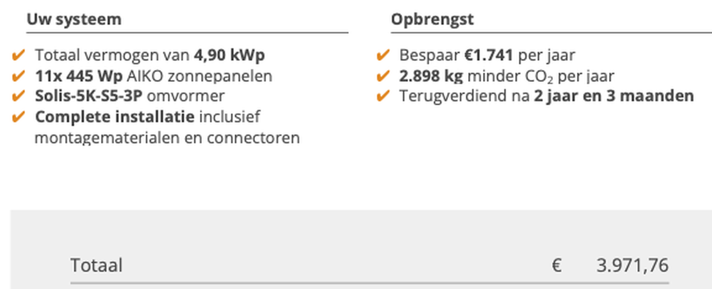

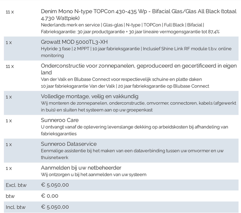

@Killerbert Let je even op! Die Growatt is een 1 fase omvormer en jij hebt een 3 fase aansluiting
[ Voor 11% gewijzigd door RobertV70 op 12-02-2024 15:24 ]
  • Tehh
RobertV70 schreef op maandag 12 februari 2024 @ 15:17:
Iets wat prima kan, alleen is het dan aan te raden om te meten op welke fase de spanning het laagste is.
  • RobertV70
  • Registratie: November 2018
  • Laatst online: 25-10 12:03
Tehh schreef op maandag 12 februari 2024 @ 15:49:
Ten eerste kun je de omvormer niet meer selectief afzekeren, deze 5000xh heeft een max uitgangspanning van 22,7A, dus moet af gezekerd worden op 25A. En waarom zo ingewikkeld doen.
  • Tehh
RobertV70 schreef op maandag 12 februari 2024 @ 16:41:
Oeps, selectiviteit vergeten :X
Ik denk dat het verder m.n. een kwestie is van geld. Een 1-fase omvormer is goedkoper dan een 3-fase.

Dan blijft offerte 1 nog steeds erg interessant, meer panelen voor minder geld.
  • Killerbert
  • Laatst online: 23-10 12:47
Tehh schreef op maandag 12 februari 2024 @ 11:37:
Dank hiervoor. Tot nu toe is idd offerte 1 de betere van de 3. Nog even wachten tot andere offertes.

Ik vraag me nog wel af of die 15 panelen gaan passen van offerte 1. Dat konden ze niet precies zien op afstand....
Op een dag drink je geen bier meer maar drink je Grolsch... My specs
  • RobertV70
Je kan ze zelf even intekenen, er zijn verschillende programma's voor om dat te doen. Dakpannen tellen kan ook, en dan even de afmeting van een dakpan op het dak opmeten, zowel lengte als breedte

Micro-omvormers kun je makkelijk uitbreiden omdat er geen centrale unit is die is berekend op een bepaald aantal panelen.
Als ik wil, kan ik zo 10 extra panelen aansluiten..
  • RobertV70
Of je zo 10 extra panelen aan kan sluiten valt maar te bezien.
Heb je een 1 fase aansluiting dan ben je beperkt tot 12 panelen maximaal! En dan zit je vast aan de IQ8+ omvormer met een max uitgangsvermogen van 290 Watt bij een nominale netspanning van 230 Volt.
Wil je de juiste omvormer toepassen, de IQ8AC of HC, dan ben je nog verder beperkt, dus hoeveel mogelijkheden heb je dan nog om uit te kunnen breiden. Een gemiddelde set begint tegenwoordig bij 14 tot 16 panelen op een 1 fase hoofdzekering, dus waar zijn de uitbreidingsmogelijkheden dan nog bij Enphase.
Het is een grote marketing truc die wordt toegepast en kant nog wal raakt.
  • Ronald
  • Laatst online: 07:21
Accretion schreef op maandag 12 februari 2024 @ 20:01:
Je mist enig relevant argument in je verhaal.
Die mooie 6kW 3 fase omvormer geschikt voor 15x430 op dak 1 heeft een 2e mppt. Daar kunnen met 0 omvormer kosten zo 10 extra panelen op gelegd op het 2e dak.
Dat kost bij Enphase 10x micro en 10x Qcable.
En kom nog niet met aftoppen… dat doe je met Enphase toch al.
Wil je even eerlijk zijn ajb?

Wil je alles op je 3 fase hoofdzekering zetten, dan is je beperking wellicht minder groot omdat een gemiddeld huishouden max 20 tot 24 panelen afneemt, maar ook dan zijn eventuele uitbreidingsmogelijkheden de beperking. Met de juiste micro-omvormer zit je aan een 30 (IQ8AC) of 27 (IQ8HC) panelen vast. Dat terwijl je met een Solaredge of seriële omvormer tot 12 kW kan gaan en daarbinnen eigenlijk alle speelruimte hebt om zelf je beperking op te zoeken in de geboden ruimte in de omvormer. Ik heb klanten die vrolijk 40 panelen oost/west plaatsen omdat het kan bijna zonder af te toppen.

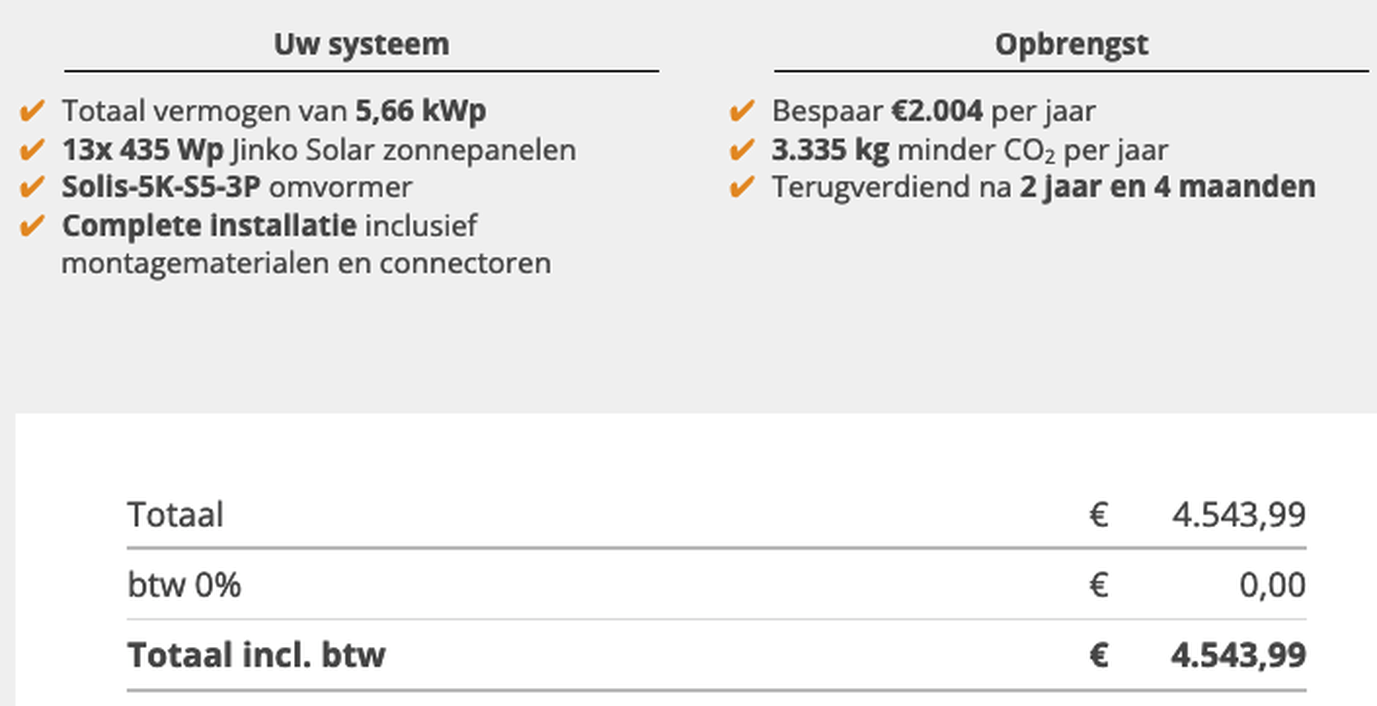

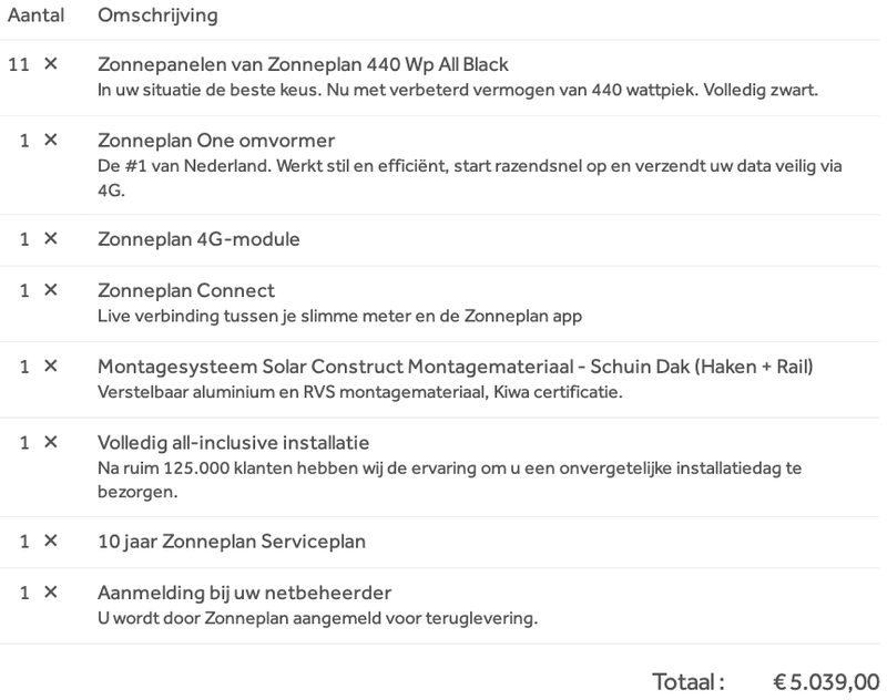

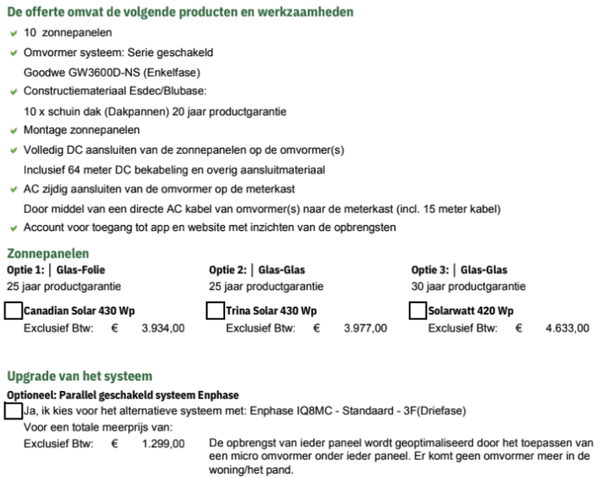

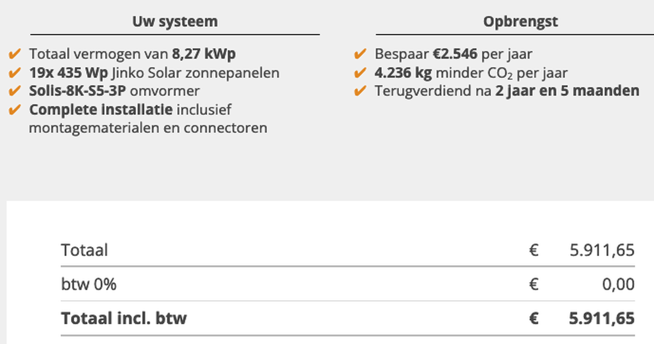

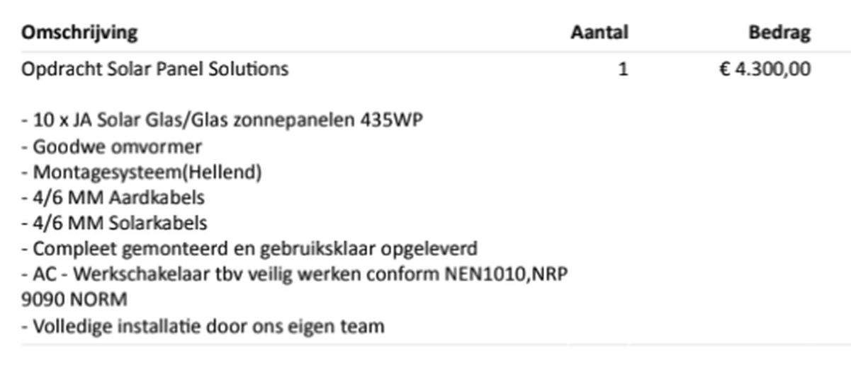

Offerte 4 is er inmiddels ook.
Jammer dat het aantal wp / euro zo duur is bij de laatste. Deze meneer gaf ook aan dat er tenminste 1 pan zowel onder als boven niet bedekt kan worden. Ik denk dat het oppervlakte iets beter ingedeeld kan worden dan dat er nu in de offerte staat.
Denken jullie dat 2x horizontaal en 1x verticaal gaat passen?
Momenteel is offerte 1 natuurlijk nog de betere. Zeker als de 1 fase omvormer wordt vervangen

Mijn plan is om het volgende te doen:
- voor selectie instalateurs aan de hand van de offertes hierboven
Deze mogen het gaan opmeten, en dan wordt en een definitieve offerte volgt. Dan wordt die geselecteerd om het te installeren
Mijn voorkeur gaat uit naar 1, 9 ;) en eventueel 10.
Hebben jullie nog suggesties of opmerkingen?
Misschien iets zoals neem deze en deze niet
  • Killerbert
De TS is geheel bijgewerkt
Het lijkt erop dat offerte 9-5 de beste optie is.
Hier wordt (13*445)/230 = 25.15a maximaal opgewerkt.
Waarom past het eventueel niet? Er is maar een kleine marge voor de panelen:
(2 x 1722) + (1 x 1134) = 4,578 Bron
Tja, dat is kleiner dan de 4.70m die door de installateur is gegeven. Zie TS.
Deze vragen zijn omdat:
- Opstart spanning 3-fase omvormer een stuk hoger is
- Terugvallen op 11 panelen (als het niet past)
De vraag is hier een beetje: "Wat vinden jullie? Moet ik nog rekening houden met het plaatsen van een 1 fase omvormer?" Dit ook omdat er een nieuwe meterkast wordt geplaatst
