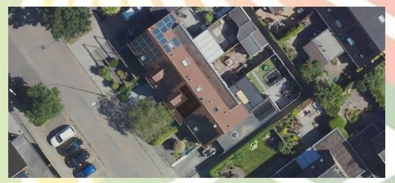

Nadat ikzelf een jaar geleden de panelen op mijn dak heb laten leggen, wil mijn schoonmoeder ook. We hebben bij 3 bedrijven offertes opgevraagd. De 3e partij verwacht ik ze binnenkort. Wordt dus nog geüpdate. Oriëntatie is zuid/west aan de voorkant

Schaduw
Mogelijk minimaal door boompje in de voortuin.

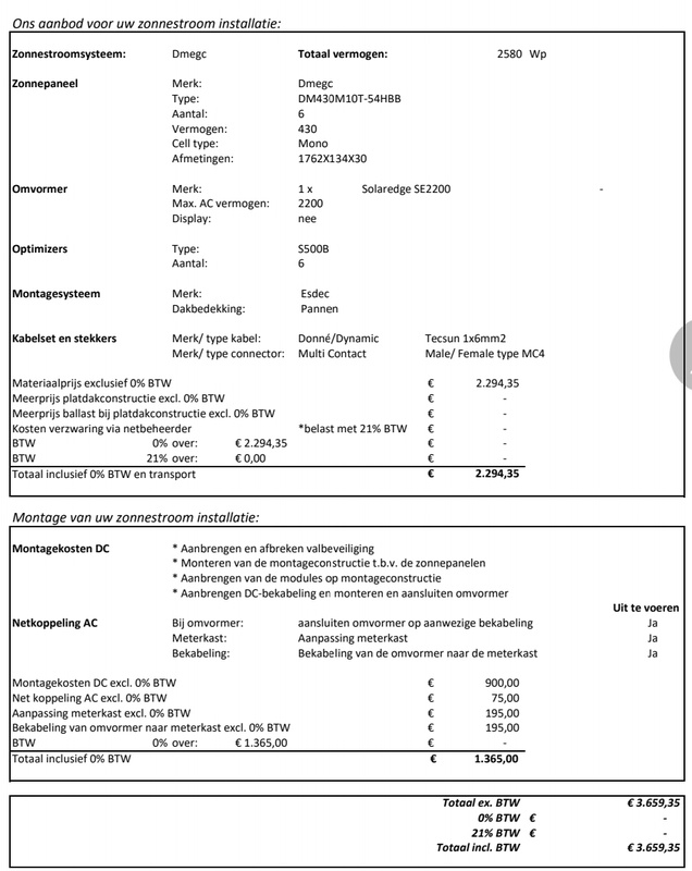

Offerte 1 solar edge:
Afbeeldingslocatie: https://tweakers.net/i/ZA5R2PIZdwZdmtORy42WxcJdJCQ=/x800/filters:strip_icc():strip_exif()/f/image/3716PWALIJCQ4VjKdZlFh4NM.jpg?f=fotoalbum_large
Solar edge euro/wp €1,42

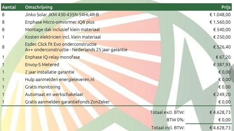

Offerte 2 emphase:
Afbeeldingslocatie: https://tweakers.net/i/eon22btL3jJc1YiXAhAjhxFF0h4=/800x/filters:strip_icc():strip_exif()/f/image/RJz7zNnSufoOXpabvFH2Jr1G.jpg?f=fotoalbum_large
Emphase euro/wp €1,35

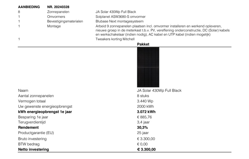

Offerte 3 Huawei:
Afbeeldingslocatie: https://tweakers.net/i/9gFjSbefCchcIWNU_Ovofyff42c=/800x/filters:strip_icc():strip_exif()/f/image/uT7nmIqNVHVmtHcATiyYe7cX.jpg?f=fotoalbum_large
Huawei euro/wp €1,00

Wat mij opvalt is het verschil tussen 6 en 8 panelen. Daarnaast ben ik niet bekend met de prijzen rondom solar edge. Daarnaast is het verbruik minimaal, maar wel zo dat ook met een eventuele warmtepomp in de toekomst er genoeg aanwezig is.

SolarEdge is vaak duurder in aanschaf dan een andere oplossing, ik vind het zelf wel het fijnste systeem om mee te werken. Snap alleen niet helemaal waarom er maar voor 6 panelen gekozen worden, die Jinko’s hebben dezelfde afmeting bij mijn weten… heb het nu niet gecontroleerd.
Tweede offerte is al fout door gebruik van IQ8+ met 430/435Wp panelen.
3e offerte, prima alternatief voor optie 1. Huawei kan je later altijd nog met optimizers uitvoeren indien gewenst.

Zou je willen uitleggen waarom de Emphase foutief is?
  • Ronald
  • Laatst online: 12:08
Iq8+ kan maar 300W uit het paneel halen. Dat is voor een 435W paneel gewoon te weinig.
Dat heeft de installateur natuurlijk heel eerlijk uitgelegd toch?

Nee die raadde de huawei aan gezien de meerprijs van Emphase en het minimale aan schaduw. De Emphase is op mijn aanvraag gemaakt, maar dus foutief.

Dan zou ik vragen om bij aanbieder 1 een offerte te maken voor 8 panelen met SolarEdge, kan volgens mij dan prima met S440 optimizers - scheelt je weer een beetje geld.
Waarom? Omdat de 2e aanbieder gewoonweg al niet eerlijk naar je is of niet weet met welk materiaal hij werkt… niet betrouwbaar dus.

Ik zou eerder de huawei aanbieder vragen wat het extra kost om een stapel op NO te gooien.

Halleluja, wat een prijzen, ongelofelijk. 6 panelen voor 3600 euro, echt absurd.
de offerte met de IQ8+ omvormers, ook absurd duur en heel slecht ontworpen. Een automaat en werkschakelaar van goud, want een werkschakelaar kost 25 euro en een aardlekautomaat 45, dat is samen geen 250 euro, wie heeft dat bedacht.
Ik zou serieus met geen van deze partijen aan de slag gaan.

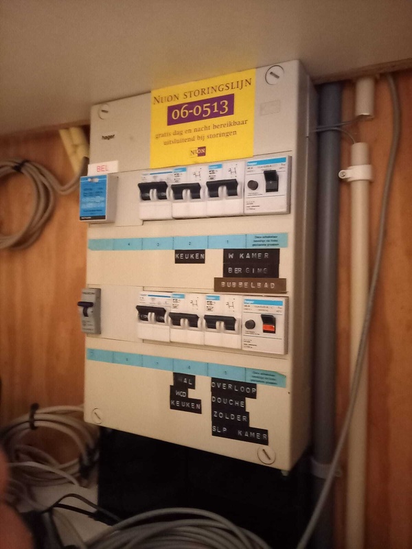

En wat moet er aangepast worden aan de groepenkast wat 195 euro moet kosten uit de eerste offerte?

Hierbij de foto van de meterkast:

Hoofdschakelaar ontbreekt, meer niet. ding van 15 euro, wij plaatsen dat altijd kosteloos, echt absurd om daar 195 euro voor te vangen.

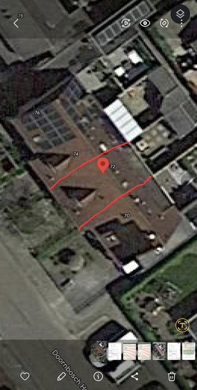

Andere kant van het dak is minder efficiënt, maar levert altijd wat op. Ik twijfel wel even of het nodig is, als je 8 panelen aan de voorkant kwijt kan lijkt me dat voldoende voor een alleenstaand persoon, ook als er op termijn een WP of airco bij komt kijken.

Dat die partij van de eerste offerte 1365 euro durft te vragen voor het installeren van 6 panelen is echt, serieus diefstal. Ik zie dat niet vaak hier, en meestal denk ik het zal wel, maar dit is echt absoluut diefstal. 3 uurtjes werk voor 2 monteurs en dan zo met je klanten omgaan, kan echt niet.

Edit: de leverancier van de Emphase en Huawei gebeld. De reden voor de iq8+ tegenover de iq8m is wegens een eerder opstart moment en later afschakel moment. Gaat nog wel een berekening maken wat daarbij het verschil is tussen die twee
Daarnaast de werkschakelaar en aardlekschakelaar ter sprake gebracht. De prijs die ik destijds betaald heb bij deze partij is 168 euro. Hier werd ook nog naar gekeken.

Ronald schreef op donderdag 8 februari 2024 @ 21:16:
In mijn offerte staat dat de IQ8+ tot max 440 watt kunnen. Klopt dat niet?
  • Ronald
Dat is een halve leugen. Je mag er van Enphase een 440W paneel aan hangen.
Je krijgt nooit meer dan 300W.
Kost een goede 1-2% per jaar.
