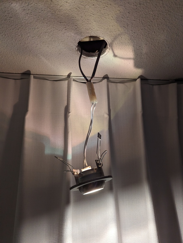

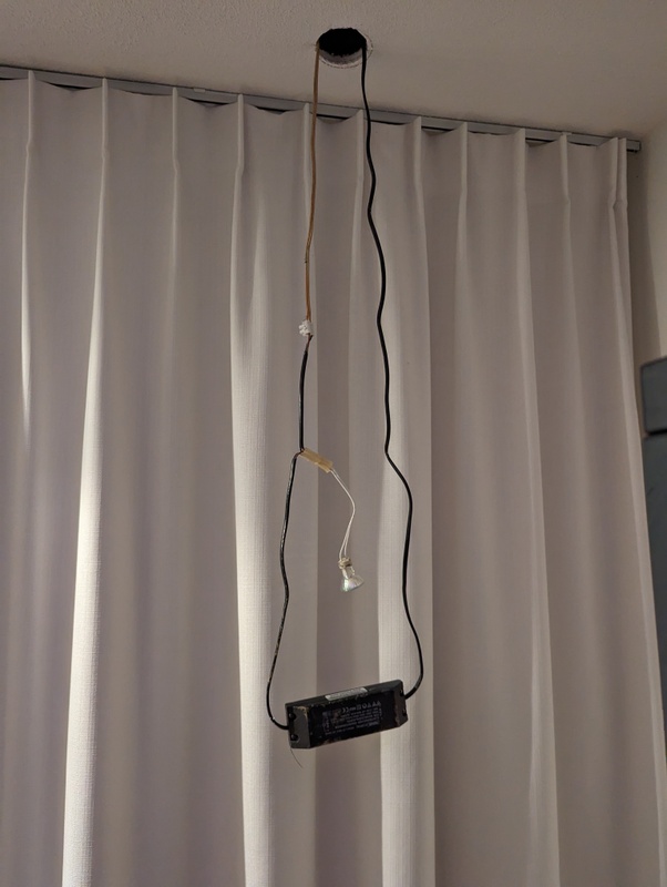

Onze uitbouw heeft op dit moment 5 halogeen spots van 20W. Het lijkt me de moeite waard om dat te vervangen door 5 led spots van minder dan 5W, daarbij wil ik ook graag de spots kunnen dimmen.
Er is een schakelaar welke uit 2 helften bestaat. De ene schakelt de spots, de ander een ongebruikt lichtpunt in de woonkamer.
Boven het plafond zie ik een dubbel stopcontact waar de huidige transformator op zit aangesloten. Vervolgens loopt er bedrading over de gipsplaat heen met telkens een aftakking naar de spots.
De zaag diameter is ca 7cm, de spots zijn GU10 met een diameter van ca. 3,5cm (dat is dus GU11). Er is in de hoogte ruimte genoeg, tussen de gipsplaat en het dak zit meer dan 20cm.
Ter illustratie, meest rechter spot:
Afbeeldingslocatie: https://tweakers.net/i/jSXKpfnMcQFlbcVgha8qfrPA9PA=/x800/filters:strip_icc():strip_exif()/f/image/wrm9aGggkBJ2q0KwYGLSvbr1.jpg?f=fotoalbum_large
De spot ernaast:
Afbeeldingslocatie: https://tweakers.net/i/xFtzmYriqeoYsBTDw4lBatbIWw8=/x800/filters:strip_icc():strip_exif()/f/image/pu7FOqWienQkF94wGE4nrzD6.jpg?f=fotoalbum_large

Ik zie bij deze spot dat deze de mogelijkheid biedt om bedrading door te lussen. Is dat altijd het geval, of moet ik gaan lopen rommelen met kroonsteentjes om aftakkingen te maken? (of zijn daar betere oplossingen voor?) Aan de andere kant: als ik de bestaande spots en bedrading herbruik, dan verandert er eigenlijk niets.
vraag 5
Het lukt me eigenlijk nergens om een GU11 led op 12V te vinden, dus dat zou betekenen dat ik alles moet vernieuwen en mogelijk grotere gaten moet zagen? Of zoek ik verkeerd?
