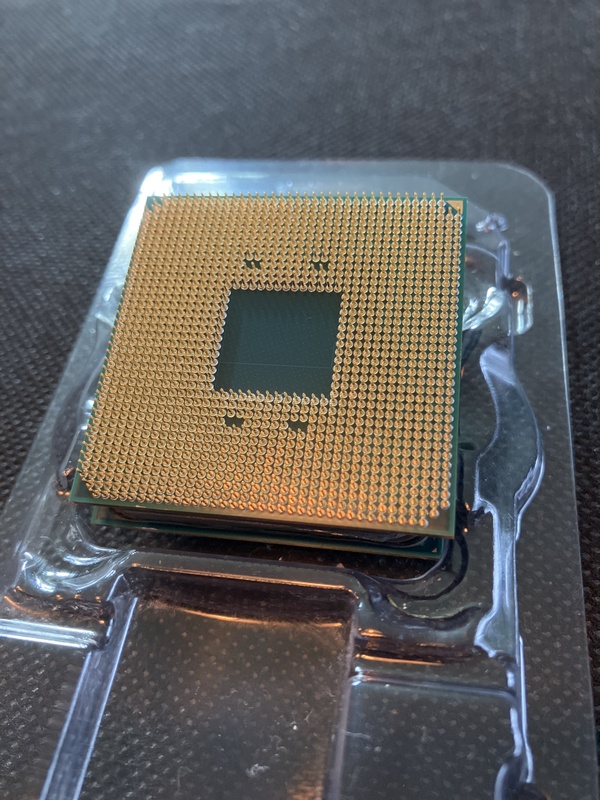

Heb je gecontroleerd of je geen pinnetjes krom hebt nadat je de cpu meenam met koeler verwijderen?

CrankyGamerOG schreef op donderdag 8 februari 2024 @ 14:23:
Na een een jaar ofzo als de koelpasta hard is geworden ja, maar niet als je het net geinstalleerd hebt.
Afbeeldingslocatie: https://tweakers.net/i/sGDDkOYW5ln8Cv9rkBBYKI6Y3-E=/x800/filters:strip_icc():strip_exif()/f/image/3ZmpjBW597qNNoVLQ4bGnsbv.jpg?f=fotoalbum_large
Oogt in orde (oude cpu), nieuwe zelfde beeld.
