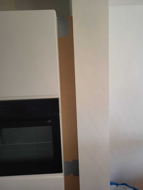

Hi All,
Zoals je op de onderstaande foto kan zien zit er een ruimte tussen de kast en muur. Nu wil ik deze ruimte afwerken met een lat/paneel.
Helaas is de muur niet 100% recht, waardoor een rechte/90 graden zaagsnede niet zal voldoen.
Heeft iemand tips hoe je dit kan oplossen? Maw, hoe kan ik de lat/paneel zo snijdend dat het past.
Dank :)Afbeeldingslocatie: https://tweakers.net/i/8FW9-Xch298jAnX8bYwzaBT1UOw=/x800/filters:strip_icc():strip_exif()/f/image/okrXV05avnLr1z6xwmfToiAz.jpg?f=fotoalbum_large

Met stukken karton kun je soms een malletje maken. En achteraf een mooie dikke kit-rand er op.

Ah, top. De antwoorden liggen der verwachting :P ik hoopte op een magic trick.
Ik ken de "scriber" als oplossing, alleen werkt dat hier niet door de diepte :(

Hoe erg niet recht is de muur?
Wat ik in dit soort situaties doe, is de plank "ongeveer" op maat zagen, dan tegen de muur aan zetten. Op de plekken waar nog wat af moet met een potlood markeren, en dan die stukken met de bandschuurmachine afschuren.
Dan opnieuw meten, aftekenen, bijschuren, etc. Dan kun je het best precies krijgen, afhankelijk van hoe vaak je bereid bent heen-en-weer te lopen :P
Uiteindelijk zul je toch acrylaatkit gebruiken om de aansluiting netjes te maken. Daarmee kun je de laatste oneffenheden verbloemen.
  • 3dmazter
  • Laatst online: 13:26
elke 10cm de breedte meten en die overzetten op een lat en daarlangs zagen
Dan boven en onder op maat zagen en recht zagen.
beetje kit op de kiertjes en klaar

Wat bedoel je met de muur is niet recht? Heeft ie zo'n vorm: S (overdreven), dus met hobbels? Of staat ie scheef ten opzichte van het andere oppervlak, dus zo: /

Foamy schreef op donderdag 8 februari 2024 @ 10:20:
Staat scheef tov an de kast. Is niet veel, maar toch. Kast staat waterpas.
AlphaRomeo schreef op donderdag 8 februari 2024 @ 09:43:
Afbeeldingslocatie: https://tweakers.net/i/xmvgEALkvNhpc8fdD1DBrurQMYk=/x800/filters:strip_icc():strip_exif()/f/image/kyIUTrUl3cvUMpS9u7nALAfW.jpg?f=fotoalbum_large
Ik heb een handcirkelzaag met rail. Fingers crossed dat de muur een rechte lijn is, zodat ik met een rail een mooie rechte zaagsnede kan maken :)

Regenbui schreef op donderdag 8 februari 2024 @ 10:45:

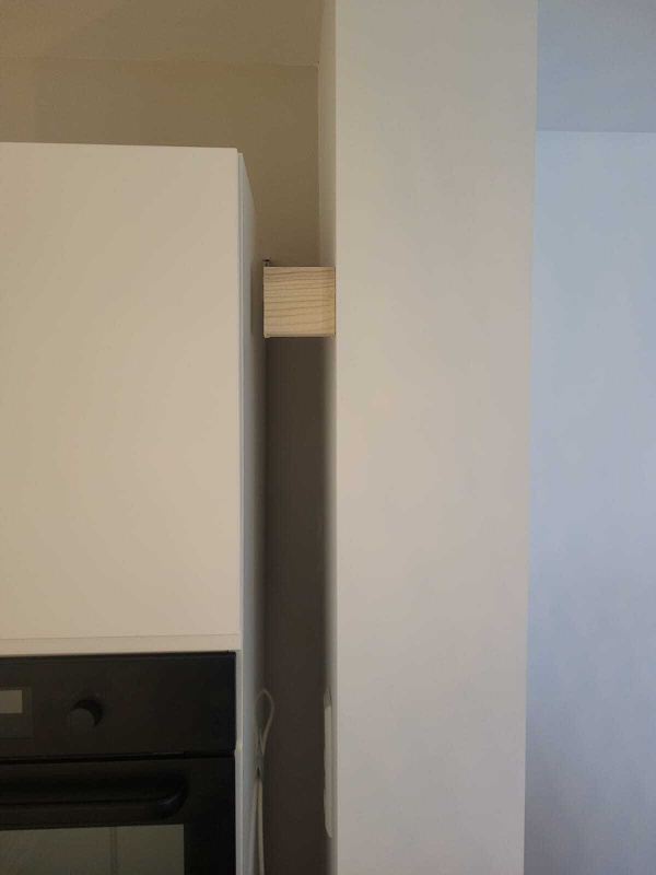

Kartonnen mal maken is inderdaad beste manier. Ik zou m iets smaller zagen dan strak, evt met schuurmachine bijwerken waar die nog knelt. Daarna eventueel afkitten, hebben wij niet gedaan(vonden de kier van 1 mm niet storend)
