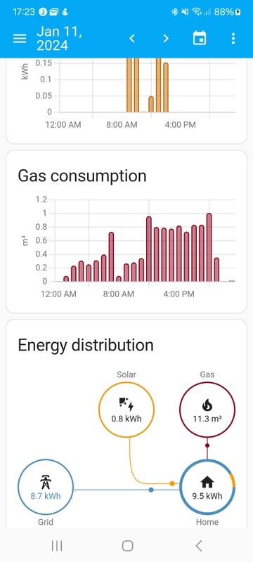

Inmiddels een stuk verder met mijn zoektocht naar een warmtepomp. Eindelijk een goede installateur met warmtepomp ervaring gevonden. Eentje die het niet eens heeft over een buffervat en ook niet aanraad de cv-ketel voor de zekerheid te houden.. Nu heb ik een voorstel gekregen maar een second opinion hier is niet verkeerd. Ik heb ontzettend koudwatervrees :o
Situatie: woonkamer/keuken van 75m2 waar we het continu 20 graden willen hebben, hal/wc/badkamer 37m2 waar we het zo'n 16-17 graden willen hebben en nog 20m2 waar we het soms behaaglijk willen hebben. Ofwel 132m2 totaal. Alles in de woonkamer met ventilatoren uitgevoerd en de 50 graden test gaat makkelijk. Jaarverbruik was 1050 kuub gas en dit was natuurlijk met nachtverlaging.
Maar we willen iets minder karig stoken en hal/wc/badkamer er continu meenemen. Het is een vrijstaand jaren 70 huis met isolatie waar mogelijk.
Voorstel installateur: Daikin H MT 8kW (met 300L boiler). Hij is zeer stellig dat dat voor ons voldoende is. Hij heeft goede ervaring met het merk en er zit 10 jaar garantie op (en nu zelfs kleine cashback). Installateur rekent met 60 W/m2 en dat vond hij al ruim. Gebaseerd op de WP's die hij al afgelopen jaren heeft geïnstalleerd.
Wat vinden jullie van het voorstel?
Hieronder gasverbruik per uur op een ijsdag vorige maand. Gebruik is een tijdlang 0.8 kuub gas per uur. Ofwel x9 is circa 7.2 kWh. Dan lijkt 8kW wat krap als het echt flink koud wordt. Mag je zo kijken? Dit is namelijk bij nachtverlaging en dan warmt het huis niet echt op zoals bij continu stoken.
Afbeeldingslocatie: https://tweakers.net/i/AI9LmJV1OdrUxjxecEB5QZdwMeg=/x800/filters:strip_icc():strip_exif()/f/image/N3KE8oytylLeAJUtLnvVp45t.jpg?f=fotoalbum_large

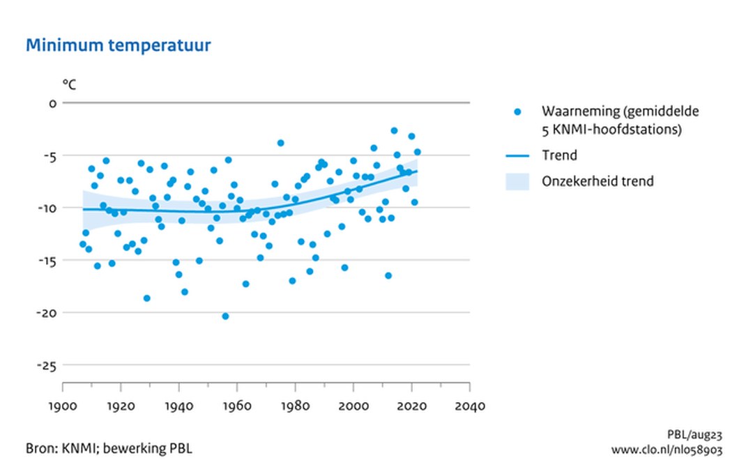

Laagste buitentemperatuur was hier in Wijchen -7,5 °C om 9:10 op 11 januari
Kijk maar in de technische info wat de wp bij -7/35 doet.

Je uurverbruik op vriesdagen is ook niet ideaal, meen ik: uw gasketel kan goed pendelen (aan/uit gaan), met een WP wil je dat natuurlijk niet. Uw WP zal continue draaien, waar uw gasketel in dat uur misschien 'maar' 40 min heeft gedraaid?
Heb je het verbruik op die koude dagen? Je kan werken adhv graaddagen:
Je graaddagen vind je hier: https://www.mindergas.nl/degree_days_calculation
(Verbruik in kwh / # graaddagen) / 24 uur * 28°c = benodigd continue vermogen bij -10°c om gemiddeld 18°c warm huis te krijgen.

Nee dat klopt niet, want jouw CV gebruikt niet alle uren 0.8 m3 en het is de bedoeling dat jouw WP dan wel 24/7 gaat draaien.
Een van de mogelijkheden is als volgt:
Jouw warmtebehoefte die dag is 11.3 m3 gas x 8 kWh indien je CV hoge retourtemperaturen heeft of 9 kWh als je lage temperaturen stookt. Dus warmtebehoefte 90,4 kWh of 101,7 kWh (uitgaande van resp 8 en 9 kWh per m3 gas).
Zie hiervoor ook: PentaClover in "Gas besparen door middel van CV tuning deel III"
Ik gebruikte 9 want mijn CV stond op max Ta van 40 gr, dus lage retourtemperaturen en daarmee wrs een relatief hoog rendement.
De daggemiddelde temp van 11 januari in zuid Holland was 0,1 graad. We houden even een stookgrens aan van 18 graden.
Bij -7 heb je dan een warmtebehoefte van 25/18 x warmtebehoefte op 11 januari.
Dus 125,6 kWh of 141,3 kWh (uitgaande van resp 8 en 9 kWh per m3 gas).
Die warmtebehoefte deel je door 21 draaiuren van de warmtepomp (we rekenen 1 uur voor SWW opwarmen en 2 uur voor defrosts). Dan heb je het benodigde vermogen van je WP bij -7. Dat is 6,0 of 6,7 kW (uitgaande van resp 8 en 9 kWh per m3 gas).

Het was nog niet eens echt -10C met oostenwind.
Vind wel dat nr1 eis is dat je altijd comfortabel moet zitten thuis. Dat is minimaal 21C als je eenmaal ‘s avonds op de bank ploft.
Dus daarom waak ik voor al die adviezen met onderbemeten capaciteiten.
En wat vaker uitschakelen bij +10c is geen enkel probleem.
Zou het echt vervelend vinden na een lange werkdag in een koud huis te zitten.

Wel even kijken of je die 8 kW in jouw afgiftesysteem kwijt kunt en bij welke aanvoertemp.
Alleen radiatoren toch?
Radiatoren afgifte kun je bijv hier berekenen, maar er zijn meer tooltjes:
https://www.climatebooste...or-radiatorpro-verwarming
Als je je radiatoren boost met fans, dan stijgt je afgifte enorm en kan je met veel lagere aanvoertemperaturen verwarmen, dus veel efficiënter. Grotere fans op een wat lagere frequentie draaien is het stilst. Is ook een apart topic over dat je misschien al had gezien.
Ja, ik heb de convectorputten vol liggen met fans. Verder boosters op de radiatoren en in geronoveerde deel LTV.

Dimensioneren op -15 gr C is echt overkill. Als we dat nog ooit halen dan is dat een paar uur in de vroege ochtend. Ik heb even gezocht en het is nog ooit een keer na 1900 een dag lang -10 gr C geweest, maar ook dat zal waarschijnlijk nooit meer voorkomen.
Als het zo koud is, dan zakt de temperatuur misschien iets weg. Maar koud krijg je het niet.
Afbeeldingslocatie: https://tweakers.net/i/6-8EnmyINgMvsVGzYDrpXXbMlFs=/full-fit-in/4000x4000/filters:no_upscale():fill(white):strip_exif()/f/image/mEJMInQvebbGOKOVhlcIbPZP.png?f=user_large
Panasonic 7kW J-Series Split op radiatoren. SWW: Remeha Tzerra CW4. PV: 6.3 kWp op Growatt 5000TL3-X en 1500TL-X. Accu: Zendure SolarFlow 2400 AC+ 8,16 kWh
  • SalexSun
  • Laatst online: 31-10 15:30
Noutie schreef op donderdag 8 februari 2024 @ 18:54:
Het was me niet helemaal duidelijk dus heb het even nagezocht. Dit zijn dus geen daggemiddelen, maar echte momentopnames

Drie jaar geleden hadden we begin februari een week waar het gemiddeld -7C was buiten. (gemiddelde temp van 168 uur). Dus een dag met -10C zou nog wel voor kunnen komen. -15C is idd heel exreem als 24uurs gemiddelde. Een uurtje -20C is niet zo spannend gezien een warm huis erg traag reageert op temperatuurveranderingen.
