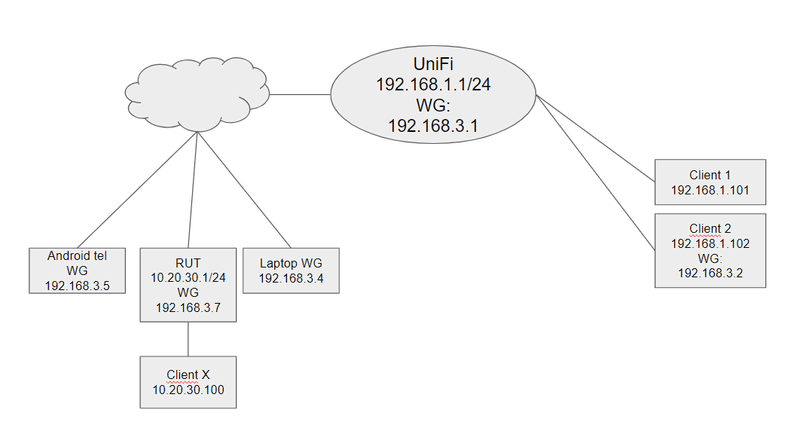

  • yannickudb
  • Laatst online: 07-09 19:29
c-nan schreef op zaterdag 10 februari 2024 @ 09:07:
Wat bij mij helpt bij dit soort problemen is een tekening met hoe alles aan elkaar verbonden is met bijbehorende subnets. Geeft een beter en sneller inzicht dan een verhaal. Heb je zoiets?
Dat maakt het inderdaad wel wat makkelijker te begrijpen denk ik. Hierbij dus even snel een tekening.
Wat ik uiteindelijk wil bereiken:
Vanaf Client 1 en of 2 de RUT en uiteindelijk de daarachter hangende Client(s) X kunnen bereiken.
Wat werkt nu wel en niet:
Ik kan NIET het WG adres (192.168.3.7) pingen vanaf Android tel, Laptop WG, Client 1 of Client 2.
Ik kan NIET de Client X bereiken vanaf welk ander device dan ook (uitgezonderd de RUT)
Ik kan WEL:
Pingen onderling tussen alles in de WG uitgezonderd de RUT.
Vreemd genoeg kan ik ook wél pingen vanaf de SSH console van de UniFi naar de RUT wireguard IP.
Het niet kunnen bereiken van de RUT vanaf ieder ander device dan de UniFi is het probleem. Routing rules in de UniFi lijken me oke, omdat alle andere pings onderling wel werken.

  • ufear
  • Laatst online: 25-09 08:33
Vraag 1: wil je NAT'en of routen
Vraag 1.1: Als je wil routen; wil je dan altijd over de wireguard tunnel van je Unifi gateway routen, of wireguard draaien op de clients
Vraag 2: welke instel-mogelijkheden heb je aan beide kanten instellen (static routes, en firewall/NAT)
Scenario 1: Routen via de controller en je kans alles instellen
- Op de "UniFi gateway" maak je een statische route naar 10.20.30.1/24 via 192.168.3.1
- Op de "UniFi gateway" maak je een firewall rule aan die forwards toelaat naar 10.20.30.1/24 (en eventueel 192.168.3.7 - not sure of dat nodig is)
- Op de RUT stel je in firewall in dat alle traffic vanaf 192.168.3.1 toegelaten wordt (INPUT zou genoeg moeten zijn)
- Nu zou Client 1 al naar 10.20.30.1 moeten mogen pingen als hij de UniFi als gateway heeft en verder geen extra routes
- Als je wil dat de client naar 192.168.3.7 kan pingen, dan maak je de statische route naar 192.168.3.1/24 via 192.168.3.1 aan en de forward rule daar naartoe
- In dat geval client 1 192.168.3.7 moeten kunnen pingen.
Zoveel situaties en variabelen, zoveel vragen, maar check eerst of bovenstaande werkt. Als je aan de UniFi kant of de RUT-kant geen complete controle hebt over de firewall en/of routes dan zijn er wellicht nog steeds opties, maar is e.e.a. weer wat lastiger.
  • c-nan
  • Laatst online: 00:54
De default gateway van Client 1 en Client 2 is neem ik aan 192.168.1.1.
Op de 192.168.1.1 moet je een static route maken (10.20.30.0/24 via 192.168.3.7).
Dit zorgt er voor dat al het verkeer met als destination 10.20.30.0/24 wat op de Unifi aankomt, wordt doorgezet naar RUT.
Nu heb je alleen de terug weg nog niet, dus maak je op de RUT ook een static route aan, namelijk: 192.168.1.0/24 via 192.168.3.1. Dit zorgt er voor dat al het verkeer met destination 192.168.1.0/24 wat op de RUT aankomt wordt doorgezet naar je Unifi.

  • yannickudb
Ik snap wat jullie allemaal zeggen met routing rules, maar even een stap terug.
Mijn probleem ligt al een stuk eerder volgens mij.
Ik kan namelijk van bijvoorbeeld client 1 en de client android telefoon niet de 192.168.3.7 pingen. Het lijkt dus alsof die down is.
Ik kan wél met die clients pingen naar 192.168.3.4 en 192.168.3.2. De tunnel lijkt dus te werken, maar ergens gaat de afhandeling verkeerd.
De eerste verdachte is dan de tunnel tussen RUT en UniFi, maar nu komt het, als ik SSH in de UniFi kan ik wél 192.168.3.7 pingen.
