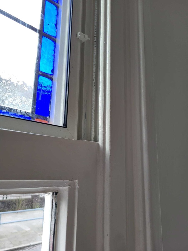

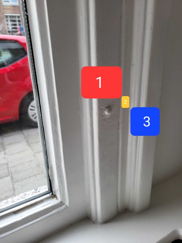

In ons huis uit eind jaren '20 gaan we op de begane grond aan de voorzijde een voorzetwand plaatsen, ter isolatie. Ik zou erg graag wat advies krijgen m.b.t. afwerken met de huidige architraaf; ik wil graag dat dit er weer netjes uit komt te zien!
Huidige situatie: enkelsteens muur met een (oud) gipsplaatje er tegenaan. De muur steekt niet echt uit t.o.v. het kozijn, dat gaat straks uiteraard anders zijn (waardoor er een dag ontstaat). Kozijn is nu afgewerkt met een architraaf. Het was ooit een schuifraam, maar deze is een lange tijd geleden al vastgezet en afgekit. Zie foto's.
De huidige architraaf wil ik eraf halen zodat we met de voorzetwand bijna tot aan het kozijn kunnen werken, en zodat we 'm kunnen hergebruiken op de voorzetwand (mogelijk wel wat risico op scheuren, dus mocht het bij het "demonteren" fout gaan dan bestellen we online een enigszins soortgelijke architraaf).
Nieuwe situatie: voorzetwand tegen enkelsteens muur, bestaande uit ventilatielatten + 9cm pir + fermacell + stuc. De dagkanten wil ik afwerken met mdf dagstukken (en uiteraard een vensterbank), en daar tegenaan dan dus de hergebruikte (of nieuwe) architraaf.
Mijn vragen:
1. Welk deel van het hout is architraaf, en waar start het kozijn? Welk deel moet eraf, en welk deel blijft zitten? (op de foto) links van 1, links van 2 of links van 3?
2. Hoe demonteer je zo'n architraaf zonder schade? Heb zelf het idee dat "afzagen" met de multitool het best gaat werken...?
3. De dagstukken gaan idealiter voorbij het huidige kozijn tegen de enkelsteens muur, toch? (vandaar het "bijna" hierboven)
4. Architraaf (terug)plaatsen voor of na het stucen? Volgens mij ervoor, omdat de stukadoor dan eea netjes af kan werken?

Nieuwe architraven is geen optie? Mijn voorzichtige inschatting is dat het er niet onbeschadigd afkomt en dat het voorzichtig verwijderen en herstellen erg veel tijd kost en niet in verhouding staat tot de kosten van nieuwe.

Jawel, zeker een optie. Is ook niet enorm duur als ik het zo zie. Wordt denk ik wel een net iets andere stijl (en dit komt ook in de rest van het huis voor) vandaar lichte voorkeur voor hergebruik. Maar snap je punt.
Overigens bij optie nieuwe architraaf kopen een aanvullende vraag:
5. Indien we bij voorbaat al zouden zeggen dat verwijderen niet netjes lukt en we daarom nieuwe moeten kopen: welk deel van de huidige architraaf zouden we moeten wegslopen zodat het buiten beeld is en niet in de weg zit voor isolatiemateriaal (koudebrug voorkomen) en/of dagstuk?
