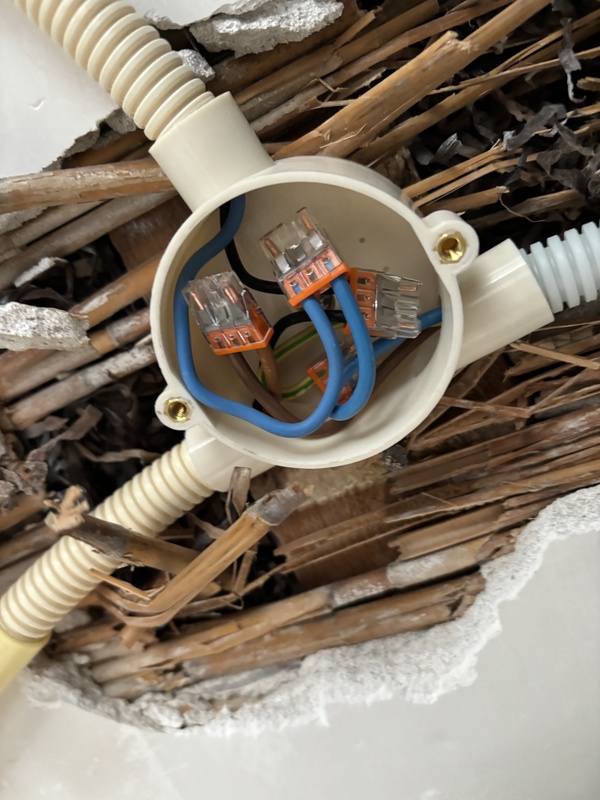

vermoedelijk asbest of niet?

goedendag,
weet iemand of dit stucwerk asbest verdacht materiaal is?
ik ga zsm een test laten doen als het nodig is!
...Afbeeldingslocatie: https://tweakers.net/i/DEPkuChJhYbwJSCh0cWpAvWacj8=/x800/filters:strip_icc():strip_exif()/f/image/QADiqqO74taXSHOPwEzsZ69M.jpg?f=fotoalbum_large
Sethro schreef op woensdag 7 februari 2024 @ 18:56:
Lage kans maar alleen met een test kun je dit bevestigen. Uit welk jaar is het huis?
Rietplafonds zijn vaak uit jaren 20/30 of zelfs daarvoor en die periode is niet verdacht.
Bedankt! bouwjaar is 1924. sorry maar ben hier echt een leek in. gaat dit stucwerk zolang mee? _/-\o_

Beste antwoord (via osceer op 07-02-2024 19:31)
  • Sethro
  • Registratie: Maart 2017
  • Laatst online: 10-04-2025
Uit welk jaar is het huis? En wanneer is er groots verbouwd?

  • frennek
  • Laatst online: 02-12-2025
Waarom vind je dit verdacht? Omdat het stucwerk grijs ipv wit is? Vroeger werd er met cement ipv gips gestuct. Ik zie zelf niets wat asbest verdacht is op deze foto.
  • Sethro
osceer schreef op woensdag 7 februari 2024 @ 18:55:
Ja dat gaat makkelijk zolang mee.
Asbest in stucwerk komt sowieso niet vaak voor en dit lijkt er al vanaf 1924 in te zitten. Daarmee zou ik het zelf niet laten testen.
Geeft wel enorme troep en mega stofwolk als je het eruit sloopt dus alsnog voldoende bescherming dragen.

  • osceer
  • Registratie: November 2019
  • Laatst online: 05-03-2024
frennek schreef op woensdag 7 februari 2024 @ 19:04:
ik ben een leek en heb wel eens ergens gehoord dat korrelige structuur asbest kan zijn in pleister, vandaar de vraag meer. maar volgens jou dus niet verdacht?
  • Sethro
osceer schreef op woensdag 7 februari 2024 @ 19:06:
Korrelig zou ik niet meteen verdenken. Dat is gewoon cement.

  • osceer
bedankt voor de geruststelling. volgens jullie dus geen zorgen maken en voor zekerheid testen?
  • Sethro
osceer schreef op woensdag 7 februari 2024 @ 19:11:
Klopt
  • bakkie1985
  • Laatst online: 11:36
Testen niet nodig, 100% niet asbestverdacht
  • emot
  • Registratie: Januari 2019
  • Laatst online: 21-10 08:11
Ik heb me dit afgelopen jaar ook afgevraagd, en voor zover ik kon vinden is er rond de jaren 60 enkel geëxperimenteerd met asbest in stucwerk (en zo eigenlijk met álles, want asbest was spotgoedkoop en supersterk) maar is het er nooit structureel in gebruikt.
Verder is de enige manier om er achter te komen, zoals de rest hier al zegt, het te laten testen. Maar ik denk dat het inderdaad ook niet nodig is.
