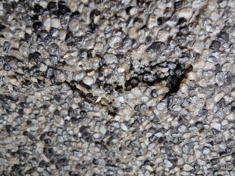

Hallo, ik heb 1,5 jaar geleden een oud huis gekocht wat ±10 jaar geleden gerenoveerd is geweest, nu begin ik op verschillende plaatsen te merken dat de vloer ( steentapijt) "bulten" begint te krijgen, langs de venster is er zelfs een heuse barst in de vloer gekomen, er zijn ook barsten in de muur, wat langzaam maar zeker groter worden. Ik woon wel in de buurt van een drukke baan, een straat verder. Weet iemand hoe dit kan? Moet ik me hier zorgen over maken? Ik vind niet echt de juiste informatie hierover.

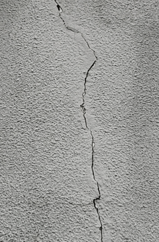

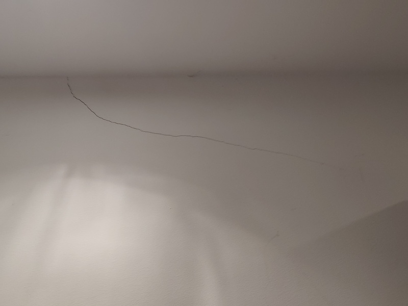

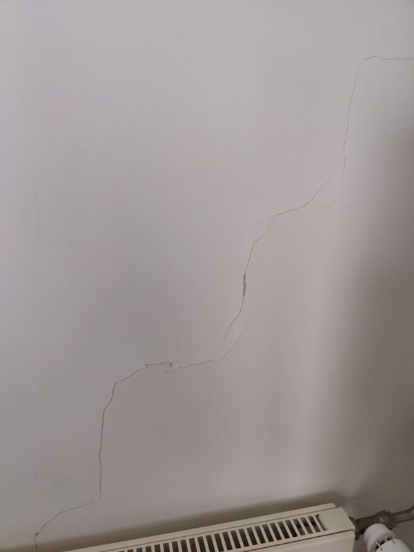

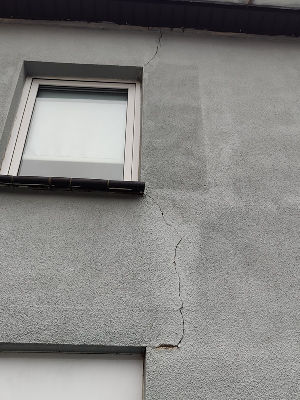

Dit zijn foto's van de grootste barsten, die op het steentapijt naast het venster zie je niet goed maar deze staat heel bol en barst steeds een beetje verder . Ik heb de indruk dat de andere barsten ook groter worden, sorry voor de weinige info ik ben maar een leek in dit allemaal, daarom dat ik het hier vraagAfbeeldingslocatie: https://tweakers.net/i/65cqS3B0F5O6ynRMtLV0pl3glzE=/800x/filters:strip_icc():strip_exif()/f/image/2MhxAQ1h3cESVX0Zi0VDjnT1.jpg?f=fotoalbum_large

Lijkt er idd op dat er een deel staat te verzakken, zeker als je vloer ook aan het scheuren is.
Als er dan een deel “knikt” dan scheurt het vloerdek, en zal verderop juist een bult veroorzaken (en ook daar breken)

Met name de binnenmuur eerste foto is wel reden tot na laten kijken. Dat kan duiden op ongelijke verdeling van de last, bijv door verzakking aan 1 zijde.
Waar is foto 1 gesitueerd tov foto 2?

Foto 1 is op de bovenverdieping in het huis, een kamer verder dan je op de foto met de buitengevel ziet, hier zit ook geen kamer meer achter, dus achter de barst is buitengevel. Foto 2 is heel achteraan aan het huis op de gelijke vloer.

Scheur bij het raam kan wellicht komen door het ontbreken van een dilatatievoeg. Maargoed gezien het aantal scheuren ( ook binnen ) zou ik geen risico nemen.

Horizontale scheuren zijn wel reden tot zorg. Wat heb je bouwkundig laten keuren toen je 1,5 jaar geleden het huis kocht?

Als ik hier naar kijk, dan zie ik een scheur die al eens eerder lijkt dichtgemaakt en overschilderd is...
Dat is zeker bijgesmeerd. Wel al wat langer geleden lijkt het.
Kan op het moment van smeren nog onschuldig hebben geleken voor een leek.
