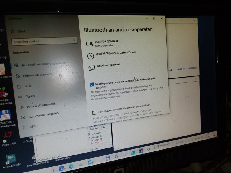

Bij nadere inspectie zie ik hem om de paar seconden up poppen op de windows 10 pc.
Lijkt wel of hij in een lus zit van continue reboot.

Afbeeldingslocatie: https://tweakers.net/i/xOyeUWcCmA_trPDgKmMpp3x8qr8=/800x/filters:strip_icc():strip_exif()/f/image/lTy73McvPZ5NSbgTTjMd8gBb.jpg?f=fotoalbum_large
