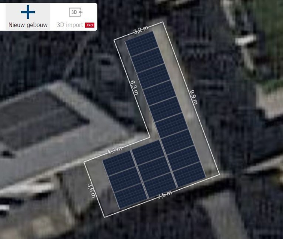

Nu het idee op het hellend dak is losgelaten, is zelfinstallatie op het plattedak ook een mogelijkheid. Ik heb sunnydesign gebruikt en automatisch een indeling laten realiseren.
Afbeeldingslocatie: https://tweakers.net/i/uW3lT_NC4sDmFf54eymn4AFMJDU=/full-fit-in/4920x3264/filters:max_bytes(3145728):no_upscale():strip_icc():fill(white):strip_exif()/f/image/3Jo0bZ4VdJQldzlROAWiZhUO.jpg?f=user_large
Deze komt uit op 14 stuks panelen. Voor het gemak maar hetzelfde paneel geselecteerd als optie 1.

Zelf nog aan stoeien geweest met sunny design. Ik heb de omliggende gebouwen ingevoerd en hierop schaduwberekeningen uitgevoerd.
Afbeeldingslocatie: https://tweakers.net/i/NWXHkobvde59--CvTae34F4lITQ=/full-fit-in/4920x3264/filters:max_bytes(3145728):no_upscale():strip_icc():fill(white):strip_exif()/f/image/eDdbLzC06yUo5WmoQA6UUV1r.jpg?f=user_large
Hieruit blijkt dat de woning zelf schaduw veroorzaakt op de uitbouw. De berekening performance ratio is
  • Oppervlakte 1: 67,7%
  • Oppervlakte 1 +2 : 63,9%
Het verlies valt mij nog mee.

Wat je nog kan overwegen is om zowel oppervlakte 1 als oppervlakte 2 op een aparte 1 fase omvormer aan te sluiten. Je hebt dan in totaal drie 1 fase omvormers die je elk op een andere fase kan aansluiten. Uitval door te hoge spanning wordt daarmee geminimaliseerd.

Is hetzelfde effect niet te bereiken als met een omvormer met 2 ingangen voor 2 strings?

Als dat één 1 fase omvormer is en de spanning op dit fase is te hoog dan schakelt de hele omvormer uit. Behoudens de enkele uren per jaar dat dit zou kunnen gebeuren: ja, 2 strings op één omvormer bereikt grotendeels hetzelfde.
