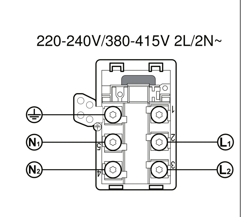

Beste mensen,
ik ga mijn hele oude groepenkast vervangen door een moderne.
Ik heb nu 1 fase 35A hoofdaansluiting.
Als ik het goed begrijp zou ik met behulp van een fornuisgroep (2 groepen) een aansluiting kunnen maken naar de inductiekookplaat (7400W)? En zonder functionaliteit te missen? Ik hoef dus niet over te schakelen naar hoofdaansluiting 3x25A?
Het zou bijvoorbeeld gaan om de Bosch PIV851FC5E. Die zou dan aangesloten worden volgens onderstaande plaatjes?
Is mijn conclusie juist? Kan ik gewoon op 1 fase hoofdaansluiting blijven als ik de kookplaat op een fornuisgroep aansluit? Ik heb iemand horen beweren dat een dergelijke aansluiting niet fijn werkt en er vaak uitklapt?
hoor graag jullie mening hierover en sorry als ik niet goed genoeg heb gelezen in andere topics op dit forum
Afbeeldingslocatie: https://tweakers.net/i/VzZhvvzAtVJh6Nf2KvdzGE_omE4=/800x/filters:strip_icc():strip_exif()/f/image/hgKRlJwgfz8SNcL80m8cgY9L.jpg?f=fotoalbum_large
Afbeeldingslocatie: https://tweakers.net/i/HDhIg5HgwKrM7zTtZvvXz9RlR1E=/800x/filters:strip_icc():strip_exif()/f/image/p9N0dvmsOxITd77AAuqVKFiw.jpg?f=fotoalbum_large

Fvdlans schreef op woensdag 7 februari 2024 @ 11:33:
Ok, dus niet de nullen aan elkaar. Dus dan aansluiten volgens onderstaand plaatje?
Helemaal juist :Y
Ey!! Macarena \o/

Gaat prima werken. Daarvoor is de kookgroep bedoeld.
  • Cyriel85
  • Laatst online: 12-08 23:26
Een kookgroep bestaat uit 2 groepen van 230V, met een gezamenlijke aansluitwaarde van 2*230V*16A = 7360 W.
Een 3 fase 16a kan 11kW.
Op de kopgroep kan je een plaat van 7400 W compleet benutten.
Er zijn ook platen die meer vermogen kunnen gebruiken, daarvoor zou je dus een 3 fase aansluiting willen.
Dus afhankelijk van de kookplaat kan je wel of niet alles benutten.

Niet als een 2N~ aansluiten, maaar als een 2L/2N~
Bovenste plaatje niet doen, onderste plaatje wel doen ;)
(Bovenste plaatje zitten de 2 nullen gebrugged, die brug moet er uit :P )
[ Voor 26% gewijzigd door RaZ op 07-02-2024 11:30 ]
Ey!! Macarena \o/

Ok, dus niet de nullen aan elkaar. Dus dan aansluiten volgens onderstaand plaatje?Afbeeldingslocatie: https://tweakers.net/i/biAlYqlgMKPUnz3GzF0e8AIDrl0=/800x/filters:strip_icc():strip_exif()/f/image/ORbPoolP6yzimNgWaYmhngd5.jpg?f=fotoalbum_large
  • Beste antwoord
  • RaZ
RaZ
Funky Cold Medina
Helemaal juist :Y
Ey!! Macarena \o/

Ja, boven 2x aardlek 30mA. Dus ik kan hem ook gewoon achter gewone 16A groep doen (die ook nog achter gewone 30mA aardlek zit). Of moet er toch een speciale PV groep?Afbeeldingslocatie: https://tweakers.net/i/Vn3T7d__0P__KDHHBv_06oGYCWg=/full-fit-in/4920x3264/filters:max_bytes(3145728):no_upscale():strip_icc():fill(white):strip_exif()/f/image/ARchQQiza8MvB3M1PugeZ1no.jpg?f=user_large

  • RaZ
RaZ
Funky Cold Medina
Je kan met oog op eventueele naar 3 fase gaan er wel alvast rekening mee houden. Alvast de 1 fase hoofdschakelaar vervangen voor een 3 fase. Dan zit die er alvast in.
De netbeheerder eist dat er een 3 fase hoofdschakelaar zit, anders komen ze niet eens langs ;)
Ey!! Macarena \o/

  • Fvdlans
  • Laatst online: 05-08-2025
Oh, opmerking over een eventuele PV groep: ik heb zonnepanelen met APS micro-inverters. Die zitten nu in de PV verdeler ook achter een alamat 30mA en zijn er nooit uitgeklapt, dus dat gaat geen problemen geven.
Ik denk nu ABB HAF groepenkast met
1 fornuisgroep (voor inductieplaat)
5 16A 1P +N (vervangt 4 oude groepen en levert 1 lege reserve)
1 WCD
1 40A 4P hoofdschakelaar (voorbereidt zijn op 3fase, maar nu als 1 fase aansluiten)
2 ALS 40A 2P
De PV verdeler komt dan gewoon achter een 16A automaat (al of niet tevens achter de ALS)
Lijkt jullie dat wat zo?

  • Makrolon
  • Registratie: September 2019
  • Laatst online: 10:37
migjes schreef op woensdag 7 februari 2024 @ 11:58:
lol logica is simpel.
er komt 1x35A binnen via de hoofd groep, en 1x20A via de zonnepanelen.
als er dan bij 3 apparaten het fout gaat in huis te gelijker tijd en ieder op een eigen 16A groep.
dan word er 48A door de groepen kast getrokken en krijgen bepaalde componenten dus meer als 40A voor hun kiezen.
alleen dan mag je zelf kiezen of je de kans wel acht dat er 3 apparaten en precies 16A per apparaat te gelijker tijd problemen veroorzaken, een kans is dat het ooit gebeurd. :?
(voor de rest is natuurlijk duurdere componenten verkopen natuurlijk meer winst.)
(normaal doet een 16A groep niet reageren als er 16,00001A door gaat, dit is eerder een 40-50A voor meer als 3 seconden. dus eigenlijk moet je ook nog de factor tijd mee rekenen in het geheel.
dit is alleen voor vele te ingewikkeld, en zie je veel verkortingen die niet 100% correct zijn.
heb je geen vreemde dingen in huis en is alles vrijwel standaard, dan maak je niet druk en gebruik 40A hoofdschakelaar en aardlek.)
je kookgroep:
2x16A groep gebruiken en je zit goed. wel de speciale kookgroep graag.
(is niks echt speciaals aan, alleen de 2 groepen zitten aan elkaar gekoppeld, reageert er 1 dan gaat de andere ook op uit)
tipje: powermanagement
waarschijnlijk kun je de kook plaat begrenzen op 5 of 5,4kW.
dit merk je totaal niet met koken, want je hebt eigenlijk nooit 5 platen aanstaan op vol vermogen.
1 plaat aan = booster aan, 5 platen aan = booster uit (of een variant er op.)
dit zorgt er voor dat je hoofdgroep zeldzaam ofr nooit te veel voor zijn kiezen krijgt ook als er een niet technisch persoon de kookplaat gebruikt.
Nee je mag niet zelf kiezen of je denkt dat er meer dan 40 ampère getrokken kan worden. De groepenkast moet zo opgebouwd zijn dat het niet fout kan gaan, wat de eindgebruiker ook doet.
13480 Wp solar | 2x Panasonic 7j met 1x 300l sww | Laadpaal installateur, pb voor een offerte

  • Laatst online: 11-08 19:47
Fvdlans schreef op woensdag 7 februari 2024 @ 21:13:
1 WCD
2 ALS 40A 2P
https://www.elektramat.nl...=220x390&build=ZYABDDZB0X
ziet er niet fout uit. ;)
ik zou het wel anders doen, maar lees dit relatief en zo heel belangrijk is dit allemaal niet.
1. WCD tussen de groepen, nop zou ik niet snel doen.
dan kan er een kabel voor je groepen komen te hangen die het afgaan tegen kan houden. dus die zou ik nooit doen.
ook bedekt die een heel stuk van je busbar, en dat zou ik zonde vinden.
ik zou eerder een extra 16A groep er bij plaatsen en dan een stukje van de groepen af een losse WCD installeren.
(ik zelf heb al 4x WCD nodig in de meter kast, nu ik glasvezel heb, voor router en switch en zo etc etc.
de meterkast is het hard van mijn huis voor energie en internet.)
2. zelf zou ik 3x een ALS nemen.
gewoon omdat de kast 3x een busbar heeft, elke busbar zijn eigen ALS.
ook ombouwen naar 3x25A, dan is 3x ALS wel handig voor het verdelen van de fase.
(maar 3x ALS, echt nodig heb je het ook weer niet met zo weinig groepen.)
al je 16A groepen, die zitten op de busbar, no prob.
de 2x16A fornuisgroep, die zit waarschijnlijk (weet het niet zeker) niet op de busbar, dus even opletten met de bekabeling, zodat je wel naar 3fase kunt als je dat ooit zou willen. (of te wel zoek dit even uit, ik weet het niet 100% zeker hoe dit zit met dit merk in deze opstelling.)
Septillion schreef op woensdag 7 februari 2024 @ 15:51:
@migjes Voor mij zouden opties 2 en 3 andersom zijn. Graag juist eigen aardlekbescherming los van de PV.
volgorde maakt mij niet uit.
maar ik heb liever de kabel van meterkast naar verdeel punt ook achter een ALS.
voordeel, ook de kabel tussen meterkast en verdeler is beveiligt.
nadeel, dan deel je de ALS tussen gebruikers en PV.
tja elk voordeel heeft een nadeel, keuzes moeten er gemaakt worden. ;)
  • Fvdlans
migjes schreef op donderdag 8 februari 2024 @ 12:45:
ja, goed idee, heb ik nu eigenlijk ook al, dus kan dan blijven zitten en geeft weer vrije ruimte op de kast
  • Fvdlans
Ja, ik denk dat ik eerst voor deze veiligste optie kies. Tot nu toe ook nooit eruit geklapt.
thanks voor de tips!
Ik twijfel eerlijk gezegd nog wel of ik doorzet met de 3 fasen hoofdschakelaar. Als ik een rechtoerechtaan 1 fase systeempje neem bij SanderVinderink website, ben ik een stuk goedkoper uit. En eigenlijk verwacht ik niet de komende jaren te switchen... En 3 fase hoofdschakelaar geeft wel wat extra werk qua bedrading. Huidige 4 groepenkastje met smeltstoppen heeft er ook 45 jaar zonder problemen gefunctioneerd ;)
Maar in grote lijnen weet ik nu wel wat ik kan kiezen en minimaal nodig heb. bedankt mensen!
  • Fvdlans
Inmiddels is de groepenkast geplaatst. Toch maar alles op 1-fase gehouden. Wel alles achter de aardlek gezet ( dus ook de PV verdeler op zolder die ook achter nog een aardlek zit).
Gaat allemaal probleemloos goed :)
Nu het volgende: ik ga de inductiekookplaat aanleggen via de kruipruimte. Het plan is om te werken met ymvk 5x2.5 mm2, 10 m lang, die in 19mm grijze buis wordt gebeugeld.
Gek genoeg zie ik dat vaak de inductiekookplaat met perilex snoer 5x 1.5mm2 wordt aangesloten?
Zou dat ook niet 2.5mm2 moeten zijn dan?
  • RaZ
RaZ
Funky Cold Medina
Als je toch een nieuw snoer met stekker moet kopen, haal dan een 5x 2,5mm2. Ik zou een 5x1,5mm2 gewoon niet doen. Ik zie bij online winkels ook dat een 1,5mm2 voldoende zou moeten zijn. Voor mechanische ventilatie vind ik dat wel prima, maar voor koken zou ik dat gewoon niet doen.
Die paar extra centen / euro's om gewoon voor 2,5mm2 te gaan geeft mij persoonlijk een veiliger gevoel. Geen zin in goedkoop is duurkoop :P
Ey!! Macarena \o/
  • Fvdlans
Thanks, doe ik!
