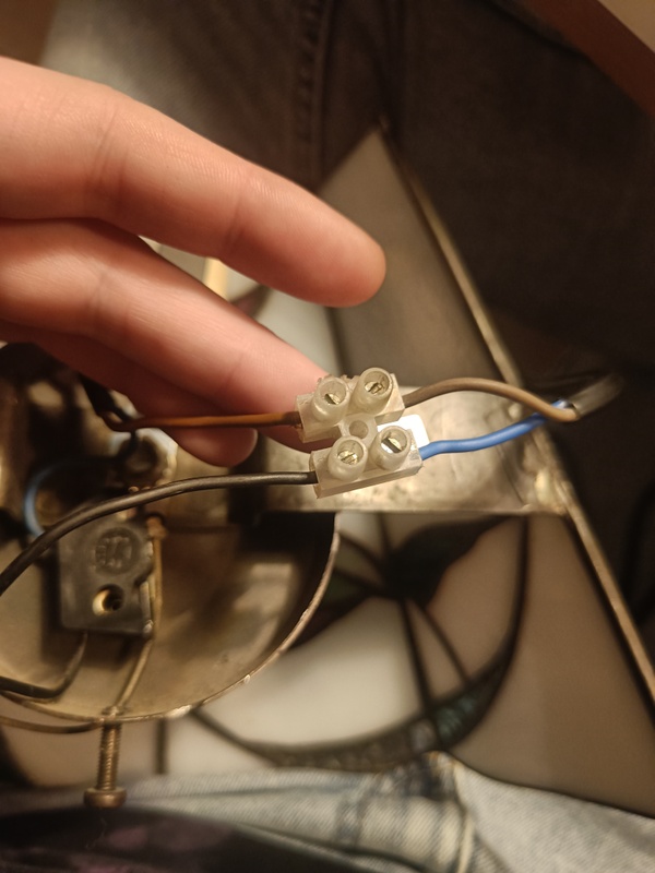

Hoi allemaal!
Ik heb een lamp waarvan ik de snoer wil vervangen, maar hij is al oud en er zit een kleine trekschakelaar in het lampje verwerkt. Daardoor heb ik een zwarte en een bruine draad die nu in het kroonsteentje zitten, maar geen idee hoe ik de bruine en blauwe kabel van de nieuwe kabel moet verbinden. De een zeg bruin op bruin, de ander weer iets anders help!
Afbeeldingslocatie: https://tweakers.net/i/Io7729koMj4tk5G6F_PcKdYtDrI=/x800/filters:strip_icc():strip_exif()/f/image/fmrci06kJB5ywkyzOGsB6UH9.jpg?f=fotoalbum_large
  • Deurstopper
Heb je een duidelijke foto van de trek schakelaar? Ik zie links ook een blauwe draad lopen.
Bruin zal de vaste voeding zijn en zwart het schakelcontact. Zwart gaat op de bruine nieuwe draad en blauw op de blauwe linksachter in de foto. Bruin (links vd kroonsteen) gaat naar de trekschakelaar.

Wisselstroom dus maakt niet veel uit
Maar volgens mij zit ie intern al verkeerd,
Blauw gaat hier naar de schakelaar, en daar komt zwart vandaan als schakeldraad.
Normaal doe je bruin (spanning) naar de schakelaar en dan met zwart (spanning geschakeld) naar de lamp. En dan via blauw (nul) sluit je het circuit.

Bij deze nog een duidelijkere foto van het lampje.Afbeeldingslocatie: https://tweakers.net/i/TNv8fuybF6EY7Xq7tQEo095V0O8=/x800/filters:strip_icc():strip_exif()/f/image/14smxNQuszsDRTuBa54wdpd8.jpg?f=fotoalbum_large
Deze heeft altijd zo gewerkt, ik heb daar zelf nog nooit iets aan veranderd. De oude stroomkabel bestaat enkel uit twee wit geïsoleerde kabels.

Je wil dus gewoon de voedingskabel van de lamp vervangen? 2 oude draadjes van de kroonsteen af, 2 nieuwe er op... Klaar.
En nee het maakt niet uit als je ze omwisselt.

Als je het echt netjes wilt doen, dan in de lamp blauw en bruin omwisselen (ervan uitgaande dat de fittinghouder qua kleuren correct is aangesloten) Daarna op de kroonsteen bruin op zwart en blauw op blauw.
Qua werking maakt het allemaal niet uit, qua veiligheid is het echter beter om de fasedraad op de plus van de lamp te hebben i.p.v. het grote gedeelte van de fitting onder spanning te hebben.

Als hij spreekt van een snoer dan vermoed ik dat het in een stopcontact zit en dan vervalt dit al als je de stekker omdraait.
