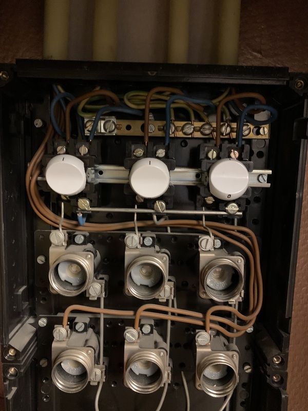

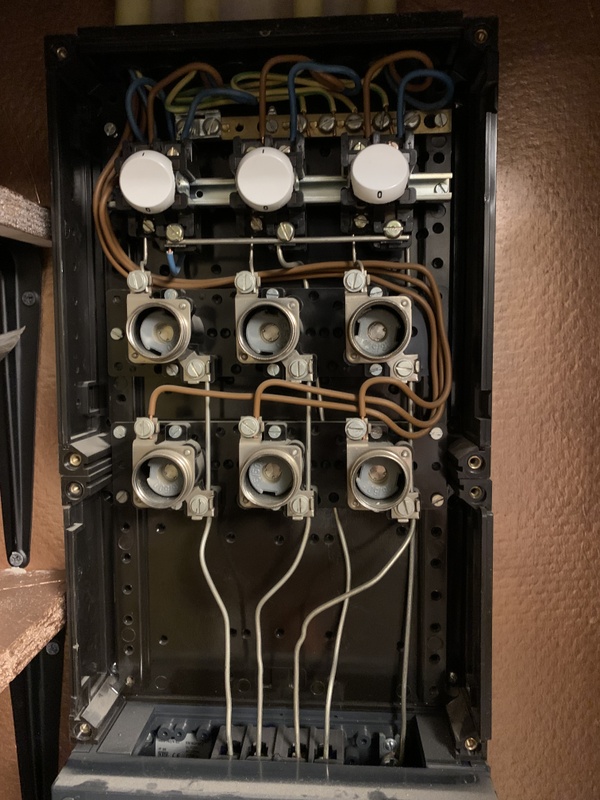

Ik zou graag mijn 1 fase groepenkast vervangen en een aardlek toevoegen. Blijkbaar had ik die niet.
Als ik in de groepenkast kijk zijn er 3 groepen met schakelaars + zekering die weg gaan in aparte instalatiebuizen.
En dan zijn er nog 3 zekeringen die zonder schakelaar samen in een instalatiebuis zitten.
Denk voor de keuken?

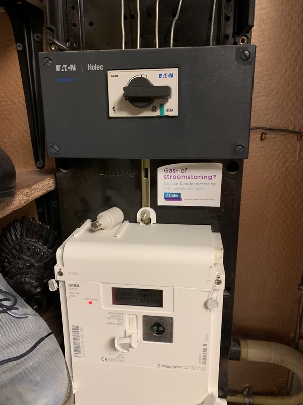

Onder de groepenkast zit een decon eaton 40a lastverdeler. Hieruit komen draden zonder isolatie. Dit vindt ik gek. Is het aan te raden om deze te vervangen? Lijkt mij wel handig.
Daaronder zit de slimme meter. En verder geen mogelijkheid om spanning er af te halen.
Mijn vraag is kan ik die decon laten zitten en als hoofdschakelaar/ verdeler van 1-3. Dan de kale draden vervangen en een standaard meterkast met 6 groepen plaatsen?
Groepenkast is 22x37
Welke standaard groepenkast bevelen jullie aan? En wat moet ik nog meer bij bestellen?
Alvast hartelijk dank voor jullie advies.

zo te zien heb je wel een hoofdschakelaar! (40A) dus dat scheelt al..
verder is het wel een 4 polige hoofdschakelaar... weet je zeker dat je een 1 fase aansluiting hebt?
als je geen uitbreidingen wilt, zou ik een 4polige aardlekautomaat nemen voor wat de kookgroep lijkt te zijn..
en verder gewoon 3 aardlekautomaten..... kom je op 10 modules breed uit..
beetje moderne kast kan 12 modules naast elkaar kwijt... heb je nog ruimte over voor de toekomst ook
(std kastje met 2x 12 modules lijkt me er prima te passen...)

Hoofdschakelaar ook open maken, kijken wat erop zit en of het 1 of 3 fase is.
Als je het zelf gaat doen zou ik 'm hergebruiken, kan je spanningsloos werken. Nieuwe kast hoeft dan geen hoofdschakelaar op.
Die blanke draden zou ik wel vervangen door geisoleerde draden.

Weet eigelijk niet of het 1 fase is of 3 fase. Op de meter staat wel 3x230v
  • SMSfreakie
schroef even de deksel van de hoofdschakelaar er af... kan je het wel zien / kunnen we het wel zien
404 Signature not found
  • Fkoldewijn
  • Registratie: Februari 2024
  • Laatst online: 16-02-2024
ik zie 3 fase draden. Had ik niet verwacht. Afbeeldingslocatie: https://tweakers.net/i/uLnlQpUauYBzPqbD9c1Tm-lbejg=/800x/filters:strip_icc():strip_exif()/f/image/K02Sx6R0KHOiZRHtfm5oRxkR.jpg?f=fotoalbum_large
Afbeeldingslocatie: https://tweakers.net/i/8QlA3yM9vgyP5f1YaM9Ugo8s5Ec=/x800/filters:strip_icc():strip_exif()/f/image/gyIe2vh9deBnemTTDddneBGf.jpg?f=fotoalbum_large

Dit is al een keurige basis, hoofdschakelaar laten zitten en een nieuwe kast boven plaatsen.
Het lijkt erop dat je nu drie groepen hebt en één krachtgroep voor bijvoorbeeld een elektrische kookplaat.

lijkt me een 3 fase aansluiting... :)

Ja klopt heb een inductie plaat. En elektrische oven waarschijnlijk dan op krachtstroom. Aansluiting zit achter de oven dus nooit opgevallen.
