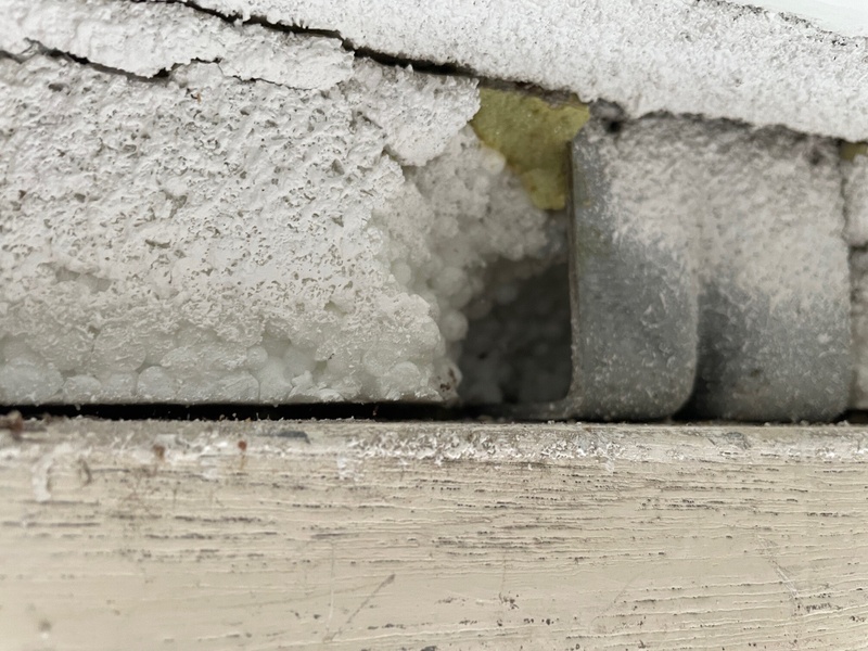

Vanwege klachten gerelateerd aan kou in een erker, heb ik de schaaflat boven het kozijn verwijderd. Daar is te zien dat de originele isolatie (piepschuim blokken) voor een groot deel weg zijn. Je voelt letterlijk de wind door de gaten naar binnen waaien. Hoe kan ik deze isolatie het beste herstellen? De makkelijkste optie is een grote dot purschuim maar ik vermoed dat er elegantere oplossingen zijn.

Afbeeldingslocatie: https://tweakers.net/i/J7avyyyrb8z8nAXxLAlWCSOrgC0=/800x/filters:strip_icc():strip_exif()/f/image/ssXKxEuntWfbQUSeoDbg0if9.jpg?f=fotoalbum_large
Afbeeldingslocatie: https://tweakers.net/i/BgP4HWEyB_M2ZKBMbFWiRAz_8oM=/800x/filters:strip_icc():strip_exif()/f/image/jPWVugeSK0IxcR04deeedS7q.jpg?f=fotoalbum_large
Afbeeldingslocatie: https://tweakers.net/i/blLiutK2lkr4hRchMWYjHtKpcE0=/800x/filters:strip_icc():strip_exif()/f/image/sovkzwKaFKjnZuXnJ1i3ymYr.jpg?f=fotoalbum_large

Dank voor jullie reactie. Hierbij een aantal foto's toegevoegd
  • keepsmiling
  • Laatst online: 10-09 09:25
Het is voornamelijk piepschuim wat er zit. Ik zou hier een laag kunnen afhalen/afschaven en dan steenwol en dampopen folie kunnen gebruiken?
  • keepsmiling
Het grote gat aan de rechterkant (3de foto) gaat naar de spouwmuur van het hoekhuis. Als de wind op de gevel staat, is er een enorme winddruk die je ook in de spouw merkt en de spouwlucht is niet echt fris. Dus de oplossing moet dus echt goed luchtdicht worden. Het gat aan de linkerkant -eerste foto- is naar de buitenlucht (overkapping van de erker). Maar ook over de hele breedte van het raam voel je de tocht onder/tussen de isolatie doorkomen.

Purren wat je purren kan (met beleid), afsnijden en dicht tapen.

Je creerd niet het zelfde als nu (namelijk de gaten in de isolatie zijn weg) en de kieren mochten die er nog zijn of terug komen zijn afgedicht door het tape en dat is ook nog eens damp dicht. opzich kan steenwol ook maar dat is een stuk moeilijker aftapen Als er dan noemenswaardig vocht achter komt is dat vocht van buiten en is er daar iets niet helemaal in orde.
Ik begrijp niet helemaal wat je bedoeld met dat pur makkelijk vocht door laat, steenwol is zelf volledig dampopen.

In zulke kleine ruimtes kan je helemaal niets met folies beginnen. Het advies om de buitenkant open te maken om een folietje aan te brengen tegen de tocht is echt te overdreven voor zo'n klein detail. Volledig met @twain4me eens, rondom afpurren, afsnijden en de boel zoveel mogelijk aftapen met aluminiumtape. De situatie naar buiten is dan meer dampopen dan naar binnen.

Vergeet bij erkers zeker niet dat het (platte) dakje vaak niet f nauwelijks geïsoleerd is. Kou vanuit de lucht valt daar zo doorheen. Daarnaast hebben ze vaak veel meer glas dan gevel, glas is altijd minder goed isolerend dan een gevel. Erkers zien er dus leuk uit maar zijn eigenlijk altijd enorme koudebruggen.

Daar is hier toch ook geen sprake van? Tapen op de steenachtige ondergronden is toch al geen doen hier in de hoeken, daar heb je geen vlees op de muur om goed af te kunnen tapen, want er gaat maar een dunne plaat hout voor. De kiertjes aan de zijkant gaan het verschil in vochthuishouding hier niet maken hoor, daar zou ik mij niet druk om maken.

De koude problemen komen inderdaad zeker niet van dit kleine stukje detail. Als het hier tocht, zal het ergens anders waarschijnlijk ook tochten. Plafond is inderdaad de grote verdachte waar veel winst te behalen valt, maar dan moet er wel een stuk meer gesloopt gaan worden.
