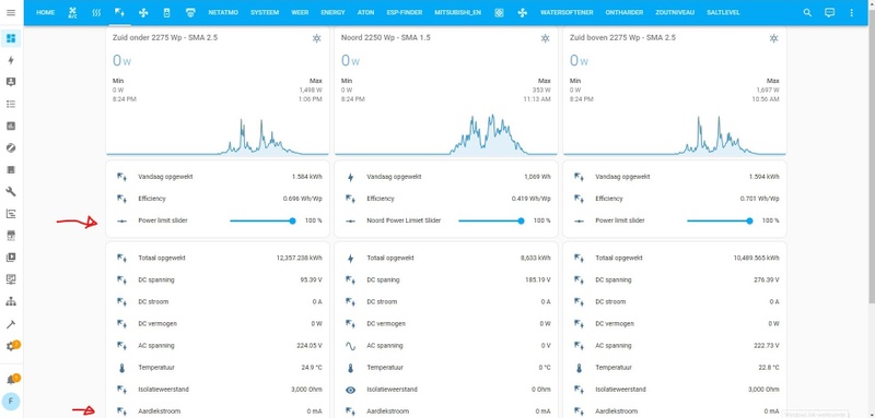

Als je installateur ff modbus aanzet, kan je alles uitlezen en beperken.
(en even home assistant ergens op draaien)
Screenshot (maar het is nu donker)
Afbeeldingslocatie: https://tweakers.net/i/oMgS6jnlogJRy2ExD-p3dLSJsTs=/800x/filters:strip_icc():strip_exif()/f/image/CWZTGpU9fYYkLSSMdnKIpKLk.jpg?f=fotoalbum_large

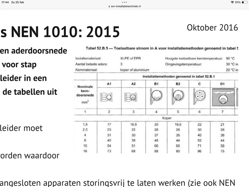

Nu is een YMVK 3x2,5 mm2 bedrading aanwezig, lengte ong 5 meter.
In theorie zou dus maximaal 5000/230= 21,7 A door de kabel gaan ( ik weet dat dit in praktijk minder Ampere is / vandaag 237 V aanwezig )
Ik was dus op zoek wat volgens NEN 1010 de max. toegestane stroomsterkte mag zijn.
Ik kom daarbij de volgende tabel tegen.
Dus 21,7 A door 2,5mm2 is dus toegestaan ??? Of is dit overzicht niet meer aktueel ?
Afbeeldingslocatie: https://tweakers.net/i/S4Y-LnW_bjxr-w-_0QhGgNRjB1o=/800x/filters:strip_exif()/f/image/jUZ2ABsw3Zy2PCv3yQOwX2d3.png?f=fotoalbum_large
[ Voor 16% gewijzigd door pjotter1965 op 01-03-2024 09:48 ]

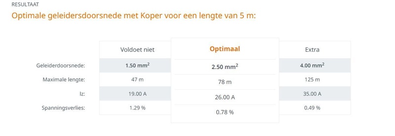

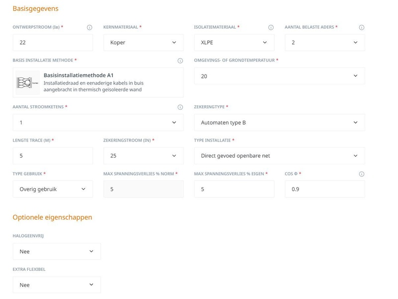

@pjotter1965 Voor een vast aangesloten toestel kun je bv https://www.tkf.nl/nl/ser...elberekening-laagspanning gebruiken.
Als ik daar wat gegevens inzet bv installatiemethode A1 , L= 5 meter Ib 22A is 2,5mm2 prima. Beter mag en geeft iets minder spanningsverlies.
Afbeeldingslocatie: https://tweakers.net/i/6j5EppJOkBgXKNIvZRiEu59Kk1o=/800x/filters:strip_icc():strip_exif()/f/image/eZwnQeOBERBSuAPihpMzX95b.jpg?f=fotoalbum_large
Afbeeldingslocatie: https://tweakers.net/i/NYsmVl7rHHm00R1-AHr3pE7feOE=/800x/filters:strip_icc():strip_exif()/f/image/RMnl9aIy6Vuh1E8kPXcqJdUX.jpg?f=fotoalbum_large
[ Voor 36% gewijzigd door habbekrats op 25-02-2024 19:13 ]
