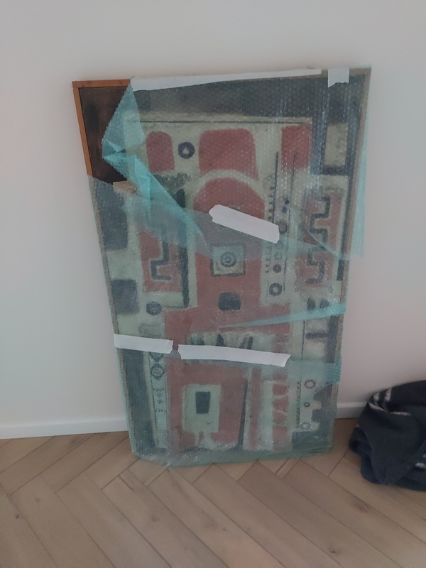

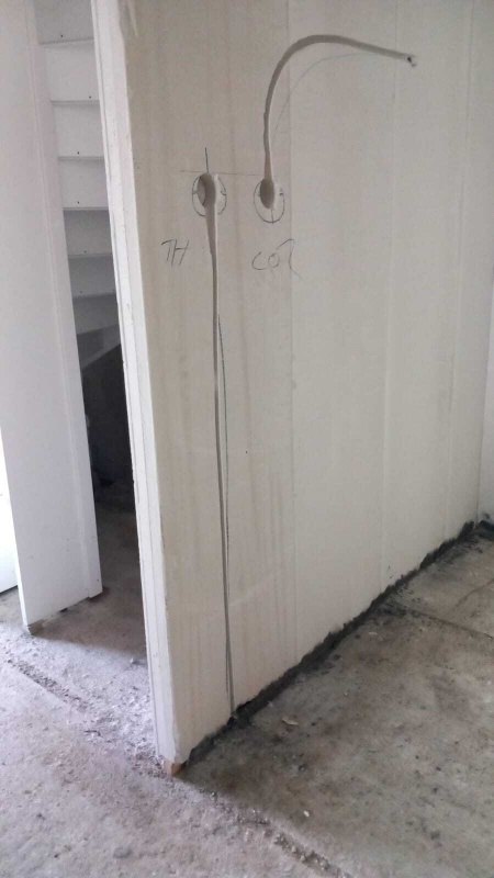

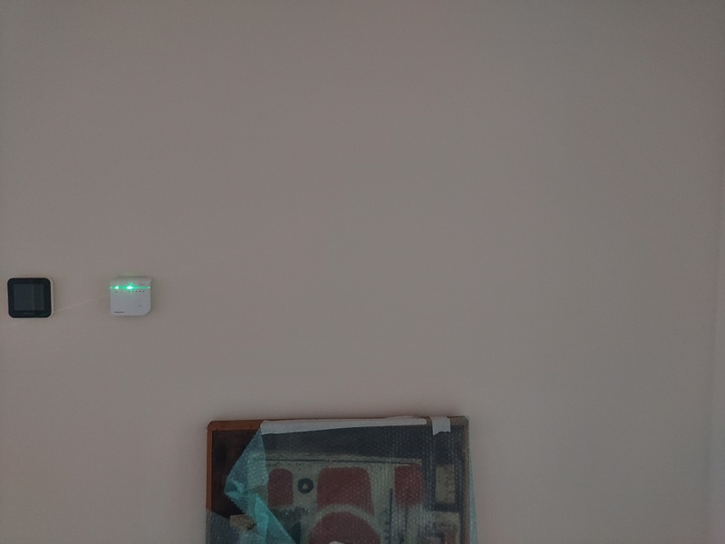

Ik wil een zwaar kunstwerk aan de muur ophangen. De muur is een binnenmuur in een nieuwbouwwoning van ytong of cellenblokbeton.
Ik denk dat het geheel een kilo of 15 a 20 weegt. Achter de lijst zit een metalendraad om het op te hangen met een haak of schroef.
Hoe kan ik dit het beste doen? Moet ik speciale pluggen hebben? En zo ja, welke zijn goed?
Hieronder wat foto's.

20 kg kun je nauwelijks zwaar noemen. Een gewone Fischer 10x50 Duopower met schroef houdt dat met gemak (en dan kun je zelf ook nog aan schilderij gaan hangen).

Ik zou dit gewoon aandurven met een schroef/plug combi van Ø8 of Ø10. Daar hang je een auto aan op. (mits je er niet iedere dag aan gaat lopen zwaaien). niet lastiger maken dan het is. Als je het echt niet vertrouwt sla je een ankerbout. maar lijkt mij vrij overdreven. Beetje TV met beugel ect weeg ongeveer hetzelfde.

Met 4 Fischer Duopower van 10x55 kan je een olifant aan een betonnen muur verankeren :D Ik heb met 6 stuks 6x30 een 37kg TV aan een (cellen)betonmuur hangen, en dat is eigenlijk al zwaar overkill.
Ik zou dit schilderij gewoon met 1x 6x50 fischer duopower aan de muur hangen. Dat is al meer dan genoeg, de neerwaartse kracht die op de plug komt te staan valt ook wel mee. Het schilderij hangt toch vlak tegen de muur.
Als je per sé meer zekerheid wil hebben ga je voor 1x 8x50.

Fisher Duo zijn inderdaad wel superpluggen. Voor een TV op een holle wand heb ik een plaatje gemaakt, maar voor Ytong etc is dat niet nodig.

Bedankt allen, Fisher Duo pluggen it is.
Fijn om te horen dat ze geschikt zijn en ook een behoorlijke belastig kunnen hebben.

Overigens, los van draagvermogen, een schilderij dat aan twee horizontaal verspreide pluggen hangt schuift minder snel scheef.

Het verbaast me een beetje hoe men over het feit heen stapt dat het hier om cellenbeton (gips) gaat. Daar kan je zeker wat aan ophangen, maar als je wat lomp gaat aandraaien en je plug begint door te draaien neemt de belastbaarheid echt wel flink af. Ik zou wel de cellenbetonpluggen nemen hoor.
https://www.fischer.nl/nl...n-pluggen/gasbetonplug-gb of
https://www.fischer.nl/nl...en/cellenbetonanker-ftp-k

Fisher Duopower 6x50 in beton is inderdaad 1,65 kN, maar in cellenbeton 0,15 - 0,55 kN, afhankelijk van de sterkte van het cellenbeton. Zo te zien is de "standaard-sterkte" G4, dan zit je op die 0,55 kN, dus dat is al best veel. Maar in cellenbeton heb je significant minder draagkracht dan in beton.

en wat ook nog wel eens wil helpen is een net te klein boortje nemen. Pluggen van 6 mm passen vaak strak in een gat van 5.5 mm (of 5 als je een keer extra de boormachine heen en weer haalt in het gat).

Daar zou ik bij cellenbeton wel een beetje mee oppassen.. als het te strak is kan de schroef ook de cellenbeton naar buiten gaan drukken en dan is cellenbeton wel heel gevoelig voor scheurtjes :)

Daarom zijn er dus precies die cellenbeton puggen. Die hebben veel bredere 'vleugels' zodat ze ruim in het vlees pakken als je de schroef/bout in de plug draait. Die horen zeker niet in een net-te-krap gat want dan ga je teveel drukken en kan de boel knappen
